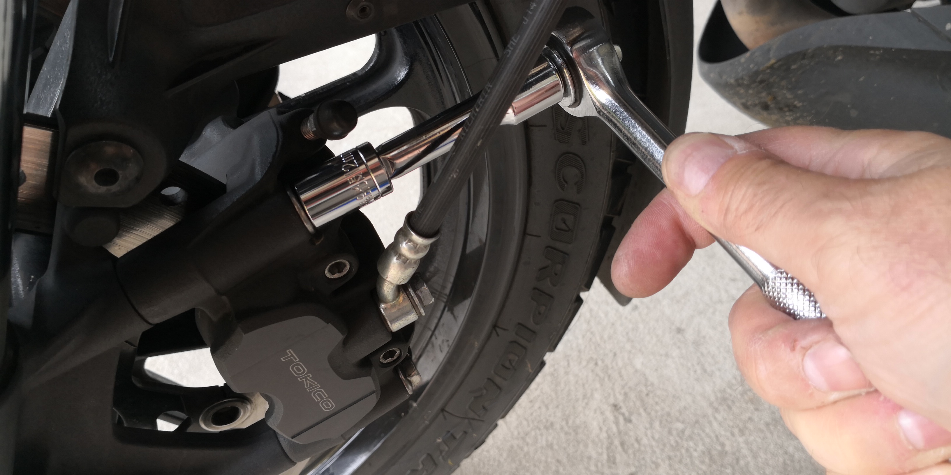

1. Zaciski w DL 1000 AL6 odkręcamy kluczem 12.
Po wykręceniu śrub, delikatnie wysuwamy zacisk z tarczy. Robimy to ostrożnie, żeby nie uszkodzić tarczy.

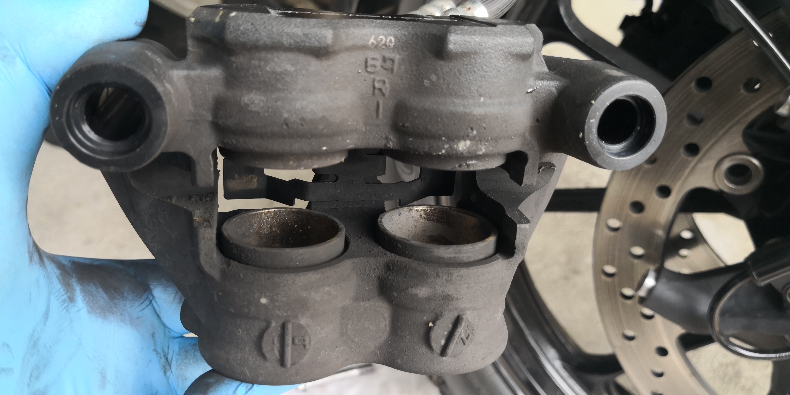

Tak wyglądał mój zacisk po 19 kkm.
Żeby wyciągnąć klocki, musimy wykręcić dwie śruby imbusem 5. Trzeba użyć trochę siły, bo są mocno wkręcone.
Jak widać na zdjęciu, jest dużo osadu/pyłu z klocków.

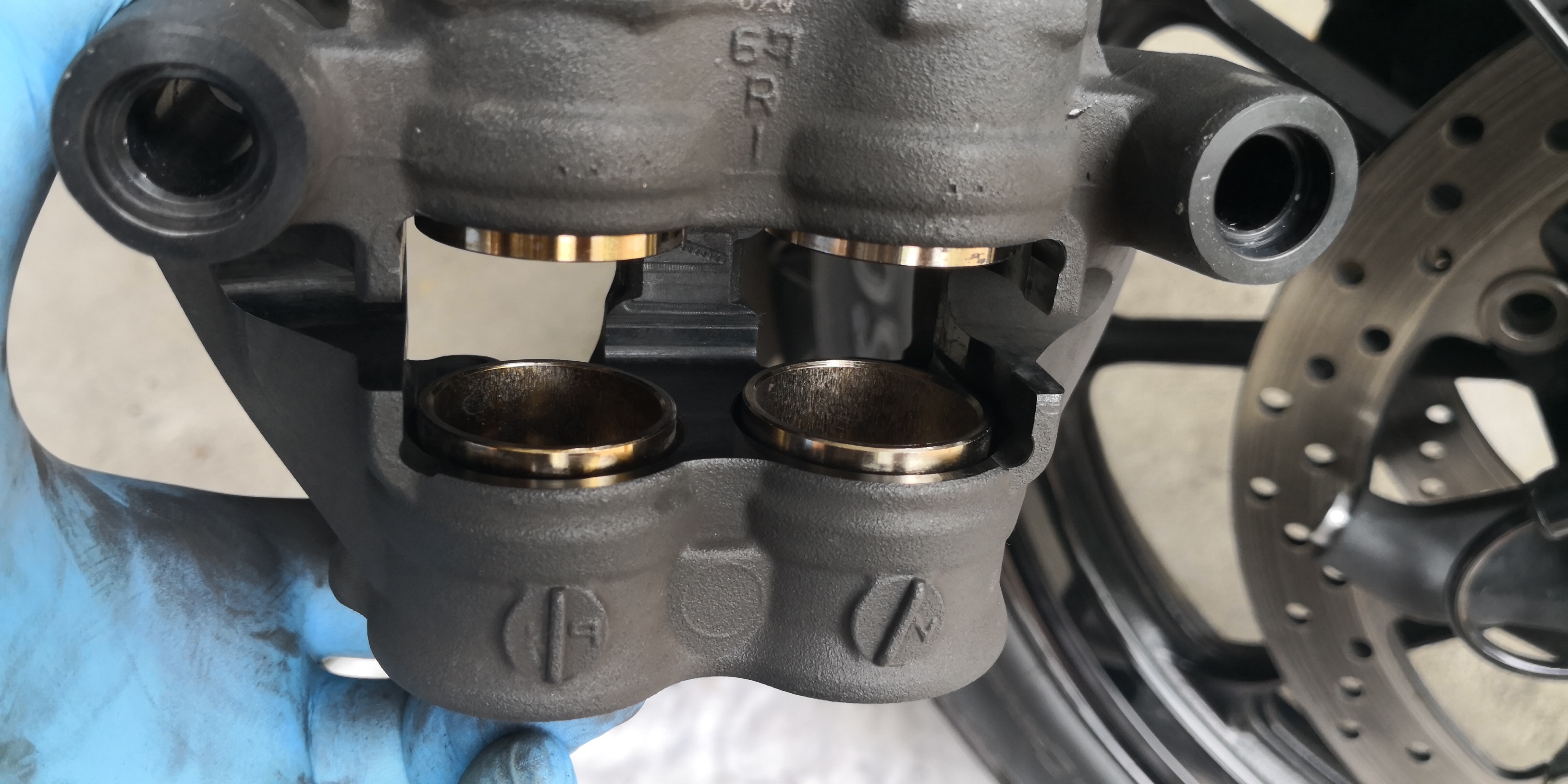

Po wyczyszczeniu tłoczków wciskamy je palcami. Trzeba zwracać uwagę, bo wciskany tłoczek, wypycha trochę pozostałe, więc powoli i po kolei każdy da się wcisnąć na swoje miejsce.
Oto efekt.
