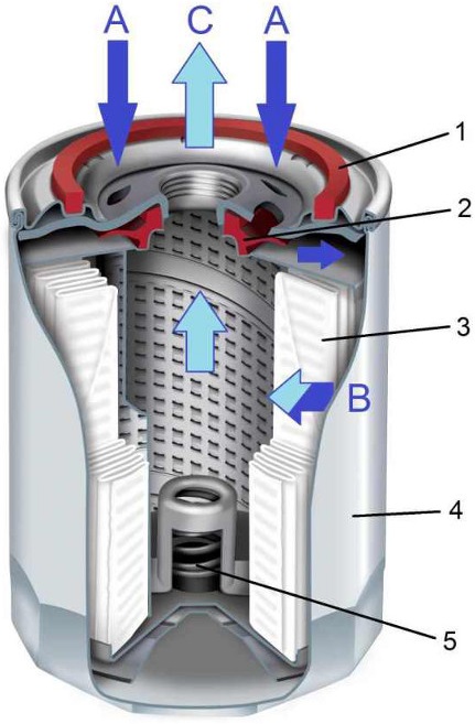

Chciałbym dodać kilka drobiazgów dotyczących filtra oleju - bo te nie są wszystkim znane.
Prawie wszystkie puszkowe filtry oleju zbudowane są bardzo podobnie :
Filtr oleju.jpg (86.64 KiB) Przejrzano 19694 razy
(Rysunek zassany ze strony http://motofocus.pl. )
A – dopływ zanieczyszczonego oleju, B – filtrowanie, C – wypływ czystego oleju do silnika.
Filtr oleju do naszych maleństw - jak do większości silników spalinowych (przynajmniej tych produkowanych przez "normalne" firmy) składa się z :
1 – uszczelki zabezpieczającej przez wypływaniem oleju na zewnątrz ( ciśnienia w układzie to i 6 bar),
2 – zaworu zwrotnego -to zazwyczaj membrana ze specjalnej gumy, przylegająca do pokrywy filtra puszkowego . Ma 2 zadania :
- zabezpiecza prze przedostaniem się syfu z filtra z powrotem do miski olejowej
- filtr po wyłączeniu silnika pozostaje napełniony olejem co skraca czas do powstania obiegu oleju w silniku po odpaleniu ( ci co samodzielnie zakładali nowy filtr wiedzą o co chodzi - te 2-3 sekundy niepewności nim zgaśnie kontrolka smarowania ..:) :) )
3 – medium filtracyjnego - a to znacznie różni się w zależności od producenta. Wkład powinien odfiltrować zanieczyszczenia o wielkości powyżej 1/50mm. Powinien... Doświadczenia mówią że z tym jest różnie. Są filtry które tego warunku nie spełniają. Najtańsze wkłady mają też tendencję do "łamania się" przy pracy na zimnym oleju - ponieważ nie są w stanie wytrzymać różnicy ciśnień występujących w filtrze - a które filtr powinien wytrzymać do czasu zadziałania zaworu obejściowego.
4 – obudowy
5 – zaworu obejściowego ( ciśnieniowego) . Zasada działania tego zaworu jest prosta - ma otworzyć przepływ brudnego, niefiltrowanego oleju do silnika z pominięciem wkładu filtracyjnego. Po co? Musi zabezpieczyć silnik przed brakiem lub niedostatecznym smarowaniem. Zazwyczaj problem ten występuje w 2 przypadkach : mocno zużytego filtra który jest zapchany zanieczyszczeniami oraz podczas uruchomienia zimnego silnika ( szczególnie zimą) , gdy olej ma dużo większość lepkość niż zakładana. Gdy olej nie może w wystarczającej ilości przedostać się przez wkład filtrujący - lepszym rozwiązaniem jest dopuszczenie do silnika większej ilości oleju (nawet brudnego), niż stworzenie ryzyka niedostatecznego smarowania i w konsekwencji zatarcie silnika. I jest to rozwiązanie stosowane przez wszystkich chyba producentów oleju. Z drugiej strony filtr ten powinien zabezpieczać właśnie przed uszkodzeniem wkładu filtracyjnego przez zbyt dużą różnicę ciśnień. U różnych producentów ten zawór ma różną formę - od dość skomplikowanego układu sprężynowego po zaworek kierunkowy gumowy .
W każdym razie - dlatego też - jak jest zimno , nim ruszymy w drogę, pozwólmy najpierw popracować silnikowi na niewielkich obrotach pozwalając na rozgrzanie oleju - a więc i przywrócenie mu zakładanej lepkości.
