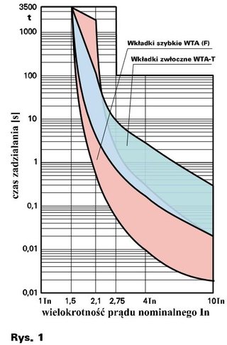

Bezpiecznik 3A to jest „umowne” - przepali się dopiero przy 4,5A, albo i więcej
https://tromil.pl/bezpiecznik-prymitywny-element/

f_ranek pisze:
03 maja 2023, 12:58
Dzięki za wyjaśnienie. Ja się na prądzie nie znam, ale zawsze mi się wydawało, że bezpiecznik jest wąskim gardłem układu elektrycznego, że jest najsłabszym ogniwem. Właśnie po to, żeby nie zniszczył się drogi element układu, tylko tani bezpiecznik.

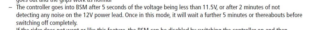

To nie tak. Tam są dwa zabezpieczenia.
1. jak wyłączysz silnik to się wyłączą ZAWSZE po 2 minutach bez względu na to jakie akumulator ma napięcie.
2. wyłączy się ZAWSZE po 5 sekundach jak napięcie akumulatora spadnie poniżej 11,5 V
Warto czytać instrukcje... -->> https://1drv.ms/b/s!AjNuoccxKYpSlN0-lOd ... w?e=XLC7nf
