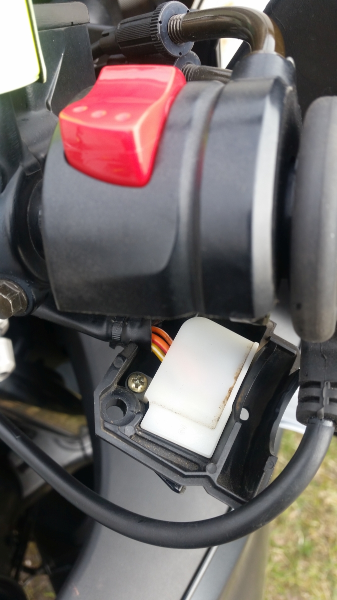

Wykręcamy dwie śruby (śrubokręt krzyżakowy PH2) mocujące obudowę przełączników do kierownicy. Są od spodu jedna z przodu druga z tyłu. W niektórych rocznikach mają różną długość, zwróćcie na to uwagę.
Odcinamy widoczną "trytkę" trzymającą kabel i wyciągamy czarny element dociskający kable. Na zdjęciu to to coś z rdzawym nalotem.
[Rdza jest z wnętrza kierownicy do której przez lata dostaje się woda i wypływa częściowo do obudowy przełącznika]
Odkręcamy widoczny złoty wkręt - znów śrubokręt PH2. Zdejmujemy białą plastikową pokrywkę.
Widać już mniej więcej o co chodzi w przełączniku. Cztery kable:
-żółto/biały i pomarańczowo/czerwony -> światła
-pomarańczowo/biały i żółto/zielony -> rozrusznik
Teraz odkręcamy kolejny wkręt (srebrny) i wyciągamy przełącznik z obudowy. Dolana część całej obudowy przełączników ma nam zostać w ręku ;)
Ostrożnie rozdzielamy (otwieramy włącznik) oddzielamy białą część od czarnej (tej z kablami). Wszystko trzyma się na dwóch języczkach zatrzaskowych. Idzie bardzo łatwo ale zachowajcie ostrożność bo jak to się połamie to... serwis i 300 PLN :mrgreen:

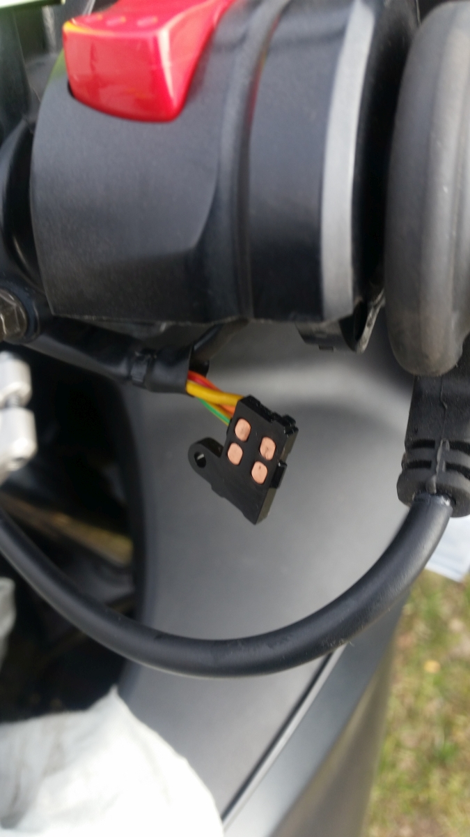

Jak operacja się powiedzie to biała część zostaje nam w rękach i wygląda tak.
A przy kierownicy zostaje to czarne z kablami. Tu widać jak wyglądają "kontakty" od dołu.
Obie części dobrze przepłukujemy preparatem do czyszczenia i jedziemy papierkiem ściernym do czystości. Mam być ładny miedziany kolor (jasny). Wycieramy do czysta i na koniec nanosimy cienką warstwę preparatu, zapobiegnie to szybkiemu utlenianiu się styków. Tylko nie róbcie tego jakimś papierem o małej gradacji bo wszystko poniszczycie i znów.. 300 PLN :mrgreen:
