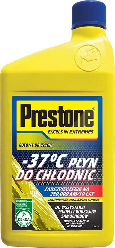

Re: Płyn chłodniczy/chłodzący
: 18 mar 2023, 23:02
autor: Venom
Ja po zakupie motocykla, wymieniłem na:
