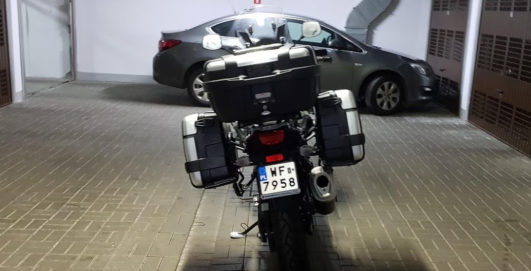

autor: Hektor5
Również długo zastanawiałem się nad wyborem zestawu kufrów. Ostatecznie zwyciężył zestaw TRK52 + 2xTRK33 oraz stelaż GIVI PL3112.
Dla mnie też wygrała funkcjonalność: do centralnego spokojnie mieszczą się 2 kaski szczękowe, a boczne nie poszerzają zbytnio moto.
Szerokość samego stelaża to 50cm.
Szerokość z kuframi (TRK33) to zaledwie 94cm.
