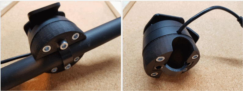

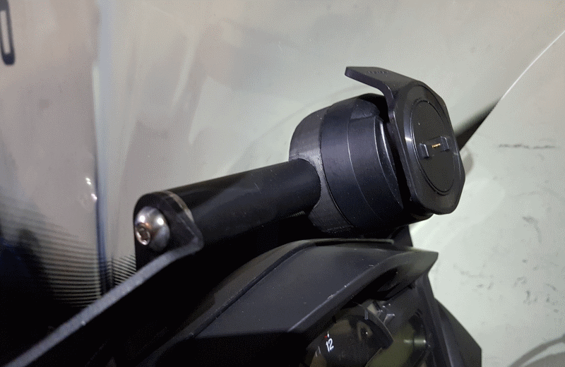

Ja z pomocą Lorda zmajstrowałem takie mocowanie do chińskiej belki 22 mm (tej sztaby, co sama waży 200 g, a gdyby była rurką alu, ważyłaby niespełna 70 g). Celem było obniżenie masy zestawu przez niestosowanie tego ciężkiego i siermiężnego RAMa.

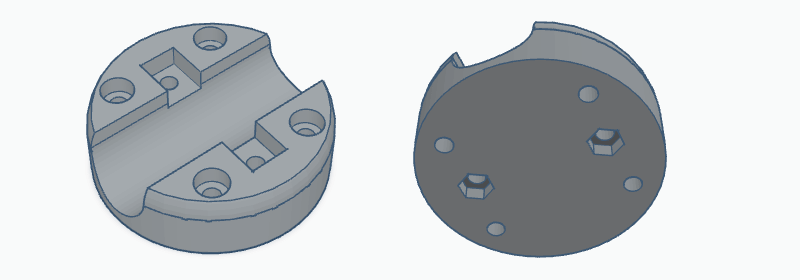

Projekt (mój) któraś tam wersja z kolei, zwymiarowana pod konkretne śruby 5x20

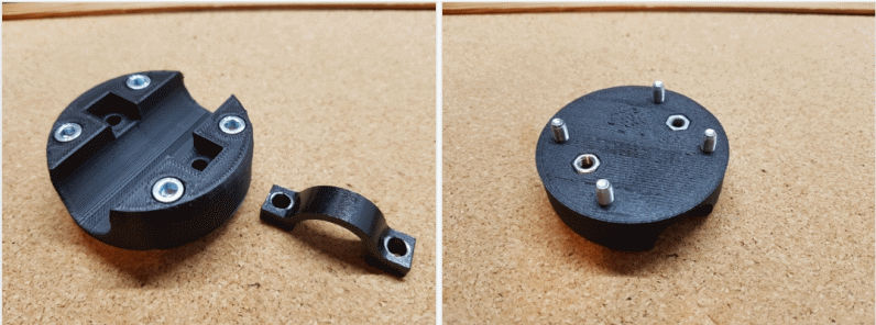

Wykonanie (by @Lord), wersja druga, pierwsza składała się z podstawy i kopułki, ale po mocnym skręceniu kopułka rozwarstwiła się. Dlatego zastosowałem tę czarną obejmę - to połówka mocowania lusterka z alledrogo (17 zł + przesyłka!)
Na koniec zakleiłem śruby "srebrną taśmą" w kolorze czarnym:

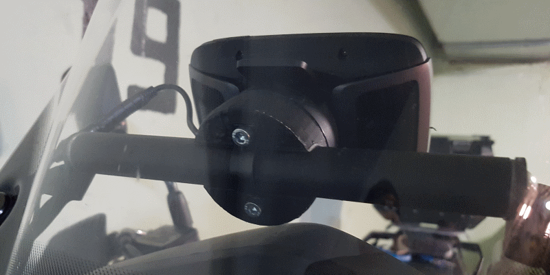

Zamontowane. Pojeździłem już trochę z TT i nie będę korzystał z ekranu pionowego:
Przy wymierzaniu należy przyjąć pewną tolerancję na kurczliwość materiału. Ile? Tak na oko 1 mm :). Na pewno musiałem przewiercić wszystkie otwory, bo śruby nie chciały się przesuwać, tylko musiałem je wkręcać, oraz oskrobać nożem krawędzie, bo dostały jakichś takich wypukłych nadlewek i nie można było wcisnąć nakrętki czy obejmy na swoje miejsce. Po oskrobaniu wszystko weszło dość ciasno i nie wylata :)

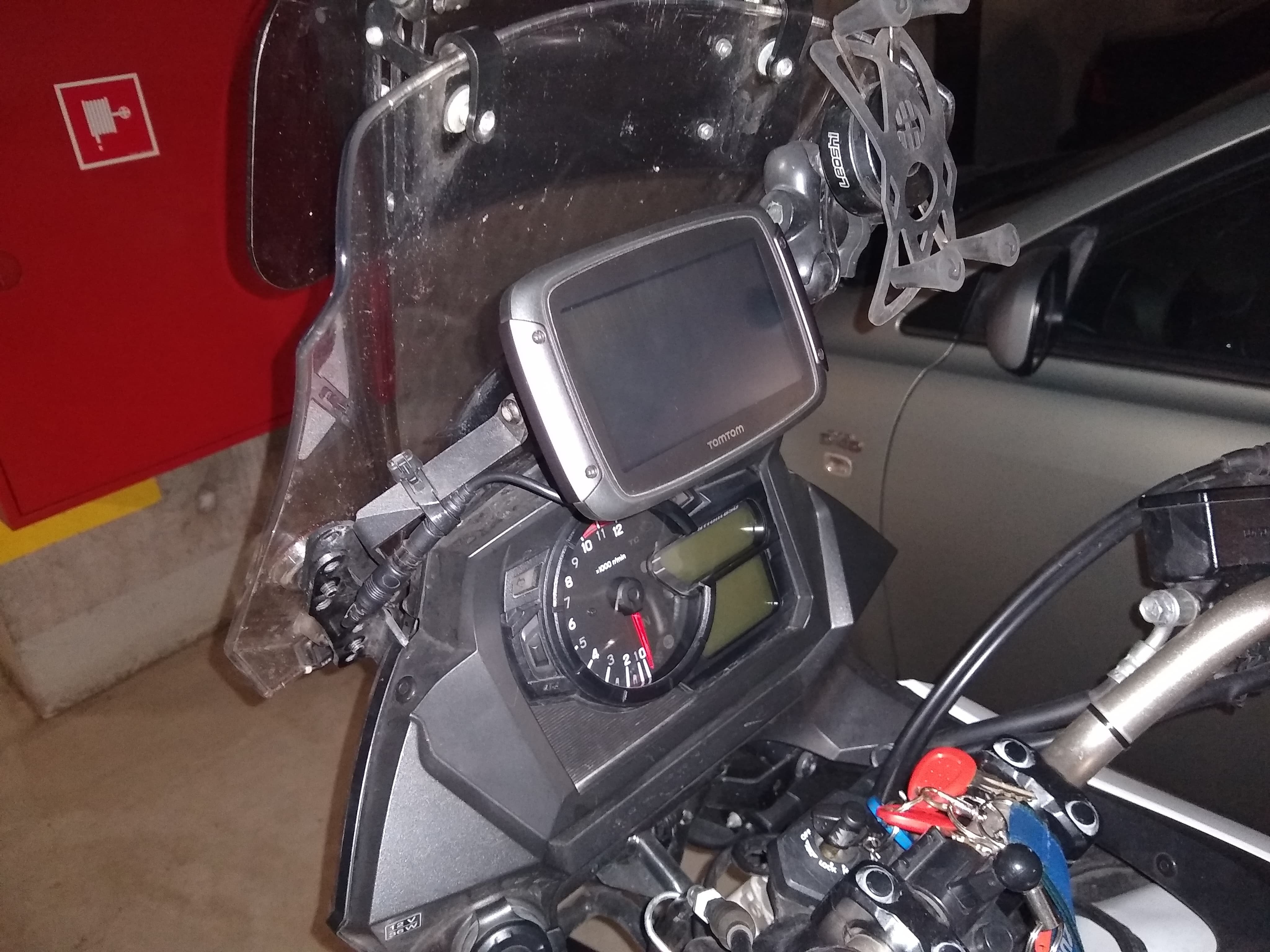

Ja mam uchwyt od marselusa... robi robotę w 650 AL2, 4 śrubki się odkręcą od owiewki, zakłada uchwyt który ma dedykowane otwory pod tomtom 550 i gotowe. Potem tylko trzeba wedle uznania podciągnąć kabel do zasilania
Fototag: 9
zwierzak
Posty: 266
Lokalizacja: Łódź/Warszawa
Re: Tomtom rider 550 - opcje montażu
Post autor: zwierzak »
skibol83 pisze: ↑
17 maja 2022, 14:57
Ja to samo - najbardziej stabilne i nic nie buja...
