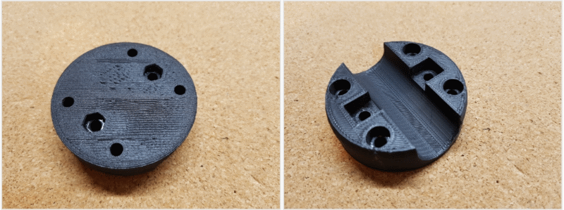

Ja z pomocą Lorda zmajstrowałem takie mocowanie do chińskiej belki 22 mm (tej sztaby, co sama waży 200 g, a gdyby była rurką alu, ważyłaby niespełna 70 g). Celem było obniżenie masy zestawu przez niestosowanie tego ciężkiego i siermiężnego RAMa.
Projekt (mój) któraś tam wersja z kolei, zwymiarowana pod konkretne śruby 5x20
Wykonanie (by @Lord), wersja druga, pierwsza składała się z podstawy i kopułki, ale po mocnym skręceniu kopułka rozwarstwiła się. Dlatego zastosowałem tę czarną obejmę - to połówka mocowania lusterka z alledrogo (17 zł + przesyłka!)
Na koniec zakleiłem śruby "srebrną taśmą" w kolorze czarnym:
Zamontowane. Pojeździłem już trochę z TT i nie będę korzystał z ekranu pionowego:
Przy wymierzaniu należy przyjąć pewną tolerancję na kurczliwość materiału. Ile? Tak na oko 1 mm :). Na pewno musiałem przewiercić wszystkie otwory, bo śruby nie chciały się przesuwać, tylko musiałem je wkręcać, oraz oskrobać nożem krawędzie, bo dostały jakichś takich wypukłych nadlewek i nie można było wcisnąć nakrętki czy obejmy na swoje miejsce. Po oskrobaniu wszystko weszło dość ciasno i nie wylata :)
