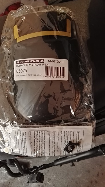

Postanowiłem zapodać sobie przedłużenie przedniego błotnika do mojej suzi. Cel : ograniczenie ilości kamieni i chlapania na silnik i nogi.
Znalazłem takie coś : http://www.motobagaz.pl/przedluzenie-bl ... -8299.html
Po krótkich negocjacjach zamówiłem powyższy element.
Przesyłka przyszła błyskawicznie, dobrze zapakowana.
Dostajemy przedłużenie wraz z kołkami mocującymi.
Więc umycie błotnika, wiertarka z wiertłem fi 4, wkrętarka akumulatorowa , 4 minuty pracy i jest...

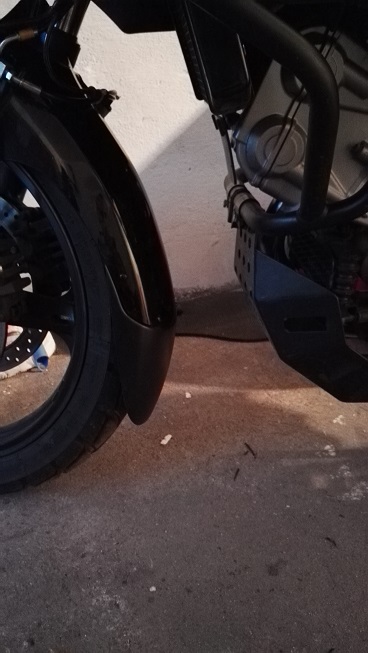

Wygląda jak dla mnie bardzo ok. Wszystko pasowało, montaż prościutki.
Dzisiaj jadąc do pracy pojechałem troszkę dłuższą drogą, rozpędziłem suzi do 160 i pomimo wiatru nie zauważyłem wpływu na stabilność motocykla ani na jego zachowanie.
Oczywiście w pierwszej chwili przestraszyłem się że zmniejsza mi się prześwit za przednim kołem więc np. zjeżdżając z krawężnika uwalę sobie błotnik - jednak zjechałem dzisiaj z dość wysokiego ( jak na mnie ) krawężnika i został jeszcze spory zapas. Przyznam że nie pokonuję prostokątnych przeszkód o wysokości kilkunastu centymetrów więc przeszkadzać nie powinno.

Miałem identyczny i nie polecam.Dobrze że przymocowałem go tylko na kleju bo po najechaniu na dziurę w jezdni jakimś cudem go wyrwało i przemieliło między kołem a błotnikiem.Myślałem że będzie błotnik do wymiany ale miałem szczęście i obyło się bez strat.Motek fajnie z tym wyglądał ale drugi raz bym tego nie kupił.Jak coś to chyba byłby lepszy gumowy.
Re: Przedłużenie przedniego błotnika V-strom DL650
: 20 paź 2016, 00:41
autor: Antyks
Fatboy pisze:Miałem identyczny i nie polecam.Dobrze że przymocowałem go tylko na kleju bo po najechaniu na dziurę w jezdni jakimś cudem go wyrwało i przemieliło między kołem a błotnikiem.Myślałem że będzie błotnik do wymiany ale miałem szczęście i obyło się bez strat.Motek fajnie z tym wyglądał ale drugi raz bym tego nie kupił.Jak coś to chyba byłby lepszy gumowy.
Jeżeli zamocowałeś go tylko na kleju to .. dziwisz się że ci go wyrwało? :) Przecież to giętki pracujący błotnik :)
To jakbym żyrandol przykleił do sufitu zamiast zamocować go na dołączonych kołkach rozporowych. A potem twierdził że ten żyrandol lub jego producent jest do bani bo mi przecież żyrandol spadł :)
A na poważnie - jak się góra odkleiła to przód mógł zachaczyć o opone i cuda mogły się podziać. Ja szarpałem nim na lewo i prawo - i bez zerwania bolców i taśmy - nie ma możliwości by dotknął opony.

Ja kleiłem na kleju do szyb samochodowych według porad na pierwszym forum.Też kiwałem na wszystkie strony,a po tej całej akcji nie wierzyłem że coś takiego mogło się stać - a się stało.Przed klejeniem odtłuszczałem i przygotowałem wszystko na 100%.Może gdybym przykręcił to jeszcze na tych plastikowych wkrętach to wszystko było by ok. ale to już jest gdybanie.Mimo wszystko życzę bezawaryjnej jazdy :)
: 20 paź 2016, 09:58
autor: Antyks
Kurczaczki - wczoraj z ciekawości byłem w garażu i naprawdę nie widzę możliwości by bez odpadnięcia mógł zahaczyć o oponę. Chyba że przeszkoda była na tyle duża - że przywaliła w to przedłużenie. ale tam prześwitu jest ( nie mierzyłem) na oko kilkanaście cm. A po takich przeszkodach to ja nie jeżdzę :)
