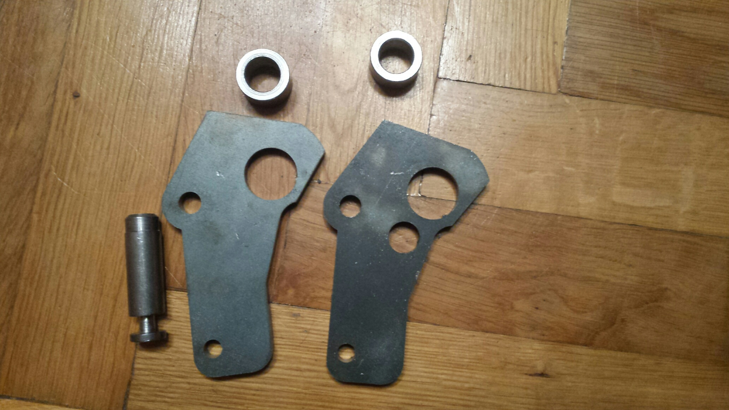

Poczyniłem pierwsze kroki, które zbliżają mnie do wyprodukowania własnej stopki centralnej.
Oto efekty:
Zaraz jadę do tokarza aby wytoczył resztę elementów :)

Resztę dopasuj od jakiejś używanej. Na alle można znaleźć za kilka złoty. Dobry materiał do dłubania.
Re: Stopka centralna V-strom DL 650 - rysunki i wymiary
: 23 gru 2016, 14:57
autor: Centrino
A po co??
Pozostało kupić rurkę fi22, będzie ona zapewne kilka zł kosztowała i sobie troszkę pospawam i zrobione
Najwięcej problemów może mi sprawić dobór odpowiedniej sprężyny.
