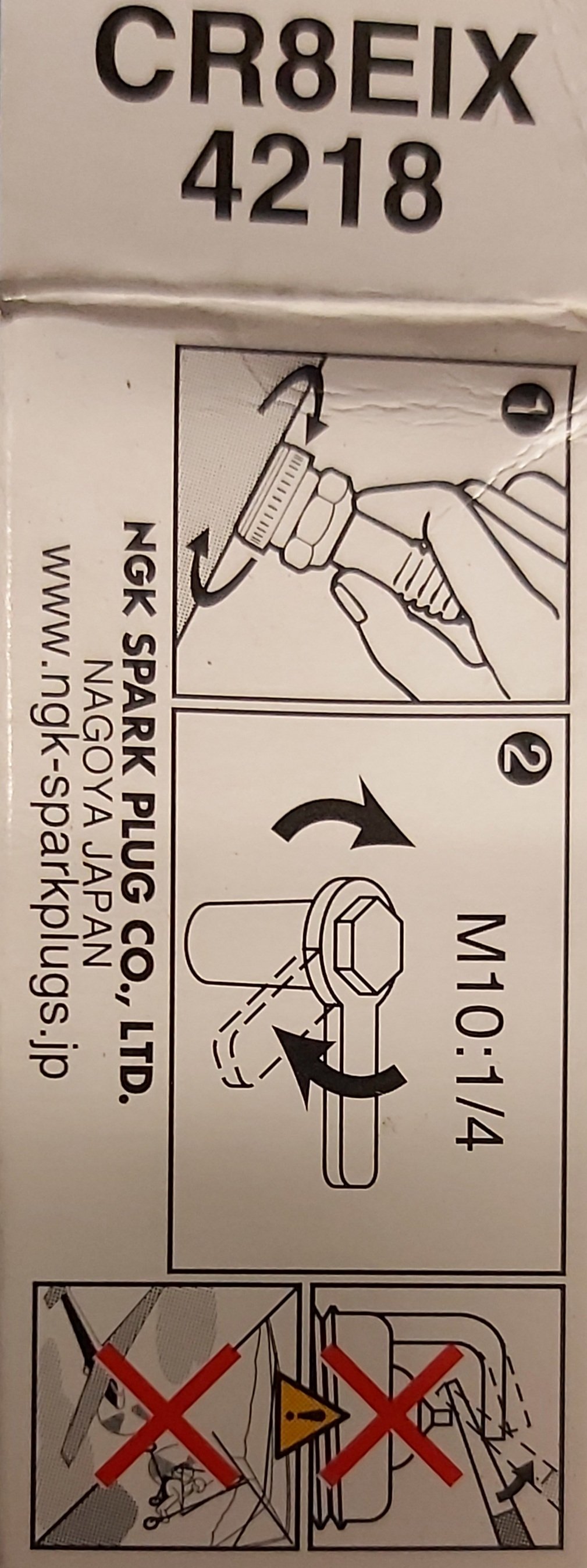

Do 120 tys miałem w DL650 ABS K7 zwykłe, pierwsze Denso po 44 tys (ile faktycznie przejechały nie wiem). Zmieniłem je na CR8E, nie było zużycia elektrod, trzymały wymiar. Ceramika też czysta. Teraz wstawiłem CR8EIX, ponownie po wyjęciu zwykłych CR8E nie było śladu wypalenia palca lub elektrody, wymiar trzymaly, barwy nie zmieniły a pracowały przez 76 tyś. Bylem pewien ze palec bedzie wypalony, ceramika przy elektrodzie zdegradowana.. ale tak nie bylo. Gdy bym otworzył a potem zamówił na kolejene 80 tyś były by to CR8E. Ciekawostka, na opakowaniu CR8E instrukcja dokrecania podaje 1/2 obrotu po wkreceniu ręką (wkręcałem kluczem na 15Nm powinienem na 12Nm) a CR8EIX już tylko 1/4 obrotu (wkręcałem bez klucza zgodnie z instrukcją na opakowaniu). Moze zmieniła się podkładka... z drugiej strony nadal moment pozostał miedzy 10 a 15Nm (12Nm w lekkie stopy) dla M10mm. Zwracajcie uwagę na opakowanie...
