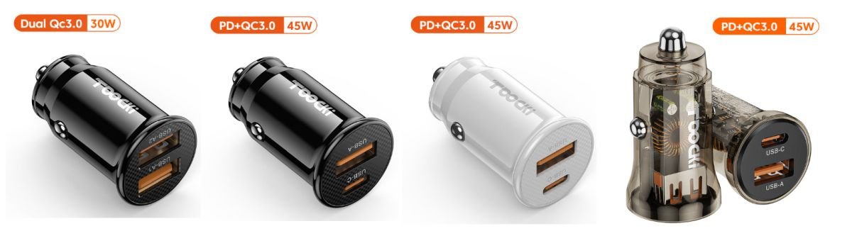

Do zapalniczki kup sobie taką ładowarkę i nie ma się co bać: https://pl.aliexpress.com/item/10050047 ... pt=glo2pol
Do wyboru do koloru.
Mam taką, działa wyśmienicie, trzyma się mocno, niewiele wystaje.
Do tego od razu polecam taki silikonowy kabel Toocki z chipem automatycznie dobierającym napięcie do nowoczesnych smarkfonów z super szybkim ładowaniem: https://pl.aliexpress.com/item/10050055 ... pt=glo2pol
Jeśli Ci nie zależy na super szybkim ładowaniu, polecam opcję 30W, pierwsza ładowarka od lewej (gniazdo w motórze ma ma 36W) i kabel UCB-A do USB-C. Te kable USB-C do USB-C nie ze wszystkimi urządzeniami się dogadują. Jak się nie dogada, to nic się nie spali tylko nie będzie ładować.
Super Quick Charge PD (wyższym napięciem) mocno nagrzewa baterię i na motórze jak dojdzie słońce, to dla baterii nie jest to za zdrowe. Czasu w podróży mamy sporo i nie ma się co spieszyć z ładowaniem. Jak użyjemy kabla super szybkiego ładowania, to nie da się przestawić żeby wolno ładowało. Przynajmniej ja nie znalazłem takiej opcji w smarkfonie. Mój Samsung Galaxy A53, w zależności od użytego kabla, ładuje normalnie, szybko i super szybko (PD).
Drogie to nie jest, możesz wziąć i taki, i taki zestaw i potestować. Te kabelki pokazują ile watów dają.
Aha, i z tymi ładowarkami można ładować 2 urządzenia jednocześnie. Zwykłe stare kable też obsługują, ale wtedy dają 5V i 1 do 2 A max. Tak mi wyszło w testach. Chyba w sam raz do Twojej kamerki jak użyjesz kabla dostarczonego z kamerką lub dowolnego starszego.
PS
Jednak jest ustawienie w smarkfonie wyłączające szybkie ładowanie PD. Kiedyś nie było... a może po aktualizacji się pojawiło albo za słabo szukałem... ;) Już je sobie wyłączyłem, bo to wykańcza baterię, a najczęściej nie mam potrzeby szybko ładować. Jak będzie taka potrzeba to se włączę. :mrgreen:

W Tracerze jest gniazdo zapalniczki (po lewej) i po prawej była zaślepka na jakieś akcesoria, ale o średnicy takiej samej jak gniazdo zapalniczki. Ponieważ takie ładowarki wtykane w gniazdo zapalniczki to potencjalny problem ze względu na kolejne styki po drodze, możliwość wysunięcia się itp., to w miejscu po prawej stronie zamontowałem coś takiego:
Ładowarka pierwsza z brzegu
Załatwia to sprawę ładowania dwóch urządzeń na raz. Nie wiem gdzie ma być mocowana ta kamera, ale już widziałem człowieków jeżdżących z kamerą na kasku połączoną długim przewodem spiralnym. Trzeba tylko pamiętać żeby się rozłączyć przy zsiadaniu. Jeśli ktoś nie korzysta z gniazda zapalniczki, to w tym miejscu można założyć taką ładowarkę.

To jest prawie idealne rozwiązanie.
Te ładowarki Toocki są tak tanie, że zdecydowałem się kupić jedną do testów. Jestem w szoku, jak mocno trzymają się w gnieździe zapalniczki. Dotąd miałem w planach wymienić gniazdo zapalniczki na gniazdo z USB, teraz nie jestem pewien czy nadal chcę... ;) Czasem gniazdo zapalniczki się przydaje, a w V-Stromie jest przewidziana tylko jedna dziura na gniazdo.
Na pewno, jeśli się już zdecyduję, to bez woltomierza. Nie lubię jak mam w pojeździe pięć woltomierzy i siedem zegarków.... :mrgreen:
