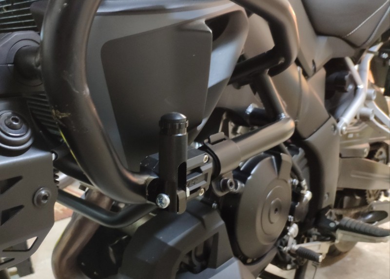

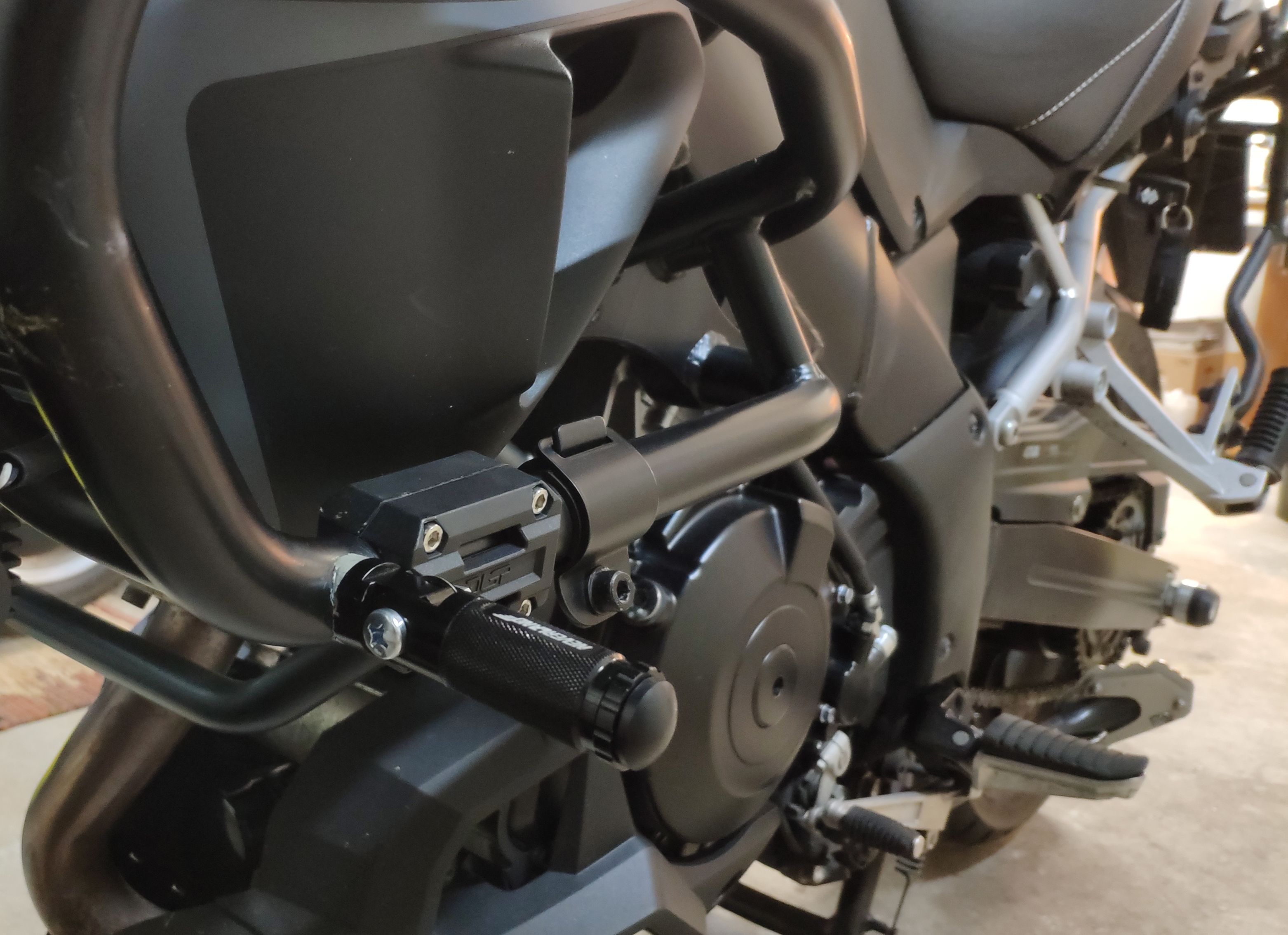

Spacerówki zamontowane na gmolu - w końcu :D
Kusy
Posty: 33
Post autor: Kusy »
Nie będą się obracać?
K6, F650, TS250/1
K6, TS250/1, SR 50.
Posty: 575
No to się trochę naczekały ale w końcu zamontowałeś no i super. Gwintowałeś otwory w gmolach i na klej pewnie, powinny trzymać. Teraz to nogi trochę odpoczną, udanego sezonu życzę. LWG
Posty: 623
Grzechu gdzie nabyleś ?
Posty: 2059
@Gaspar75 - kupione na Ali, koszt 38 PLN.
@Tomek69 - gmol przewiercony, montaż na śrubę M6 plus klej anaerobowy żeby się nie odkręcała. Miejsce styku z rurą jest wypełnione Poxiliną: dodatkowe wzmocnienie klejowe, zabezpieczenie przeciw obracaniu się podnóżka i jako estetyczne wykończenie. Dzisiaj lekki szlif i malowanie na czarno. Podnóżek jest przerobiony. Oryginalnie cały czas jest otwarty, dzięki wewnętrznej sprężynie. Ja chciałem żeby się składały, więc wymontowałem ją i w miejsce trzpienia wsadziłem śrubę M4 z nakrętką samokontrującą.

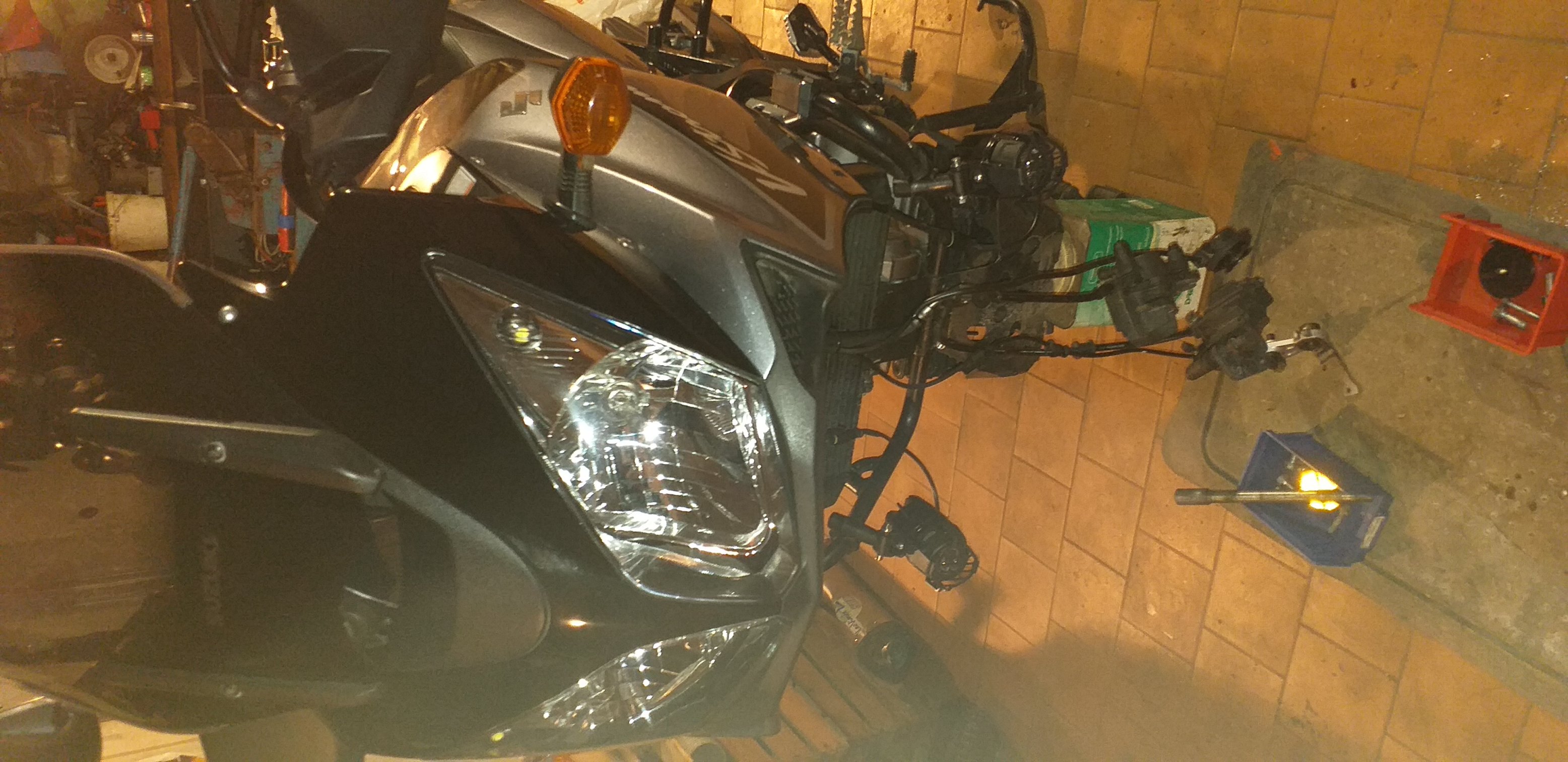

Ja idę dziś do Versysa, bedzie odkurzane i demontowane.
Muszę zdjąć halogeny, uchwyt do telefonu i deflektor.
Nie ma chętnych na dobrze wyposażony motocykl więc trzeba trochę rzeczy odkręcić i opuścić cenę. A odkręcone pojdzie do DLa.
Strasznie mi żal ale nic to. Tak ma być widocznie.

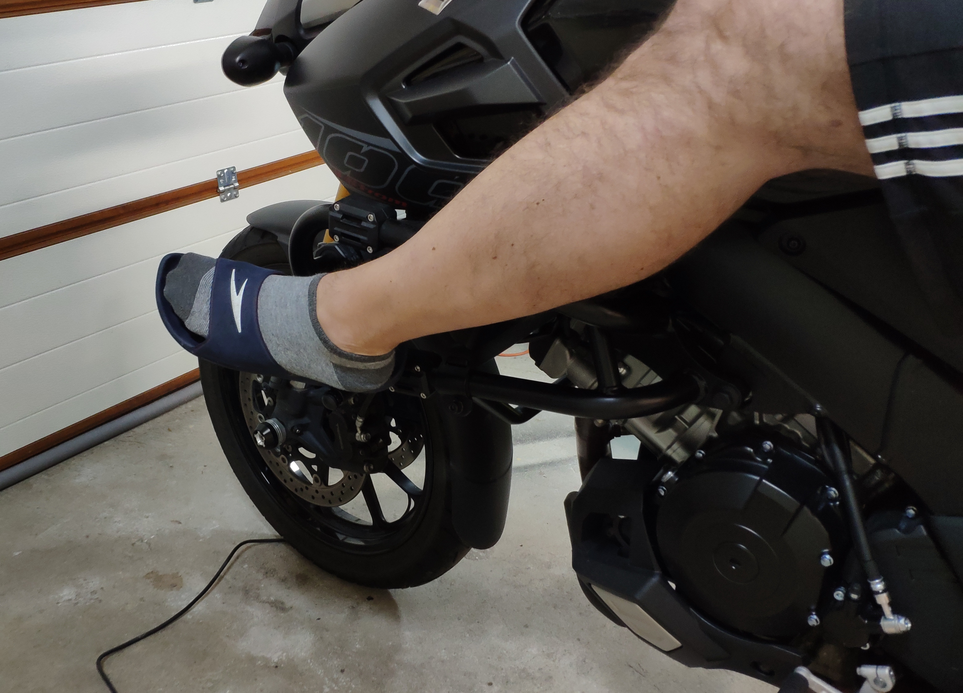

Na tej wysokości, to chyba będzie mało wygodnie. Złożony będziesz jak scyzoryk. Dasz opinię po pierwszej jeździe.
