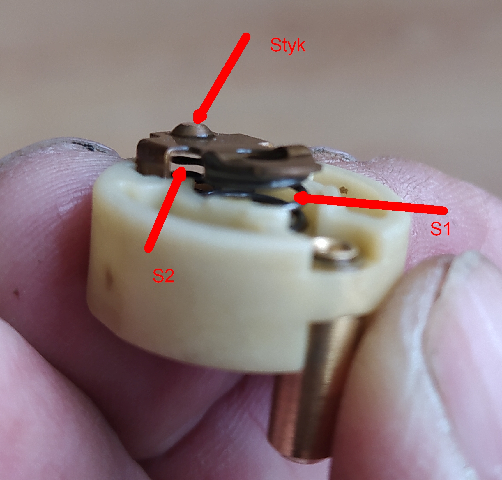

Czujnik wymieniony, działa poprawnie. Ale z ciekawości rozbebeszyłem, niestety destrukcyjnie, bo jest nierozbieralny, stary. I niestety nie znalazłem niczego (przynajmniej nie widzę) co powodowałoby nieprawidłowe działanie wyświetlacza. Przypuszczalnie mogą być 2 powody: zużycie styku roboczego lub osłabienie sprężynek dociskających ten styk do pinów, a więc słaby kontakt elektryczny.
