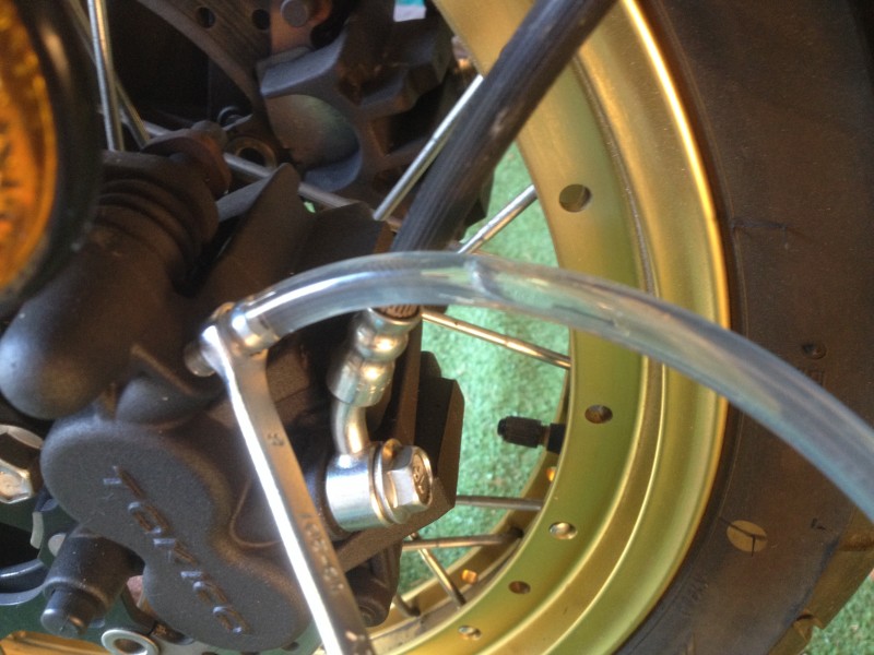

o jakiej srednicy wewnetrznej trzeba miec wezyk ?
Zwyczajnie - Kris
Re: Wymiana plynu hamulcowego, jak zrobić to dobrze?
Ciężko mi powiedzieć jaki konkretnie, ma naciskach masz taki odpowietrznik jak kalamitka do smarowania, powinieneś na nim mieć założona taka gumkę ochronna, średnica wężyka około 6mm zwykły taki paliwowy, na pewno kluczyk 8 żeby popuścić odpowietrznik.
Wężyk może być byle jaki, on ma ci tylko oprowadzić plyn żeby nie zalać zacisków
Przykladowe zdjecie znalazlem jak to powinno wygladac
Wpisz sobie na yt wymian plynu hamulcowego w motocyklu i masz setki filmikow jak to zrobic

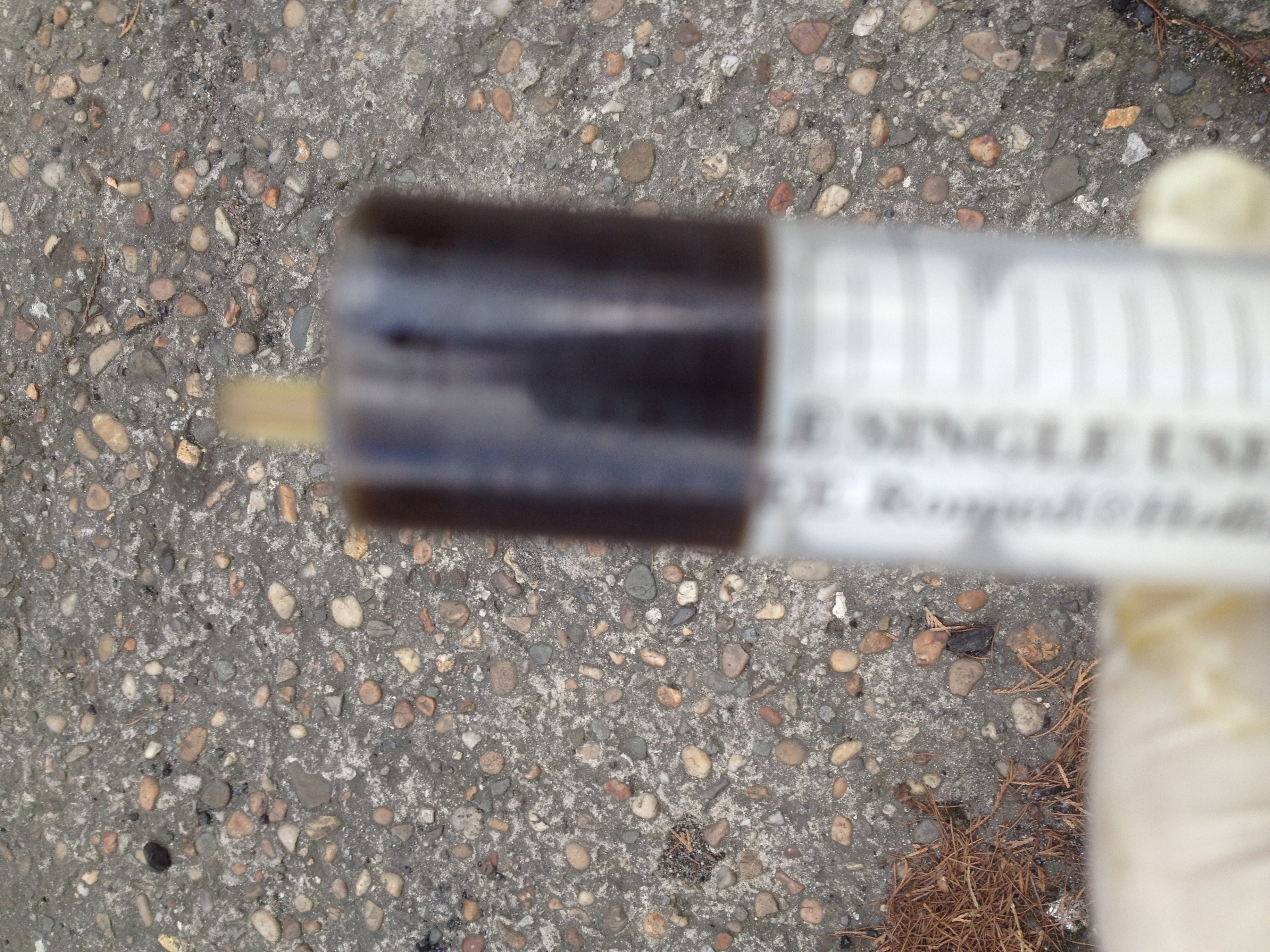

10 minut dla bezpieczeństwa,
tak wygląda roczny płyn hamulcowy
też dziś wymieniłem płyn hamulcowy przód i tył ale zajęło mi to duuużo więcej czasu niż 10 minut
to co mnie zaskoczyło to kolor płynu z pierwszego tłoczenia
lewego zacisku koła przedniego, spodziewałem się ciemnej cieczy a wyszło na początku coś prawie przeźroczystego
potem leko żóte, dla porównania w strzykawce świeży płyn wprost z butelki a w wężyku to co wypompowałem w zbiorniku tylnego koła płyn był mocno ciemny i podobnie w wężyku
