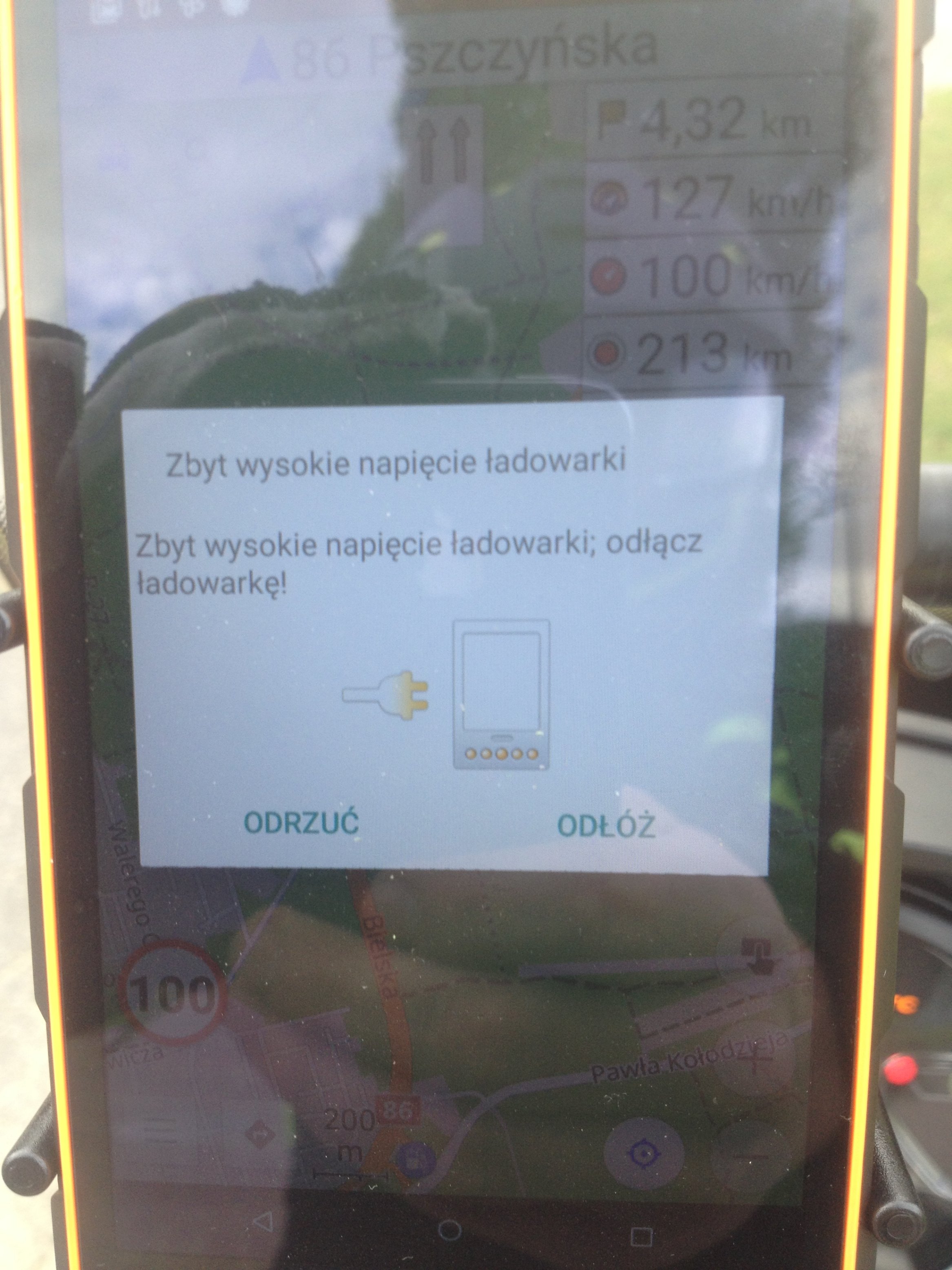

Pojawił mi się dzisiaj na telefonie komunikat o za wysokim napięciu ładowania ładowarki, odłączyłem kabelek i wszystko wróciło do normy.
Mam się martwić ?

Sprawdź sobie napięcie ładowarki miernikiem i zobaczysz czy rzeczywiście coś jest nie tak....czy jakiś "błąd systemu" w telefonie.

Skwari pisze:Sprawdź sobie napięcie ładowarki miernikiem i zobaczysz czy rzeczywiście coś jest nie tak....czy jakiś "błąd systemu" w telefonie.
nie mam miernika i nawet nie wiem jak go używać, jedyny jaki w życiu używałem w dzieciństwie to język i z tego co pamiętam bateria płaska kopała mniej niż taka w kształcie prostopadłościanu, chyba 9 V :D

Hmmm...no to na tą chwilę dmuchnij we wtyczkę i gniazdo telefonu, postukaj, popukaj (może to jakaś wilgoć) i obserwuj

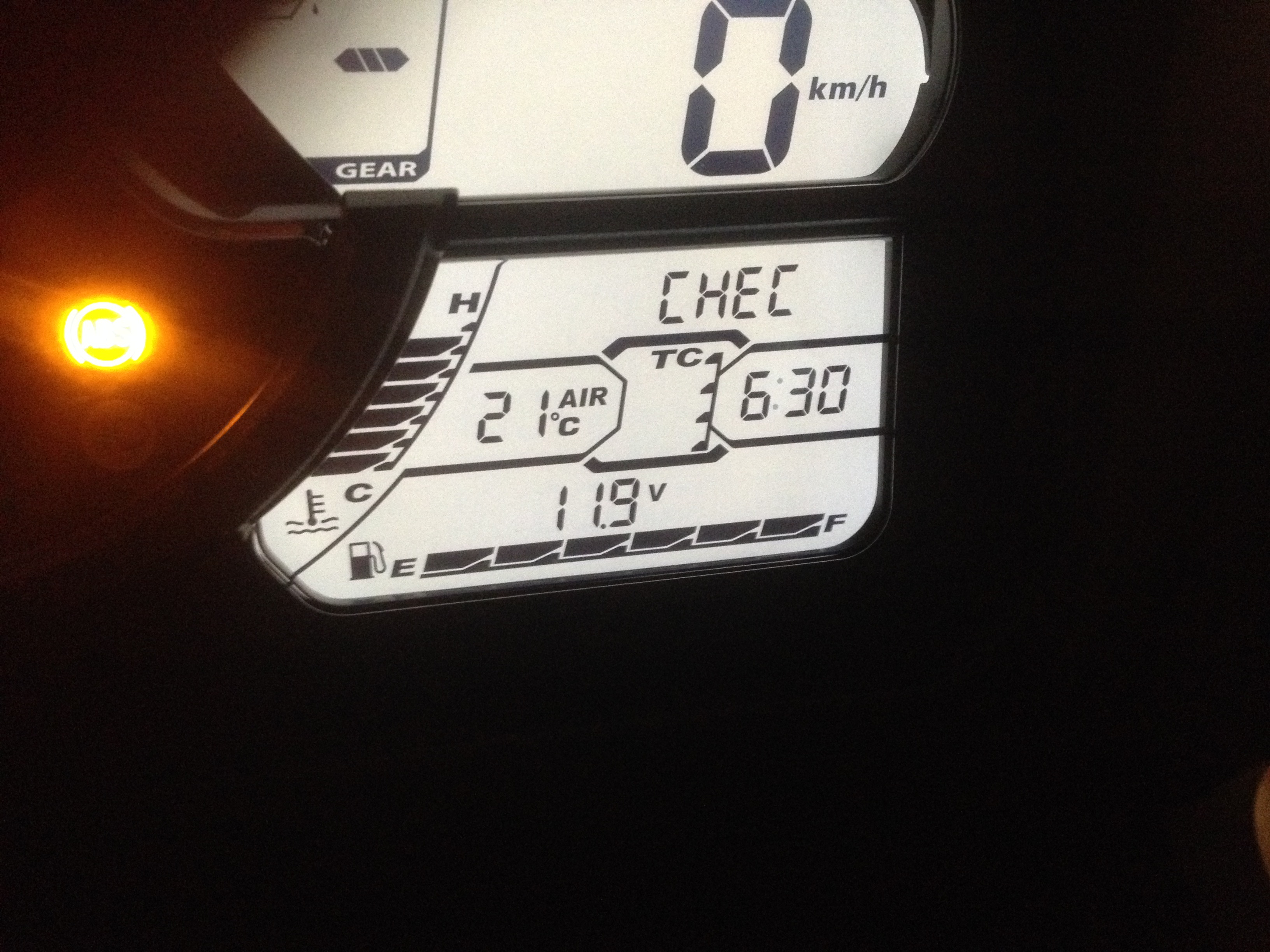

na zegarach jak jadę to pokazywało 14 V, jak się zatrzymałem to 12 a po chwili spadło do 11.9 V, nie wiem czy to ma związek prąd to dla mnie magia :oops:

Nie wiem co to za zegarki i co pokazują.
Podłącz pod inną ładowarkę, zmień kabel lub podłącz pod USB kompa (wcześniej sprawdź czy gniazdo telefonu nie zabrudzone itp) i sprawdzisz czy komunikat się powtórzy.

zegary z moto
przed chwilą w garażu po przekręceniu kluczyka
chwilę później

Napięcie akumulatora spada, bo lampa bierze 50 W. Jak uruchomisz silnik, to prądnica (czy tam alternator, mniejsza o nazwę) generuje te 14 V.
Kup sobie taką przelotkę - dobra jest.
