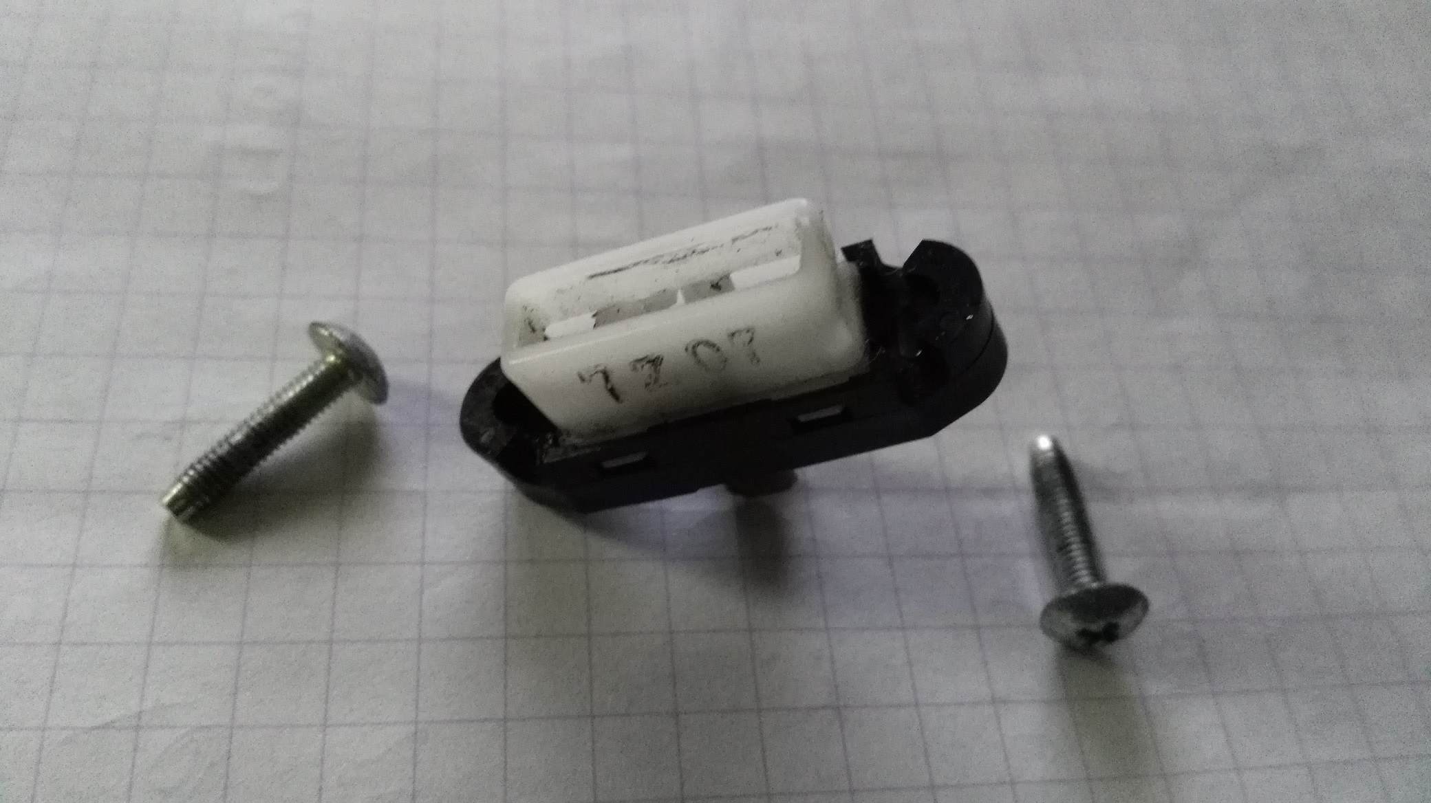

No to co tutaj dużo gadać.
Zmierzyłem i jest tak jak pisałeś - ciągle zwarty.
Nie mogłem się oprzeć i go wykręciłem - połowy wyłącznika brakło. Czyli to nie miało prawa działać.
Wyłącznik klamki sprzęgła DL650AK8
Trzeba kupić wyłącznik.
Dziękuję bardzo za pomoc - super, że wiadomo o co kaman. :)

Wiecie co, kupiłem ten przełącznik i dzisiaj wieczorem go zamontuję, ale wygląda tak jakby miał się zaraz rozpaść. Dziwne bo jest podobno dobrego producenta JMT. Ten trzpień, który wchodzi w klamkę jest tak mało stabilny w korpusie, że pewnie lada moment znowu się urwie. No i teraz zastanawiałem się nad tym czy można te plastiki ocierające się w środku czymś posmarować bo z drugiej strony są tam małe blaszki, które posmarowane mogłyby nie łączyć poprawnie. Jak myślicie?
