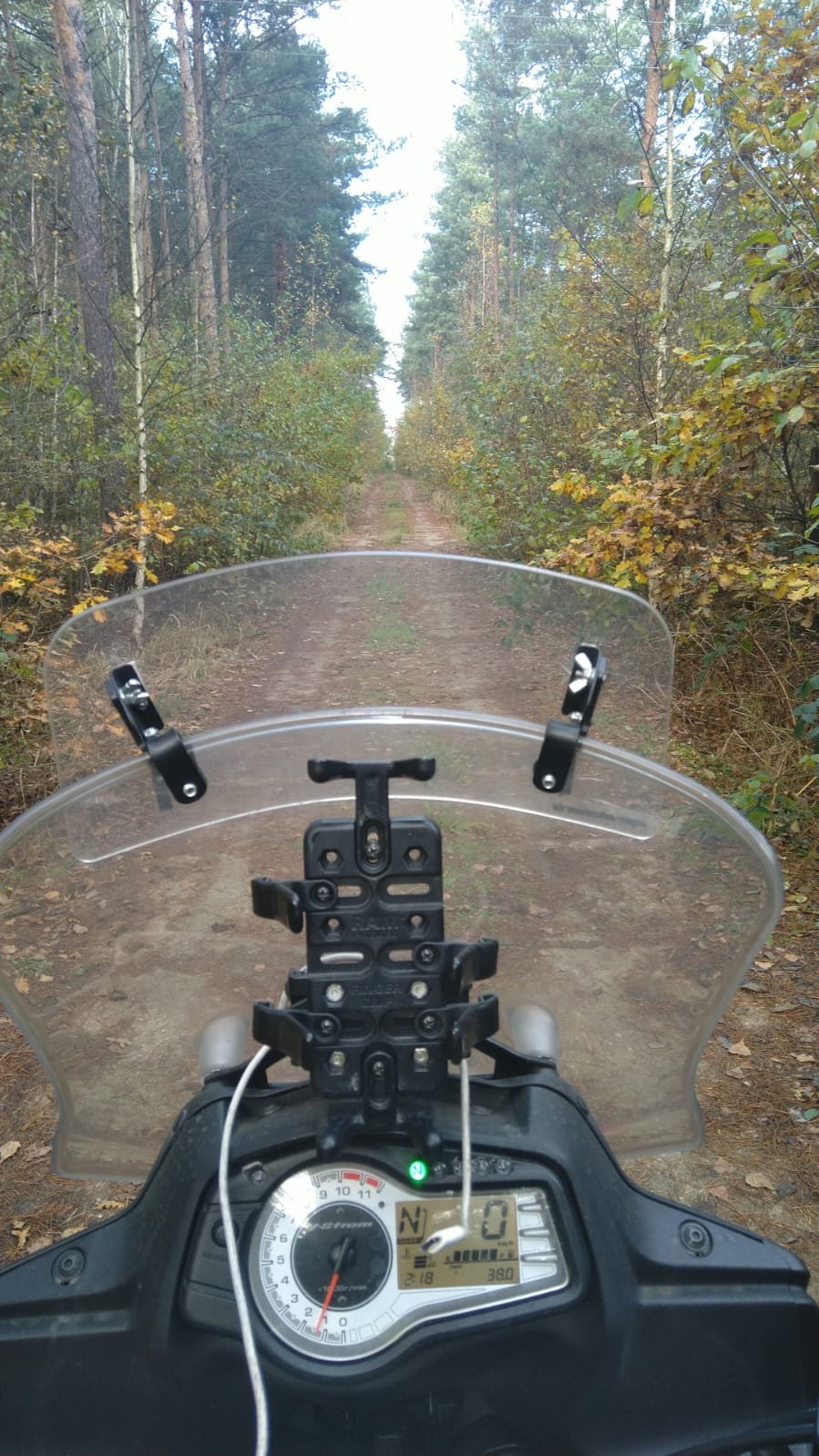

Tak mam zrobione i nic nie wibruje, nie wyłącza się, nie trzeba przenosić wzroku. W czasie deszczu szyba chroni i dopóki się nie zatrzymasz, telefon jest pokropiony, ale nie zalany. Na dole jest standardowe mocowanie SW Motech (solidna blacha plus amortyzacja, mocowanie na śrubach trzymających szybę), na górze RAM.
Kiedyś też się bawiłem z mocowaniem na kierownicy i różnych wynalazkach, ale to była strata czasu.

chyba ? w nowych rocznikach sposób mocowania szyby się zmienił

Daj linka do tego mocowania, bo niby znalazłem, ale jakieś zdjęcia nie teges. Może i parę fotek jak wygląda ten system antywstrząsowy. Chętnie bym zamocował nad licznikiem.

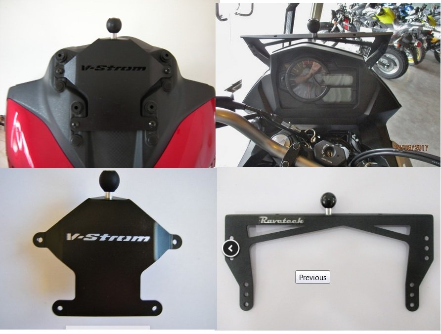

Taki jest u Marselusa

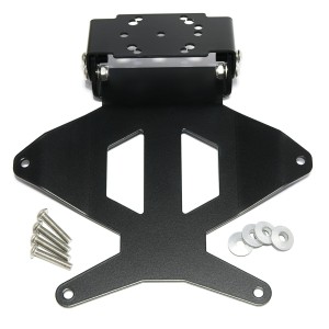

Sklep:
https://sw-motech.com.pl/product-pol-47 ... 11-16.html
To jest komplet, a tu masz jeszcze zdjęcie samej blachy, bez tego mocowania amortyzującego:
https://www.dl650.org/photos/pbsoluces/ ... GP9620.JPG
W ogóle jeśli chodzi o tę amortyzację, to nie wynika ona z tego, że są tam jakieś gumowe elementy (chociaż są), ale z tego, że cały ten uchwyt to jest kawał żelastwa. Zamiast blaszki - blacha, zamiast śrubki - śruba. I działa. Dodatkowo kabel zasilający owijam kilka razy wokół uchwytu i dopiero podłączam do telefonu, żeby nie latał luźno. Przejechałem tak ładnych parę tysięcy km i nie miałem przypadku, żeby mi gniazdo w fonie siadło.
Aha, jeszcze ten RAM, do którego wkładam telefon:
https://www.revzilla.com/product_images ... cradle.jpg
Oczywiście do tej podstawy SW Motecha przykrecasz co chcesz, ja zastosowałem RAM z ciekawości, jak będzie się sprawował. Jest bez zarzutu, ustawiasz rozstaw do rozmiaru telefonu i jest ok. Ale jeżeli będziesz używał różnych telefonów, o znacząco różnych rozmiarach, to może się nie sprawdzić. W takim przypadku lepszy będzie X-Grip. Tyle że jest 3 razy droższy i nie będzie tak dobrze chował się pod szybą.

grubość blachy pewnie ma wpływ na drgania
ale jak dla mnie powodem że w modelach do 2016 nie ma drgań jest zmiana sposobu mocowania szyby do moto
jeżeli dobrze temat rozumiem w "starych" modelach szyba była przykręcana wprost do korpusu moto
w nowych z korpusu moto wystają dość wiotkie metalowe płaskowniki do których mocowana jest szyba, układ nie jest sztywny

Dlatego wkleiłem od Marselusa, że to też kawał mela ten uchwyt a tańszy o jednak sporo.
Mi latał telefon w uchwycie aliX-grip i mocowaniu Marselusa DL 2009. Latał, nie drgał. Ale cała czacha nie jest specjalnie stabilna i na dołach buja się na wszystkie strony razem ze wszystkim. Wystarczy trącić dłonią szybę i widać jak to lata (szyba, czacha, i uchwyty). W nowym 2015 też trącam szybę i lata. Sporo ludzi napisało, że od tego latania na dołkach wysiadają im gniazdka ładowania. Dlatego moje pytanie o uchwyt na kierownicę.
Z tego co wnioskuję, to kupię u Marselusa tego mela, dam podkładki gumowe i coś jeszcze ewentualnie a może da radę.
A i telefon na indukcję.
