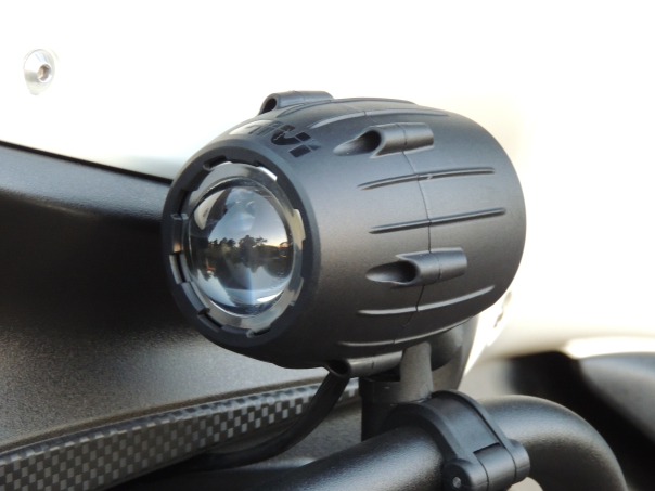

Co myślicie na temat Halogenów Givi S310 ,przymierzam się do ich zakupienia,tylko myślę nad zamianą żarówek ze standardowych H3 55w na jakieś led ,Mogę je mieć za jakieś 450 zł no i co ważne mają homologacje

Dla uświadomienia tych, którzy nie wiedzą - homologacja na lampę jest ważna tylko wtedy, kiedy używasz w niej źródła światła, które:jargus2 pisze:[...] myślę nad zamianą żarówek ze standardowych H3 55w na jakieś led ,[...] co ważne mają homologacje
a) jest homologowane i
b) odpowiada wymaganiom producenta lampy.
O ile mi wiadomo, nie ma "żarówek H3 LED" (czy cokolwiek tam wchodzi w te halogeny) z homologacją europejską, to po pierwsze. A po drugie, jeżeli lampa uzyskała homoloację na światło żarowe, to nawet, gdyby istniały takie LED-y, po ich włożeniu homologacja nie jest ważna.
