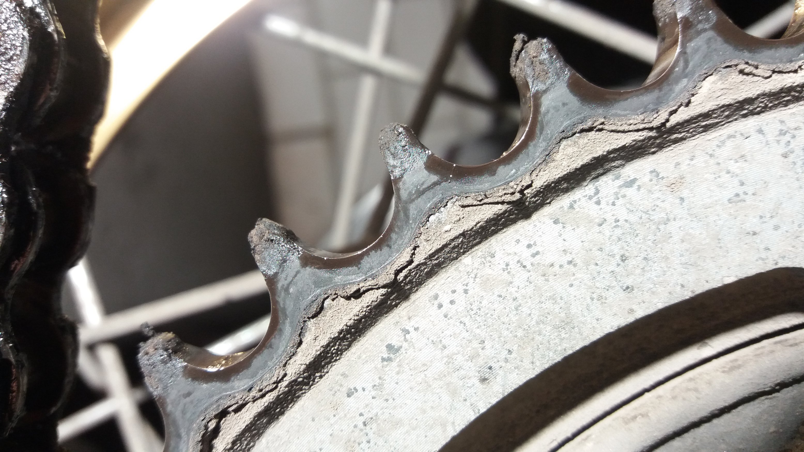

Oj, to już nowy nie jest. Na pewno ma niedoskonałości w rozciągnięciu. Przy naciąganiu należy sprawdzić w kilku położeniach, czy w którymś nie wychodzi poza dopuszczalny zakres. Trzeba by spytać innych użytkowników Suzuki ile ich napędy wytrzymywały. Ja niestety doświadczenia z Suzuki tu nie mam. Tym że nie idzie w osi, ja bym się za bardzo nie przejmował.
Re: naciąg i regulacja luzu łańcucha dl 650
Mój ma prawie 23kkm, i wygląda tak. Łańcuch się trochę nierówno rozciągnął, ale bardziej martwi mnie to, że przez jakieś 1000 km jeździłem z delikatnie zbyt mocno naciągniętym, i się o łożyska martwię. Bo nigdy nie wiem, jakiej siły użyć, żeby sprawdzić, czy jest te 20-30 mm luzu.
@f_ranek - może nie do wymiany. Na tą chwilkę masz do wymiany zębatkę zdawczą, reszty łańcucha nie widzę ale tylna jeszcze pociągnie z 5-6tyś
Umyj ten łańcuch bo syf na nim aż miło
Są różne szkoły - znam ludzi, którzy przez całe życie napędu wcale nie smarują łańcucha i o dziwo wcale nie żyje on jakoś bardzo krócej niż takie smarowane.
Inna kwestia, to hałas jaki generuje - ale to inna bajka
Ja bym to umył porządnie ( nafta ), można nadrzucić nową zdawczą, nasmarować, ustawić naciąg i z pewnością ogarnie kolejne kilka tyś km.
Ewentualnie jak w planie jakiś daleki wyjazd, to można by zapobiegawczo zmienić całość, ale to by musiał być taki trip rzędu 4k +
