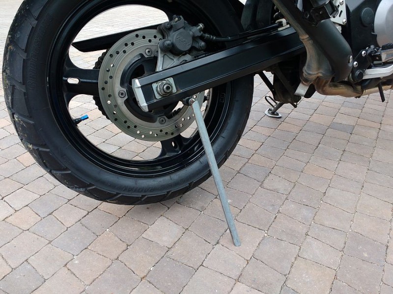

Pomysł powstał gdy po raz któryś musiałem nasmarować łańcuch co wiązało się oczywiście z przetoczeniem motocykla żeby nasmarować cały.
Koszt robocizny: 0pln
czas: w ile zdążycie wypić jedno piwo ? :)
W roli głównej rurka o długości 38cm.
Rurka podnosi koło na kilka centymetrów nad ziemię w wyniku czego można swobodnie obracać tylnym kołem.
Oczywiście rurka mieści się pod siedzeniem.
W wahacz dodatkowo wkręcamy śrubę - tam jest takie specjalne miejsce (chyba że mamy wkręconą już od podnośnika), żeby było o co zaprzeć rurkę.

Czy ja źle patrzę czy ona jest poparta pod śrubę mocującą tarczę hamulcową?

Źle paczasz - to jest śruba dodatkowa wkręcona w wahacz - tam jest takie miejsce na śrubę do podnośnika.

Aa, teraz widzę. W takim razie fajny patent, zwłaszcza jak się liczy kilogramy...

Fajny patent ale czy jestes w stanie sam wstawic moto na ta rurke?

Podnosisz jedną ręką za uchwyt pasażera podpierając dupą i podstawiasz rurkę , nawet baba se poradzi - bez obrazy dla ładniejszej części forum ;)
Ew. jak ktoś chce naprawdę wersje "ekskluzif" to może zap...lić rurkę od np. leżaka żony - tam jest taki zawias. Wtedy ucinamy rurę tak żeby zawias był w środku , podstawiamy rurę , naciskamy zawias i rurka składając się podniesie nam moto.
Tylko że taka rurka ma jedną wadę - średnio nadaje się do drogowej konwersacji :twisted:
