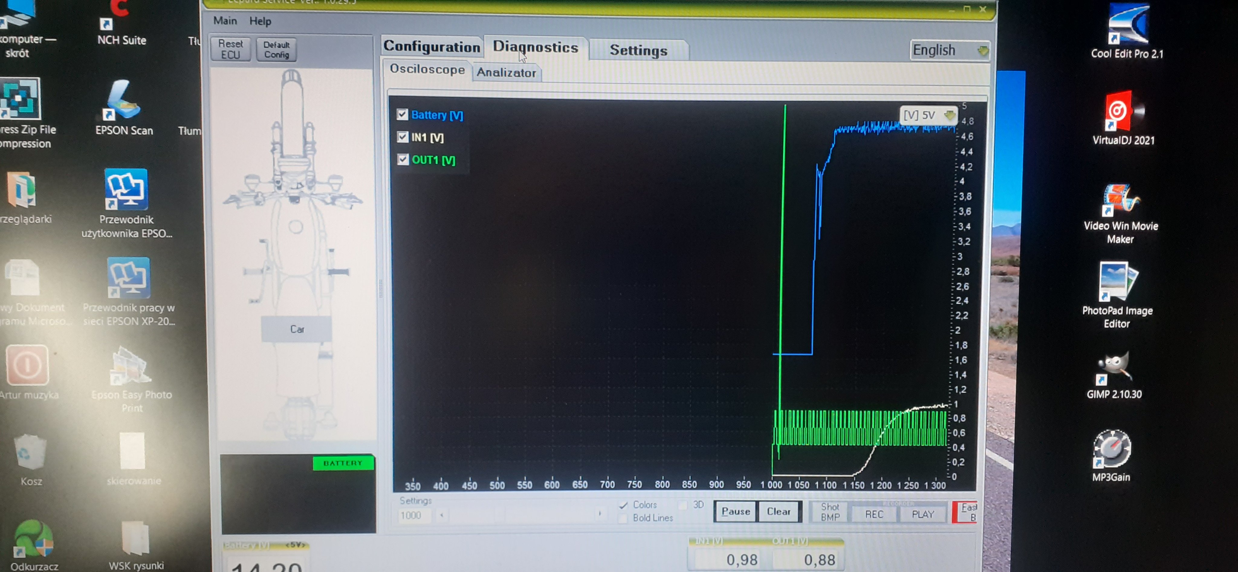

Delikatnie zaktualizuje temat.
Takie ustawienia.
Takie ustawienia.

Re: Emulator sondy lambda.
Po kilka regulacjach i przejechaniu się te ustawienia najkorzystniejsze. Zero zadławien . Bardzo ładnie silnik pracuje na niskich obrotach. Zrywniejszy. Jeśli chodzi o spalanie, narazie trudno powiedzieć. Z żoną Bieszczadach 5,1 / 100 km ale były jeszcze wcześniej regulacje . Moim zdaniem już jest nieźle.
Myślę że mogę polecić osobom z nie oryginalną, wymienianą już sondą lambda.
