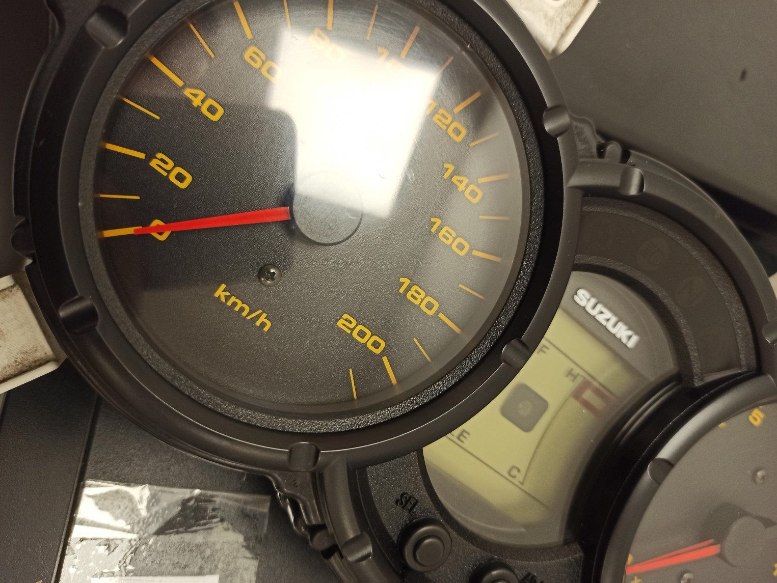

Denerwowały mnie bladoróżowe wyblaknięte od słońca wskazówki licznika w moim Suzuki. Postanowiłem coś z tym zrobić.
Wyjmujemy licznik, rozkręcamy i demontujemy wskazówki. Ja użyłem dwóch łyżeczek i zapierając się o śrubki trzymające tarczę podważyłem wskazówki. Siedzą mocno. Wskazówki fabrycznie malowane są od spodu - od strony tarcz. Zdzieramy stary lakier - do tego celu użyłem papieru ściernego 400 i ręcznie delikatnie czyściłem żeby nie złamać wskazówki. Następnie Czyszczoną powierzchnię odtłuszczamy i malujemy. Ja użyłem czerwonego markera olejowego DONAU D-Oil. Efekt przerósł oczekiwania i dlatego postanowiłem się nim podzielić. Nie spodziewałem się, że wyjdzie tak dobrze dlatego nie mam fotorelacji. Na zdjęciu pierwszy lepszy licznik używany z Dl i mój po renowacji.

Ładnie. Mogłeś jakąś muchę nakleić na końcu wskazówki :-)
A jak jest ze szczelnością całej puszki zegarów, ma odpowietrzniki czy w drugą stronę - powinna być hermetyczna? Bo mój TPMS czasem rosieje od środka, nie kąpałem go, ale nieraz zmókł, może powinien w ryżu poleżeć.

Śliczne. Zegary ze wskazówkami zawsze mnie się bardziej. 8-)

Mają odpowietrzniki. W Wiaderku kiedyś mi owad wszedł, i sobie chodził pod szybką.
