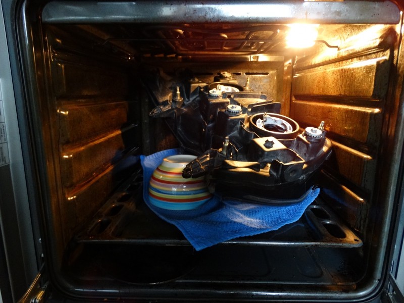

Rozpalamy więc piekarnik do 120*C włączając górną grzałkę i pieczemy lampę przez 10min obudową do góry (piekarnik był zamknięty, otworzyłem do zdjęcia) ;)
Pod klosz podłożyłem ręcznik żeby się nie porysował i nie nagrzewał od metalowej blachy.

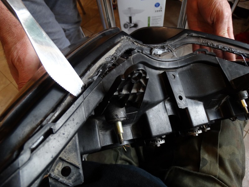

Po 10min pod wpływem temperatury klej robi się bardziej elastyczny, również plastikowa obudowa lampy będzie bardziej elastyczna i nie połamie się podczas rozdzielania obu części. Trzeba rozchylić zatrzaski i podważać czymś na łączeniu, ja użyłem stołowego noża.
Nie ma się co spieszyć czy drzeć na siłę, jeśli poczujecie, że klej zastyga to lampa znów na 10min do piekarnika. Mi po trzecim "pieczeniu" udało się oddzielić obie części.

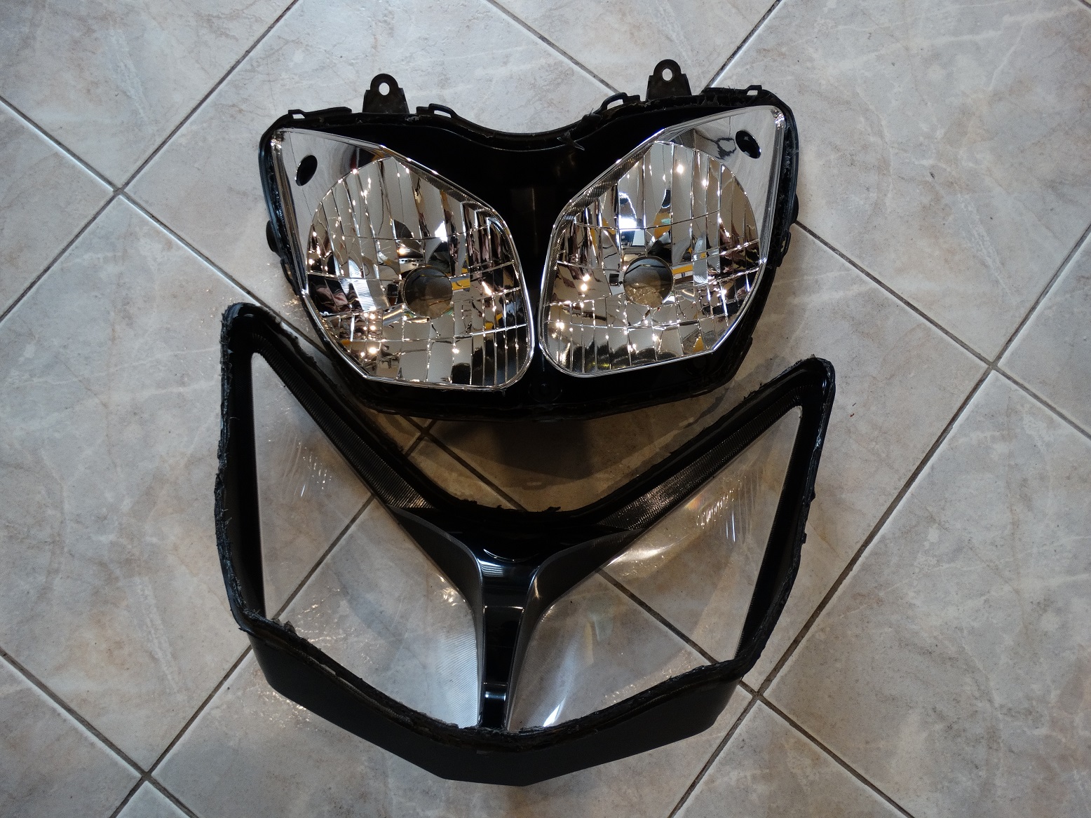

Jak wygląda łączenie.
W obudowie jest kanałek w kształcie litery U, w ten kanałek wchodzi krawędź klosza i do tego klej.
