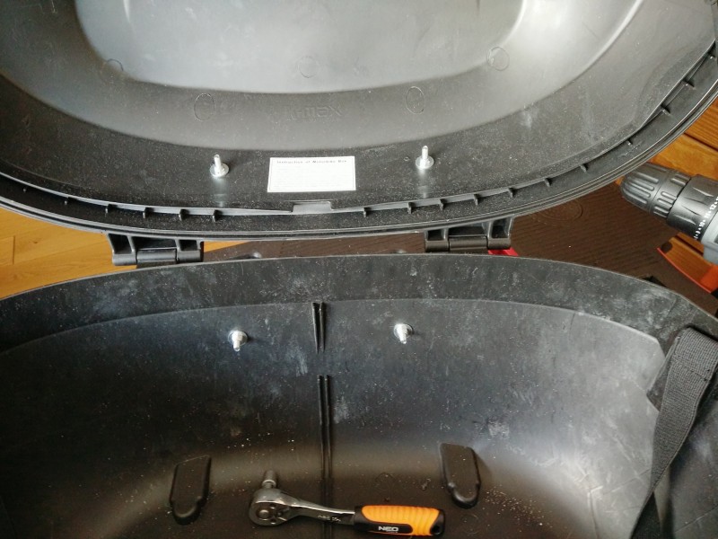

Siema ja z Moim plecaczkiem Bałkany zrobiliśmy z kufrem k-max, oparcie które pasowało to https://allegro.pl/oferta/oparcie-uniwe ... 7741491334, bierzesz podwójne i zawiasy między oparcia i można śmigać
Re: Polecane stelaże monokey i montaż kufra K-Max 50L
Super, dzięki za polecenie oparcia. Trochę szkoda, że trzeba przewiercic kuferek przy montażu oparć, ale to chyba nie problem.
Z kuferka jestem bardzo zadowolony.
Pasażerka może się opierać o kuferekz oparciami? Nie ma problemów ze zbytnim obciążeniem płyty montażowej?

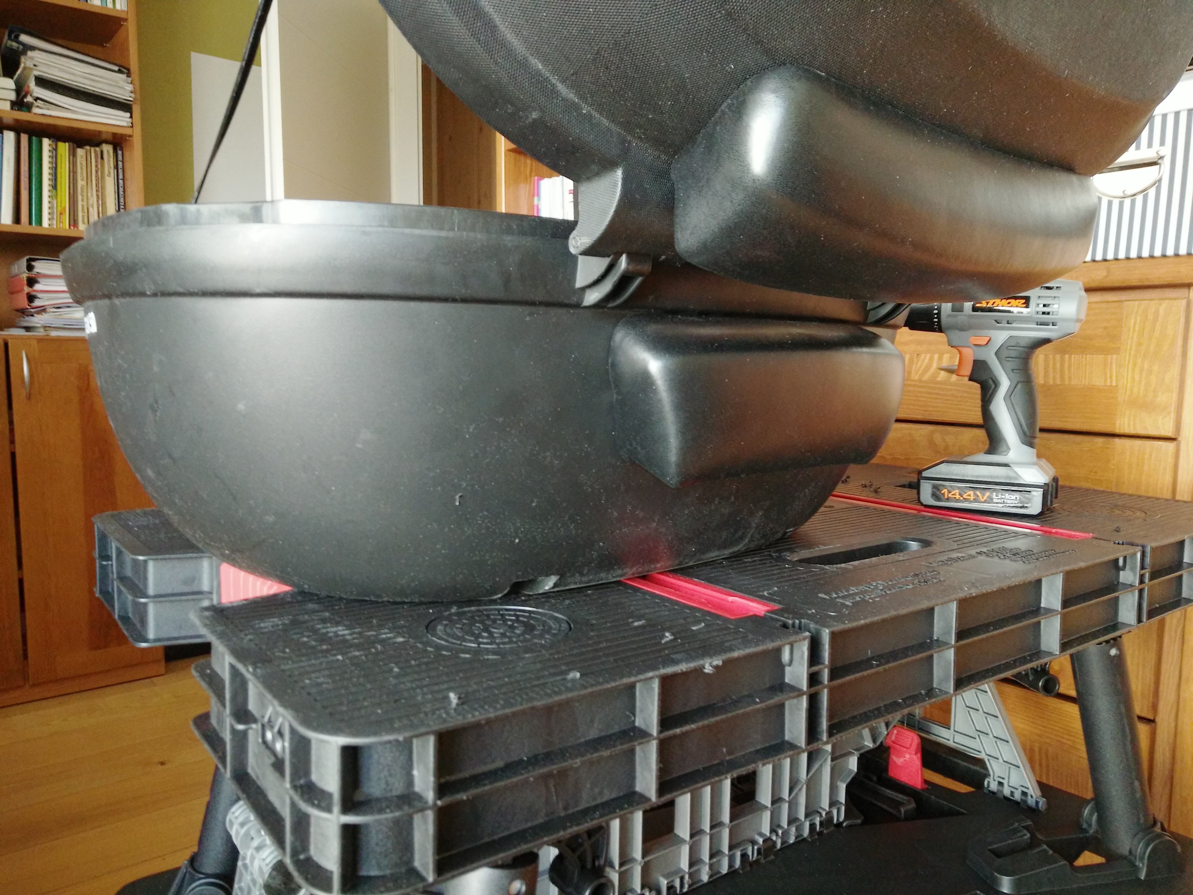

Oparcie które polecił mi @Lion
Wersja z grubszymi poduszkami, dedykowana do K-Maxa.
Widok z zewnątrz:
Przy otwieraniu kufra dwie części oparcia nie dotykają się:
Śruby od środka można zasłonić plastikowymi kapturkami, czego jeszcze nie zrobiłem, bo gwint jest za długi i trzeba go przyciąć:
Widok z zewnątrz:
