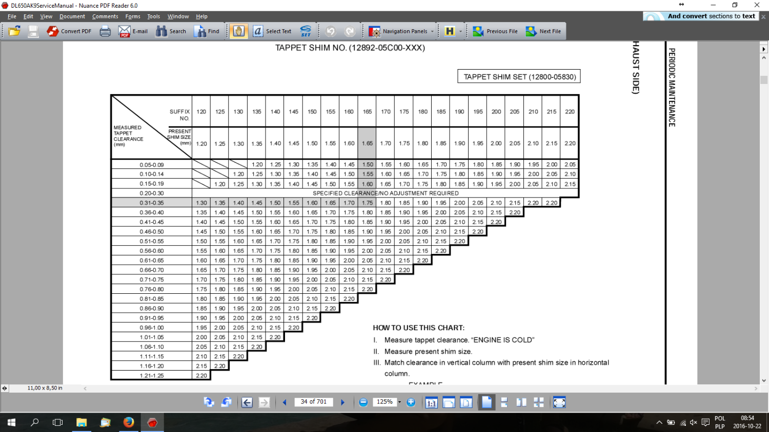

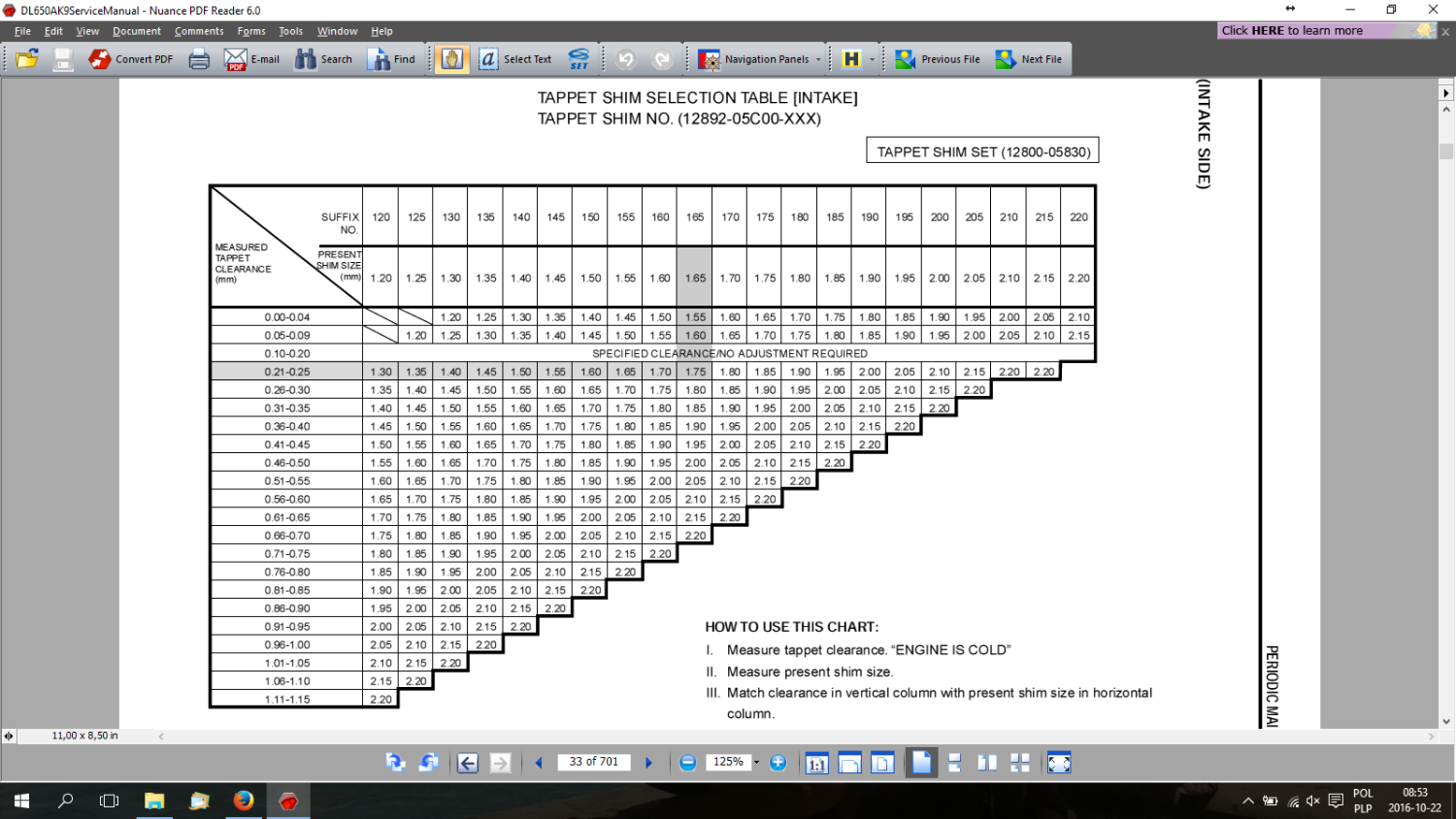

Jest to wypełniona tabelka, tylko należy zwrócić uwagę, że wymiary są w calach a nie mm. Z tej tabelki wynika, że w zasadzie regulacji wymagać będą tylko i wyłącznie zawory w tylnym cylindrze - szczęściarz, mi po zakupie motocykla jak wziąłem się za regulację to tylko jeden zawór się ostał bez regulacji a do tego żadna płytka nie pasowała aby ją zamienić, więc musiałem zakupić 7 płytek.
Dla ułatwienia jak przeliczyć płytki można wspomóc się tabelką, która zawarta jest w service manualu:
Dla dolotu:
Dla wydechu:
A więc aby wykorzystać tabelkę powyżej musimy się wziąć do roboty. Zaczynamy od wybranego przez siebie cylindra. Operacja wygląda bardzo podobnie dla obu cylindrów z małymi szczegółami aczkolwiek bardzo ważnymi, gdyż dotyczą ustawienia rozrządu.

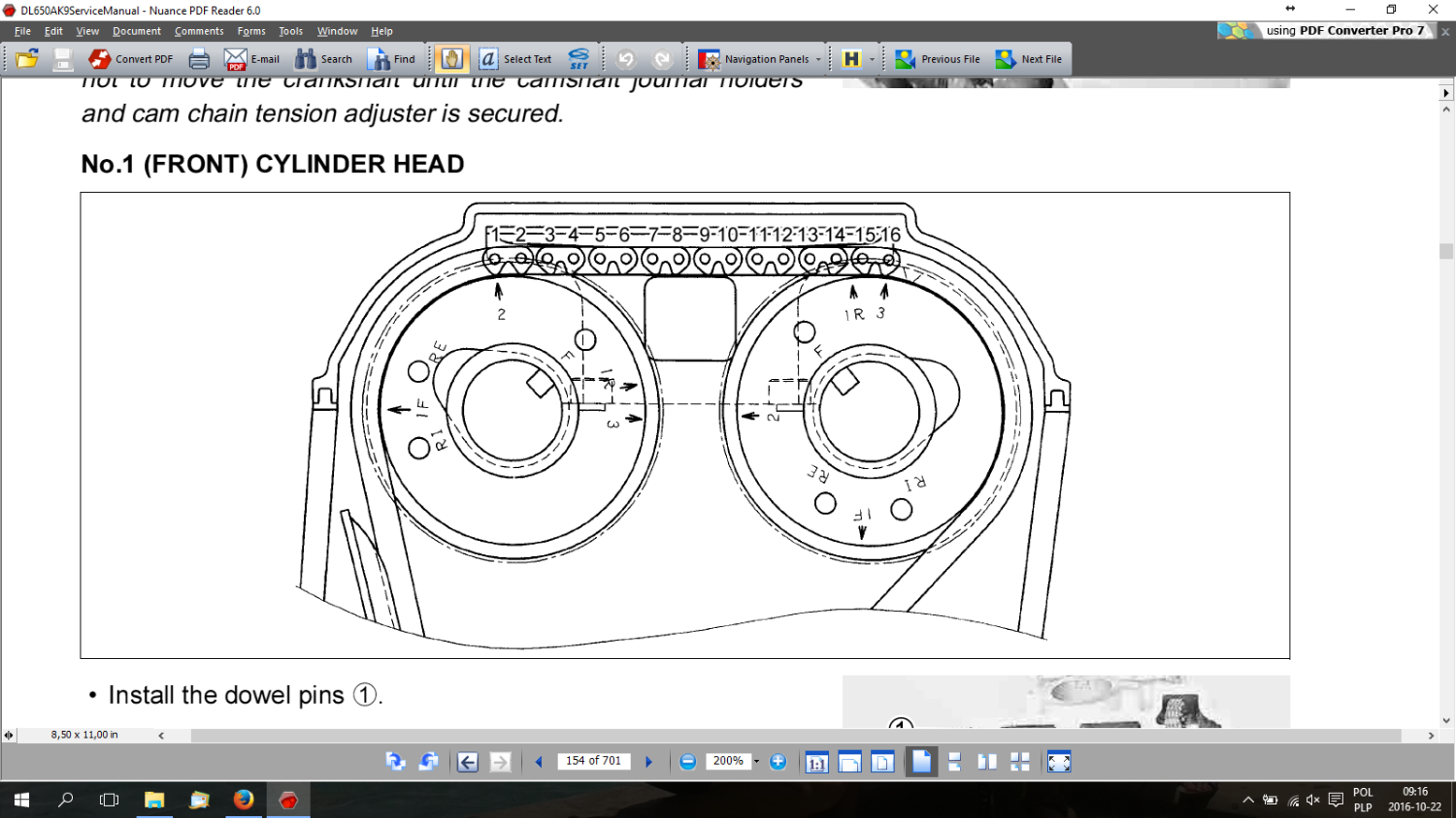

Najpierw bierzemy się za ustawienie wału w pozycji GMP (czyli górny martwy punkt).
Ustawiamy więc wał w pozycji F
Wówczas na wałkach rozrządu powinniśmy zobaczyć takie ustawienie kół:
przedni cylinder:
tylny cylinder:
Jak interpretować te znaki?? Już postaram się wytłumaczyć.
Dla pierwszego cylindra:
Na lewym kole mamy kilka znaków, nie wszystkie nas interesują.
I tak:
- 1F ma się licować z krawędzią głowicy (można sobie linijkę przyłożyć dla ułatwienia)
- 2 pokazuje nit na łańcuchu rozrządu (za chwilkę napiszę po co)
- 3 ma się licować z 2 na prawym kole.
Prawe koło:
- 2 licuje się z 3 na lewym kole,
- 3 pokazuje nit na łańcuchu.
I tylko te znaki nas interesują
Poprawnie ustalone koła wskazują te znaki, które się licują. Natomiast 2 z lewegi i 3 z prawego wskazują poprawnie naciągnięty łańcuch. Między tymi dwoma znakami ma być dokładnie 16 nitów. Nie mniej i nie więcej.
Gorzej (a może lepiej) jest z cylindrem tylnym. Tam znaków mamy mniej.
Na prawym kole mamy:
- 1R, który licuje się z krawędzią głowicy
i na lewym kole
- 3 która pokazuje nit na łańcuchu
Oczywiście między 2 z prawego i 3 z lewego koła pasowego mamy 16 nitów.
I te 3 znaki muszą nam wystarczyć do poprawnego ustawienia rozrządu.
Zaznaczam, że wał ma być cały czas w pozycji F.

Na dnie popychacza widać płytkę zaworową. Może ona wyjść razem z popychaczem ale często zdarza się, że zostaje przy zaworze.
Na tym zdjęciu strzałką czerwoną zaznaczony jest zawór z płytką a zieloną zawór bez płytki:
Odczytujemy wartość jaka znajduje się na płytce zaworowej i wstawiamy do wcześniej przygotowanej tabelki. Oczywiście jeżeli luz zaworowy na którymś zaworze jest nominalny, czyli taki jaki przewiduje producent to tej płytki czy popychacza nie musimy wyciągać.
Tą czynność odczytu wartości płytki musimy sprawdzić dla każdego zaworu, który wymaga regulacji. Dokładnie zanotować i wyliczyć jaka płytka jest potrzebna do ustawienia poprawnego luzu zaworowego.
Jak już wiemy jakie płytki zakupić to je po prostu zdobywamy i montujemy.
