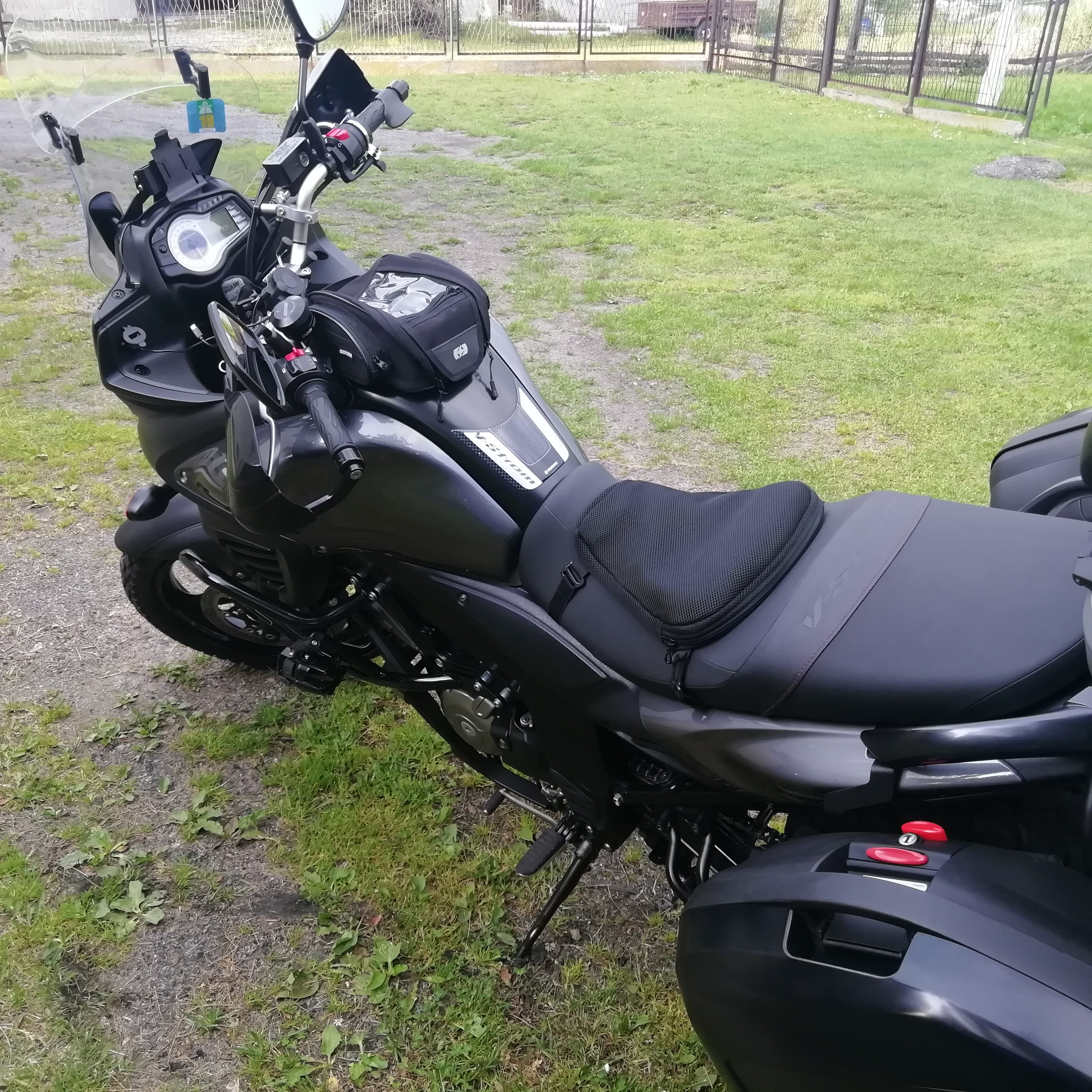

Dzisiaj postanowiłem trochę pogrzebać przy motorku. Gniazdo 12V, które miałem zamontowane przy zegarach, dałem pod kanapę, a w to miejsce, 2x usb 3.0, plus woltomierz. :mrgreen: Gniazdo pod siedzeniem będzie mi ładować powerbanki podczas jazdy, czyli, zawsze zapas prądu dla elektroniki pod namiotem. :mrgreen: Od chińczyka zakupiłem nakładkę pneumatyczną na siedzenie, wczoraj zrobione 300km i nawet cztery litery nie ucierpiały. To raczej patent chwilowy, w czasie zimy koniecznie wkładka żelowa ! :D
Przy okazji zapytam, co to za biała wtyczka pod siedzeniem ? Nie jest wykorzystana. Może ktoś wie. :)
Posty: 2855
To chyba złącze diagnostyczne.

Gniazdo USB, raczej daje radę, komórka cały czas naładowana w 100%. Nic więcej raczej podłączaj nie będę, nawigacja ma osobno poprowadzone ładowanie. Napięcie wejściowe nie przekracza 12,9V, nie jest podłączone bezpośrednio do aku, jeśli chodzi o powerbank, to miałem takie rozwiązanie w BMW, nic nie wybuchło czy zapaliło i mam nadzieję, że gorąco pod czterema literami mi się nie zrobi. :mrgreen: Raczej, dobrej marki, oryginalny sprzęt nie powinien się spalić, a nawet gdyby, to podczas ładowania w domu może się jaki pech przydarzyć. :?
