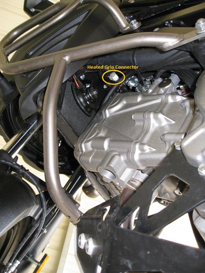

Ja swoje zamontowałem 3 tygodnie temu. Wpiąłem je w dedykowane złącze do grzanych manetek (650 AL6). Złącze ma zasilanie odcinane zapłonem oraz siedzi pod którymś (nie pamiętam już którym) bezpiecznikiem fabrycznym. Na razie nie zaobserwowałem jakichkolwiek praktycznych wad tego rozwiązania - nie ma szans na przypadkowe wyładowanie akumulatora przez zostawienie ich włączonych a i manetki działają tak jak trzeba.
Edit: Doszukałem na stromtrooper.com na którym z bezpieczników siedzi te złącze:
The heated grip connector is run off the 15A signal fuse along with the turn signals and brake lights.

@Quarius,w którym miejscu jest to złącze u Ciebie. Spróbuję też poszukać u mnie (1000 AL 6)
Re: Grzane Manetki - Oxford
Manetki grzane już były gdy kupiłem moto. Mają automatyczny wyłącznik ale dodatkowo wspiąłem je przez przekaźnik po plusie ze stacyjki.
@Grzechu (Kobyłka)oniżej fotki. Pierwsze trzy są ze stromtrooper.com (widoczne tylko dla zalogowanych), kolejne dwie już moje.
Największy problem jest paradoksalnie... z odpowiednim złączem. Jest tam oczywiście jakiś nippoński wynalazek, a ja nie chciałem uwalać oryginalnego przy motocyklu (z resztą jest tam też stosunkowo mało miejsca na takie zabawy) dlatego też zaopatrzyłem się w odpowiednie które zacisnąłem na przewodach manetkowych:

Dzięki. Szukałem na stromtrooper, ale fotki były niedostępne. Pooglądam jak to u mnie wyglada i może będą w tym samym miejscu.
