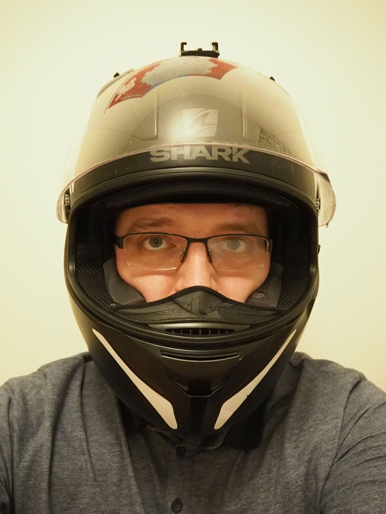

Od dawna borykałem się z uciążliwością jazdy pod słońce późnym popołudniem, kiedy mimo blendy niskie słońce świecące prosto w oczy oślepia, męczy i utrudnia obserwację drogi. Kask z daszkiem rozwiązałby problem, no ale to spory wydatek jak się ma garnek któremu - poza daszkiem - niewiele brakuje.
Wymyśliłem więc, żeby wykorzystać blendę podobnie jak samochodowy daszek przeciwsłoneczny - przez wyciemnienie jej górnej części folią. Żeby ustalić miejsce odcięcia na nieco powyżej horyzontu z kaskiem na głowie nakleiłem sobie kawałek taśmy malarskiej. W pierwszym podejściu zrobiłem to tylko na środku blendy, po czym nakleiłem folię tak, żeby dolna krawędź była poziomo, ale okazało się, że jej ułożenie w kasku wraz z jego pozycją na głowie sprawia, że po ubraniu po bokach pola widzenia miałem zaciemnienie widoczne znacznie wyżej niż na środku, co trochę przeszkadzało. Za drugim razem użyłem dłuższego kawałka taśmy, folia po bokach schodzi niżej i odczucie jest znacznie bardziej naturalne. Różnica przy jeździe pod słońce jest ogromna. Lekko pochylając głowę jestem w stanie je schować nawet gdy jest nisko nad horyzontem, a jednocześnie przy głowie na wprost pole widzenia jest wciąż wystarczające, nawet przy jeździe po mieście i obserwacji świateł.

Świetna opisane i pokazane @Luchow.

Prawdę mówiąc folia z domowych zapasów - nawet nie wiem skąd ją mam. Raczej nie samochodowa, tylko taka do reklam.
Wysokość odcięcia - jeżdżąc zwracałem uwagę gdzie widzę niebo względem oprawki okularów - wyszło że linia się mniej więcej pokrywa. Potem w domu z kaskiem na głowie, patrząc przez blendę naklejałem pasek taśmy malarskiej tak, żeby się zrównał z oprawką.
Najtrudniejsze było naciągnięcie folii tak, żeby ułożyła się na krzywiźnie blendy (widać z resztą, że drobnych zmarszczek nie udało mi się uniknąć). Pewnie szło by łatwiej z podgrzewaniem na bieżąco przy układaniu, ale sama blenda jest dość delikatna i nie chciałem jej mocować w imadle, a bez tego to rąk brakuje

Myślę, że samochodowa byłaby ok, bo można ją ładnie formować podgrzewając np. opalarką.

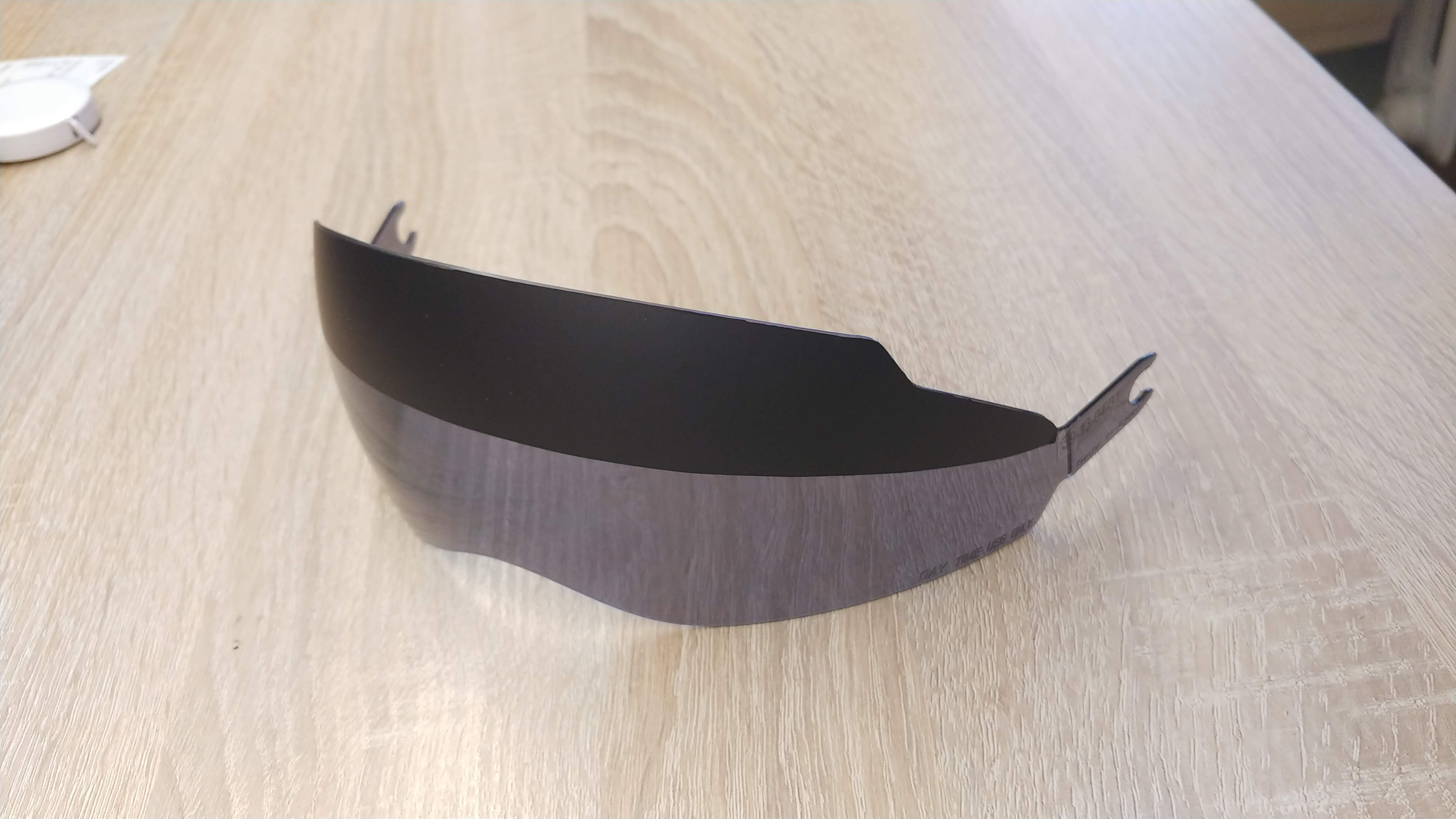

A'propos Arai - foto jakie wrzucił @Luchow z tym paskiem fabrycznie jest właśnie z Arai, więc...
