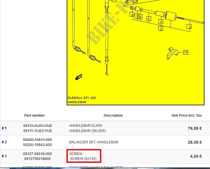

Mam model z 14 roku. Właśnie sprawdziłem również z rysunku i kupiłem te podkładkę. Problem w tym że z drugiej strony kierownicy jej nie było, i nawet jak chce ją założyć to jest to niemozliwe bo wówczas śruba bedzie za krótka i gwint nie złapie.
Re: Montaz ciezarek
blady2111 pisze:Mam model z 14 roku. Właśnie sprawdziłem również z rysunku i kupiłem te podkładkę. Problem w tym że z drugiej strony kierownicy jej nie było, i nawet jak chce ją założyć to jest to niemozliwe bo wówczas śruba bedzie za krótka i gwint nie złapie.
być może ? ta śruba która wchodzi w kierownicę ma długość zależną od tego czy masz osłony dłoni czy nie
masz osłony dłoni te od wiatru ?
jak porównasz obrazki powyżej to jest element na Twoim zdjęciu którego nie ma na schemacie

Właśnie przy handbarach oryginalnie były jakieś krótkie śruby, ja mam teraz chyba 110 mm, więc albo te dłuższe są wciąż na krótkie albo sam nie wiem.
Niestety nigdzie nie mogę znaleźć zdejcia opisu jaka ma być śruba przy opcji z handbarami, gdzie wówczas dochodzi dystans :/
Re: Montaz ciezarek
blady2111 pisze:Właśnie przy handbarach oryginalnie były jakieś krótkie śruby, ja mam teraz chyba 110 mm, więc albo te dłuższe są wciąż na krótkie albo sam nie wiem.
piszesz choć bez pewności ;) że masz 110 to pewnie masz śrubę do wersji bez osłon dłoni

Wiec tak, stracilem jeden ciezarek, zamowilem srube. Chciali mi dac 80 mm, sprawdzilem z drugiej strony byla 110 mm. Zajrzalem do dokumentacji i byla 110 mm i rowniez zauwazylem brak tej podkladki. Zamowilem rowniez ja. Sprawdzielm raz jeszcze te niby dobra strone, i nie ma tam tej podkaldki. Ale .... teraz zarowno jedna jak i druga strona nie wyglada na porpawnie zlozona. Gdyby nie handbar ktory to trzyma w kupie to by to zraz wszystko wypadlo. U Ciebie na fotce nie widze miejsca na hadbara ? ! czy mi sie wydaje ? Wg mnie powinna byc sruba dluzsza niz 110 albo zrezygnowac z tej dluzszej gumy z wkladka metalowa w srodku. Podjade dzis na garaz jeszcze sprwdze taka opcje... niby taka banalna sprawa a nie do konca jest. Nie wspomne ze w dos toros w Tychach to juz gosc chyba nie ogarnia wcale tematu.
Mam 650 cm3.
edit : mam drugi komplet handbarow nowych i tak dali 80 mm, wg tego co wrzucilem na tych zdjeciach chyba faktycznie zrezygnowano z tej dluzszej gumy ?!
ta sruba 140mm wg tej stronki pasuje tylko do litra.

Albo ktoś coś popinkolil w serwisie jak to zakładali, bo z 80mm śruba i bez tej dłuższej gumy z wkładką pasuje aż miło. Żeby i ja włożyć śruba musi mieć 140 mm. . Dałem z podkladka.
