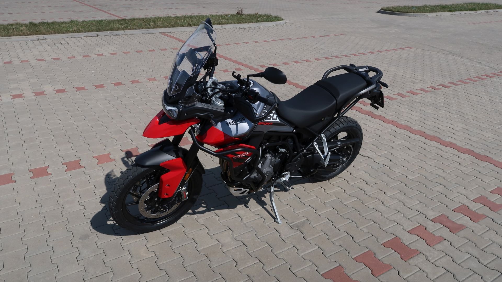

Tiger bardzo mnie ujął swoim wyglądem i wygodną pozycją nie mówiąc już o tym że jest on pozbawiony wad Suzuki V-Strom 650
Triumph Tiger 850 Sport (004).JPG (332.48 KiB) Przejrzano 13788 razy
Triumph Tiger 850 Sport (005).JPG (314.65 KiB) Przejrzano 13788 razy
Triumph Tiger 850 Sport (006).JPG (274.64 KiB) Przejrzano 13788 razy
Triumph Tiger 850 Sport (007).JPG (311.01 KiB) Przejrzano 13788 razy
Triumph Tiger 850 Sport (008).JPG (382.25 KiB) Przejrzano 13788 razy
Triumph Tiger 850 Sport (009).JPG (388.63 KiB) Przejrzano 13788 razy

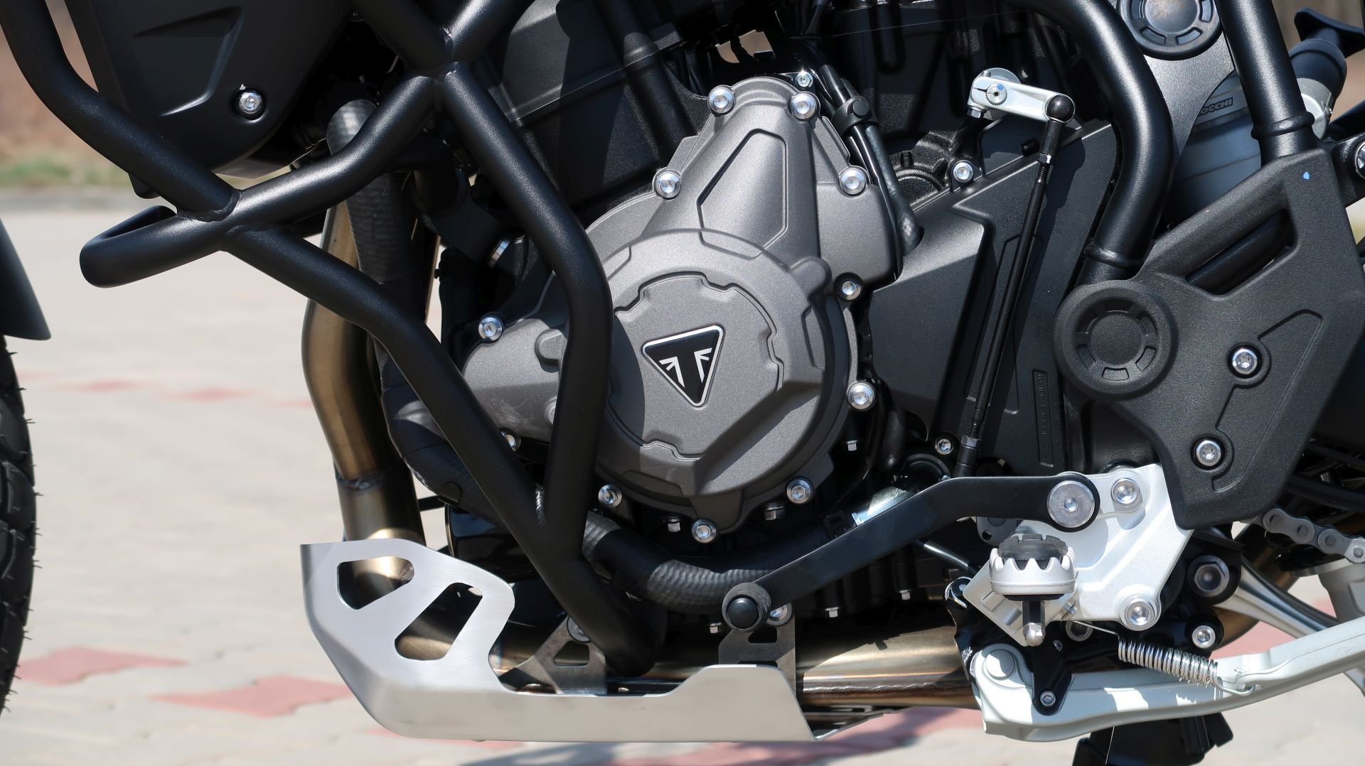

Maszynę napędza - trzycylindrowy rzędowy silnik DOHC o pojemności - 888 cm3, który generuje maksymalną moc - 85 KM (8'500 obr/min), oraz maksymalny moment obrotowy - 82 Nm (6'500 obr/min), piec jest chłodzony cieczą poprzez dwie połączone ze sobą chłodnice i dwa niezależne wentylatory, na duży plus jest także łatwy dostęp do zbiorniczka wyrównawczego płynu chłodniczego.
Triumph Tiger 850 Sport (018).JPG (316.45 KiB) Przejrzano 13788 razy
Triumph Tiger 850 Sport (023).JPG (140.46 KiB) Przejrzano 13788 razy
Triumph Tiger 850 Sport (024).JPG (260.32 KiB) Przejrzano 13788 razy

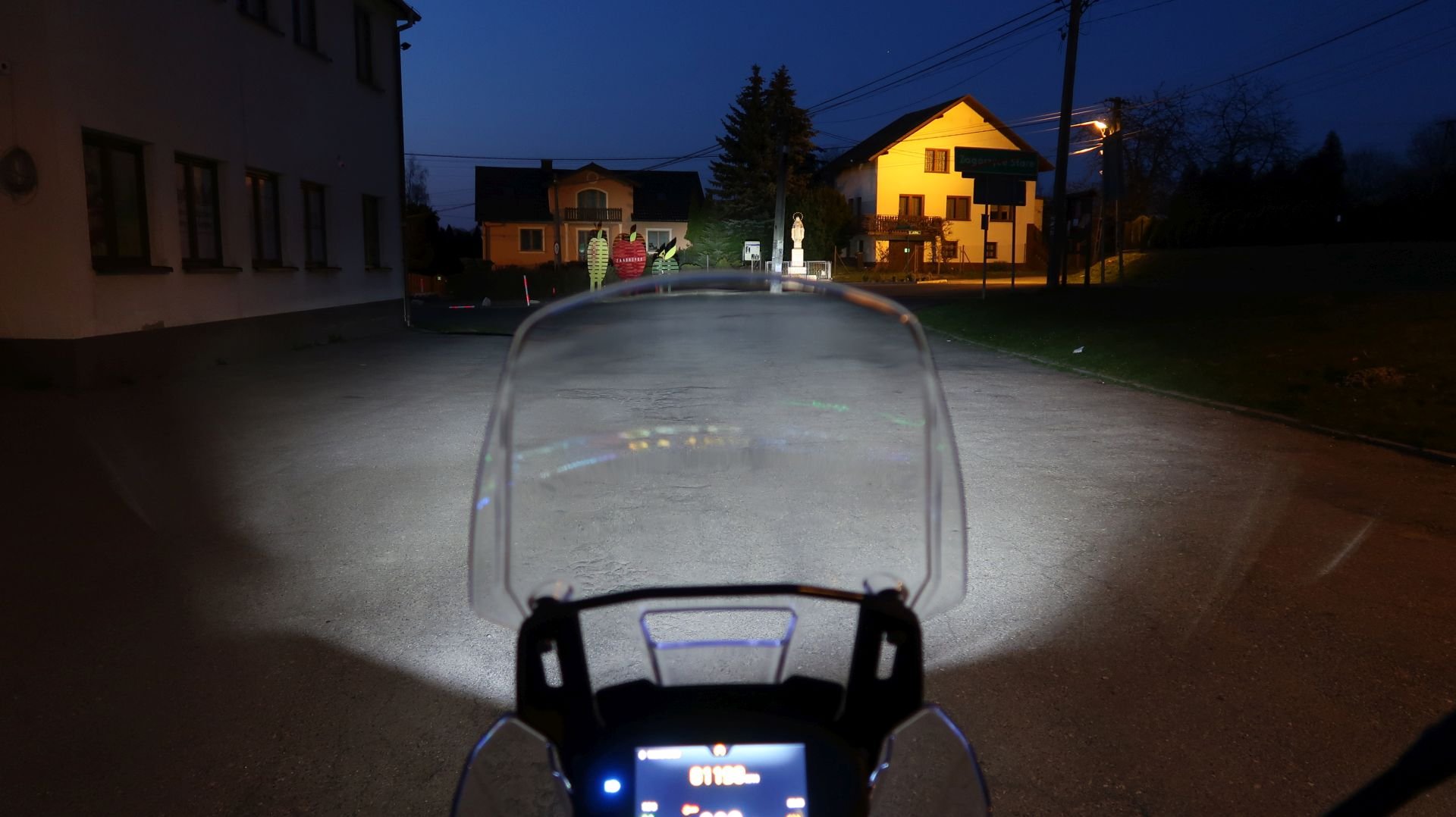

Bardzo dużą zaletą tego modelu ale także Tigerów 900 jest fabryczne, pełne oświetlenie LED w tym fenomenalny przedni reflektor LED dający doskonałe doświetlenie drogi równym jasnym światłem obu poboczy drogi.
W standardzie jest wbudowane światło do jazdy dziennej o dużej jasności, które należy przełączać ręcznie w przypadku np. wjazdu do tunelu.
Triumph Tiger 850 Sport (012).JPG (232.98 KiB) Przejrzano 13788 razy
Tiger 850 Sport - przedni reflektor.JPG (227.79 KiB) Przejrzano 13788 razy
Bardzo dobrze świeci też tylna lampa LED i ledowe kierunkowskazy z funkcją automatycznego wyłączania.

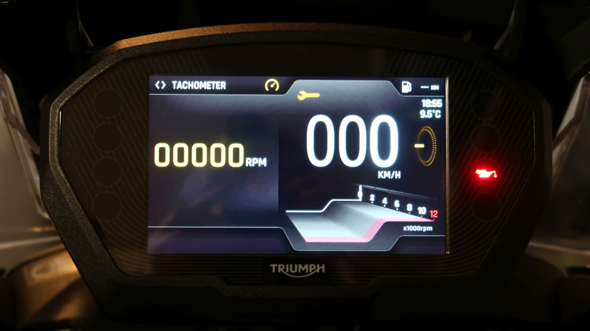

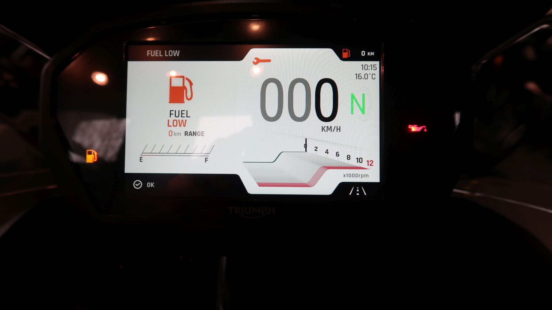

Czytelność wskazań jest w miarę dobra, ale gdy jedziemy w słońcu to już mocno dają się we znaki refleksy świetlne, szkoda że nie można zmieniać jego kąta jak to było w Tigerze 800, pewnym rozwiązaniem jest zastosowanie antyrefleksyjnej folii (już ją zakupiłem na AliExpress, ale nie zdążyłem przykleić).
Triumph Tiger 850 Sport (030).JPG (137.95 KiB) Przejrzano 13788 razy
Triumph Tiger 850 Sport (031).JPG (245.05 KiB) Przejrzano 13788 razy

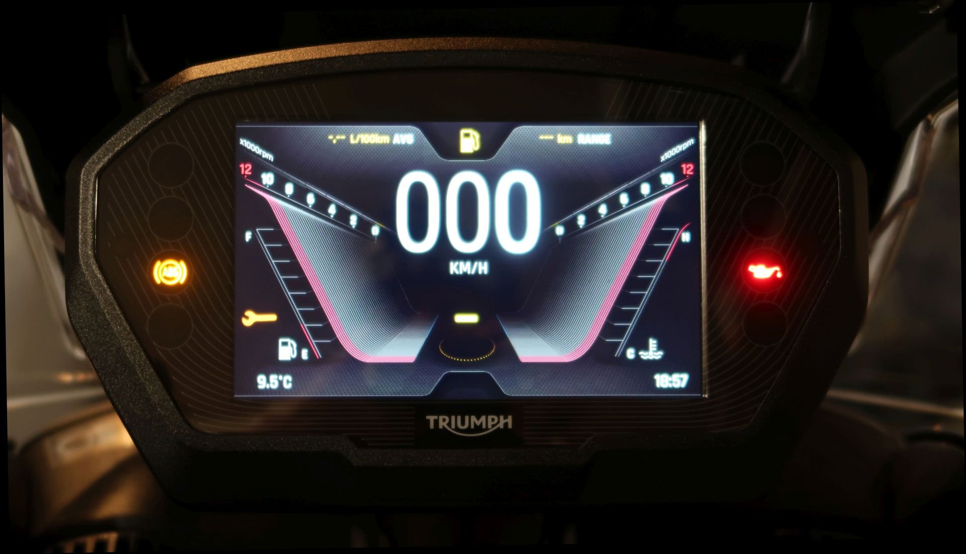

Największą porażką są style wyświetlacza i kompletnie nieczytelna grafika obrotomierza, która zmusza użytkownika do użytkowania obrotów cyfrowo.
Na poniższych zdjęciach widać podświetlenie nocne, które zmienia się automatycznie na jasne współpracując z czujnikiem zmierzchu.
Triumph Tiger 850 Sport (037).JPG (190.79 KiB) Przejrzano 13788 razy

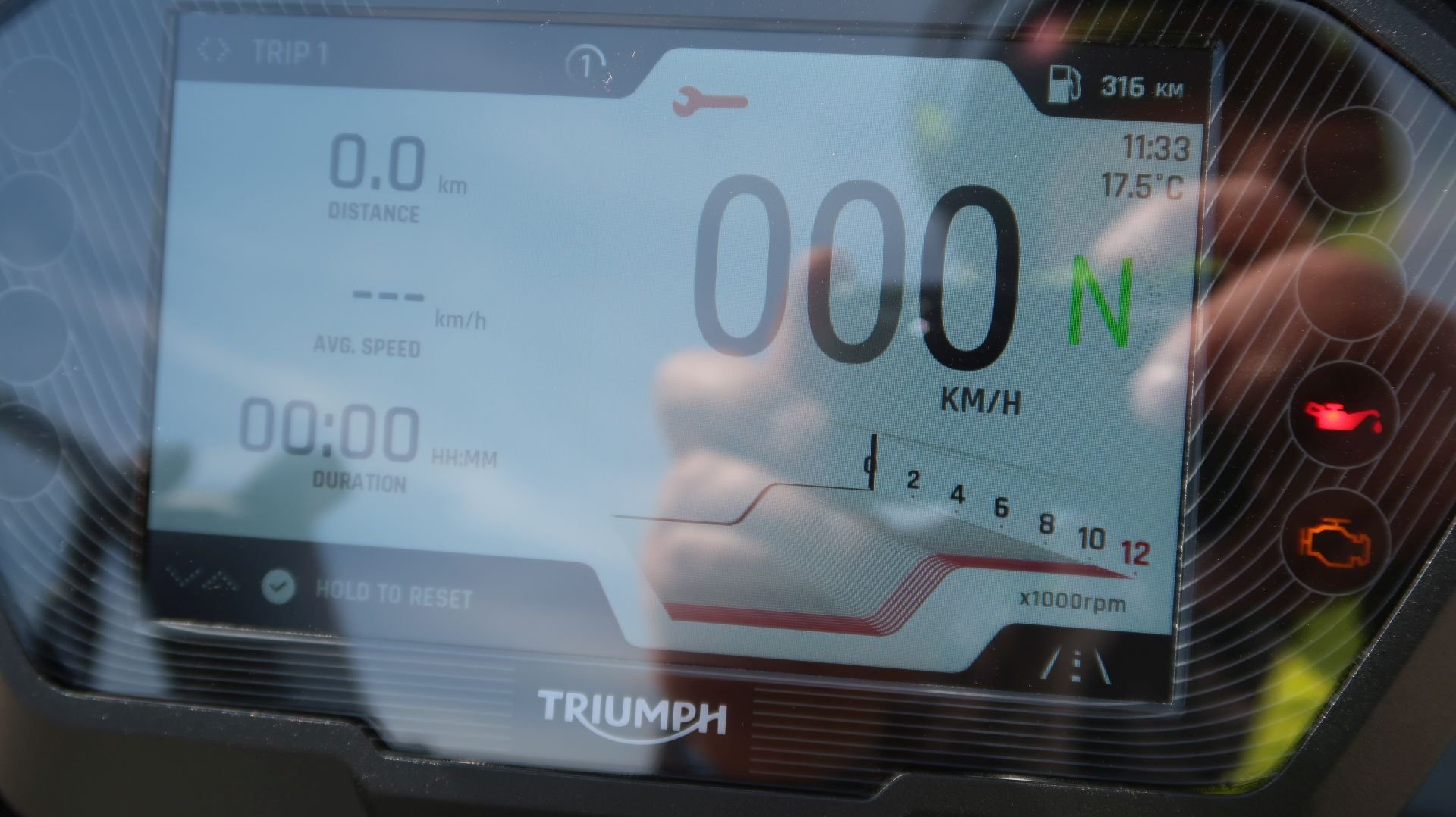

Style wyświetleń niewiele różnią się od siebie, w niektórych czcionka przebiegów czy spalania jest tak mała iż osoby używające okularów do czytanie nie będą w stanie tego odczytać :(
Triumph Tiger 850 Sport (038).JPG (199.03 KiB) Przejrzano 13788 razy
Triumph Tiger 850 Sport (039).JPG (215.48 KiB) Przejrzano 13788 razy
Triumph Tiger 850 Sport (040).JPG (223.46 KiB) Przejrzano 13788 razy
Ubolewam że nie zastosowano o wiele bardziej czytelnych grafik jakie były stosowane w Tigerze 800 XCa.

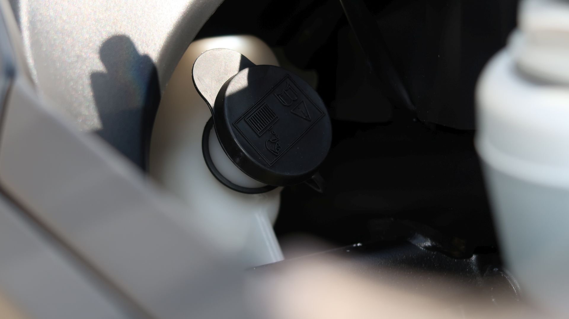

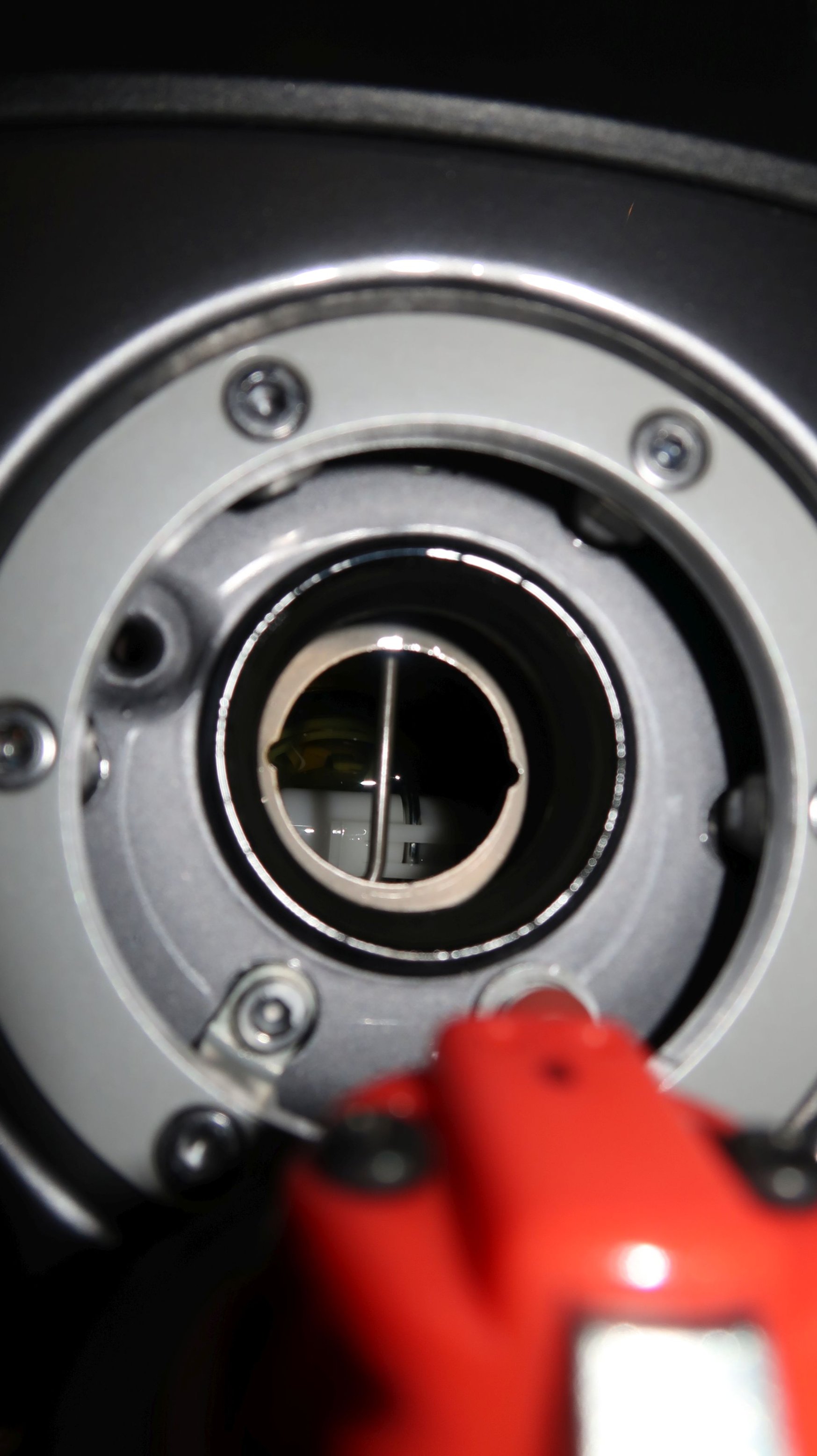

Kolejną wadą jest sposób tankowania motocykla Triumph Tiger 850 Sport, wymagający pochylenia pistoletu pod kątem, gdyż w przeciwnym razie będzie odbijać albo chlapać, przyczyną tego jest zastosowanie w modelach Tiger zbyt płytko przegrody, przez którą nie można włożyć pistoletu głębiej.
Triumph Tiger 850 Sport (034).JPG (384.83 KiB) Przejrzano 13788 razy

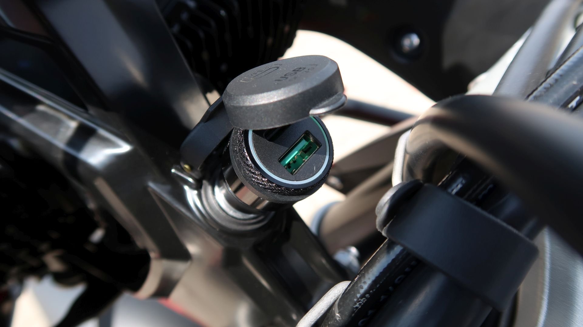

Nie do końca trafiono też z miejscem montażu wbudowanego gniazda DIN 12V, gdyż w miejscu kolumny kierowniczej wymaga ono zastosowania małego i cienkiego adaptera USB, w przeciwnym wypadku metalowe uszy trzymające kable i linki będą go wyrywać przy skrętach i obcierać.
Triumph Tiger 850 Sport (029).JPG (192.48 KiB) Przejrzano 13788 razy

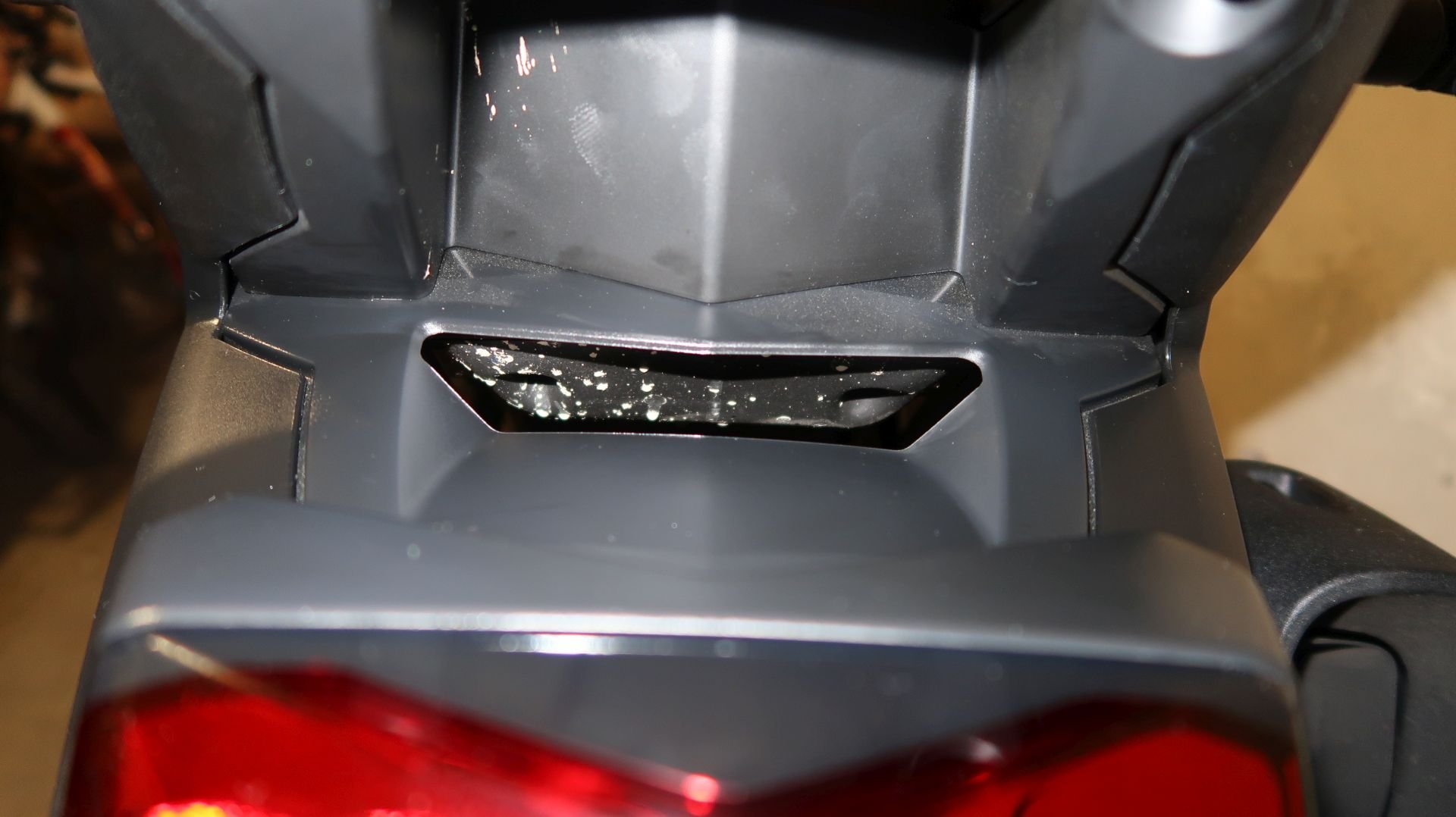

Zdziwiło mnie też rozwiązanie konstrukcji tylnego błotnika, w którym zastosowano szparę przez którą woda i błoto z drogi może wylewać się na zewnątrz brudząc lampę, próbowałem uzyskać informacje od dealerów Triumpha o sens takiego rozwiązania, ale żaden nie potrafił racjonalnie odpowiedzieć na to pytanie.
Triumph Tiger 850 Sport (035).JPG (152.46 KiB) Przejrzano 13788 razy
Triumph Tiger 850 Sport (036).JPG (190.02 KiB) Przejrzano 13788 razy

* Pełne oświetlenie LED z fenomenalnym reflektorem przednim idealnie doświetlającym drogę nocą

* Wyświetlacz TFT podatny na refleksy świetlne, brak możliwości sparowania telefonu z systemem motocykla
* Okropna grafika obrotomierza - kompletnie nieczytelna, paskudne style wyświetlacza, zbyt mała czcionka styli - 1 i 2, brak polskiego menu
* Przegroda wlewu zbiornika paliwa blisko krawędzi utrudniająca tankowanie

ten wysfietlacz w dzień jakby że skutera chińskiego był a w nocy tunel kanału ściekowego a reszta git więc można to przeboleć .
Podpisuje się obiema rękoma - i to jako osoba nieco przewrażliwiona na punkcie świateł, bo często jeżdżę w nocy więc wymagania w tym aspekcie mam raczej spore
Faktycznie się dzisiaj przyjrzałem to niby mogę się 'przejrzeć' w wyświetlaczu (ja w 900 mam nieco inny) ale muszę się dobrze przyglądać. Nawet podczas mocnego słońca z tyłu dla mnie to nie stanowi problemu. Dla porównania Tomtom 550 jak słońce jest za mną jest istna tragedia.
Dodam jeszcze tylko, że ja sobie ustawiłem żeby cały czas mieć 'tryb nocny' (czarne tło i białe cyferki). Jedyna różnica w dzień jest pełna jasność a w nocy przyciemniony (robi to automatycznie)
Tutaj nie wiem o co chodzi. Tankuje jak każdy motocykl - wkładam pistolet tankuje, czekam aż odbiję i dolewam od góry 2-3 litry. Nic przy tym nie chlapie.
