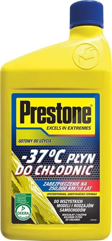

Re: Płyn chłodniczy/chłodzący
Post autor: Venom »
Ja po zakupie motocykla, wymieniłem na:
