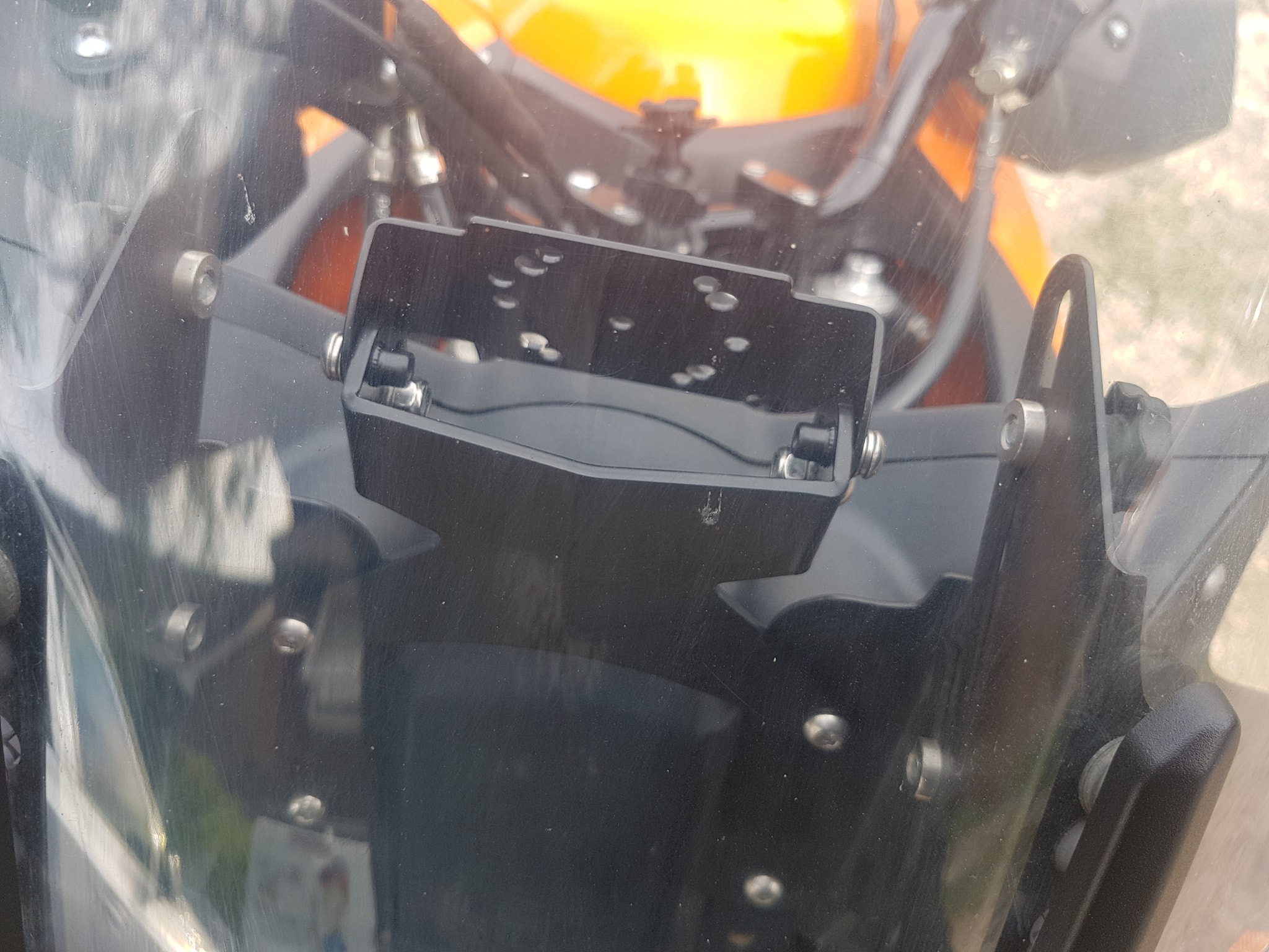

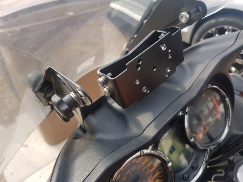

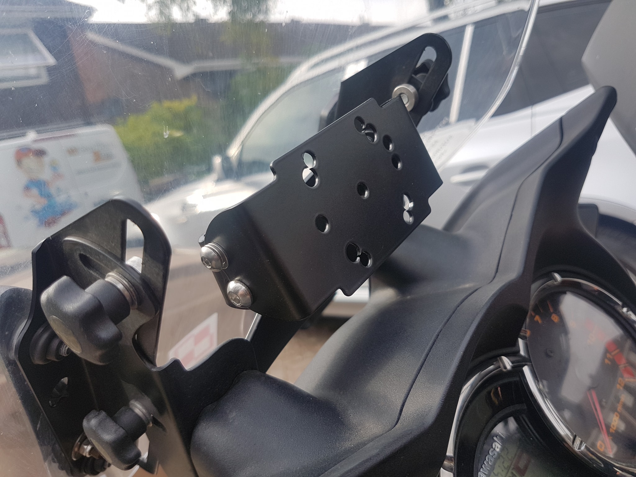

Zamontowalem uchwyt gps od marselusa :)

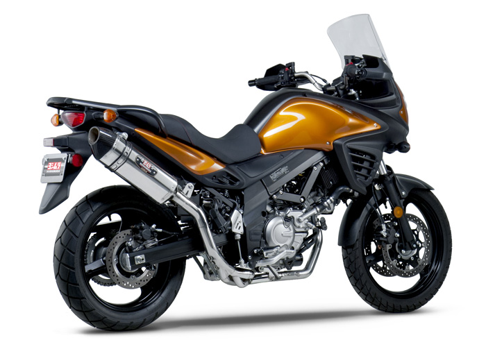

na lagach powyżej zacisków są uszy na śrubę M5 - od środka śruba o długości 20 mm, od zewnątrz tulejka dystansowa M5 i do tego okrągły pomarańczowy odblask z śrubą M5 - w nowych DL-ach jest to fabrycznie zamontowane, na tych z niemieckiego rynku też często można spotkać - ot cała filozofia :)
https://allegro.pl/odblask-okragly-poma ... 77016.html
https://www.tme.eu/pl/details/tff-m5x30 ... gJMl_D_BwE
lub od razu taka, wtedy montujesz od zewnątrz od razu
https://www.tme.eu/pl/details/tfm-m5x60 ... gK6dfD_BwE
tulejka wystarczy o długości 20 mm
przykładowe zdjęcie z netu

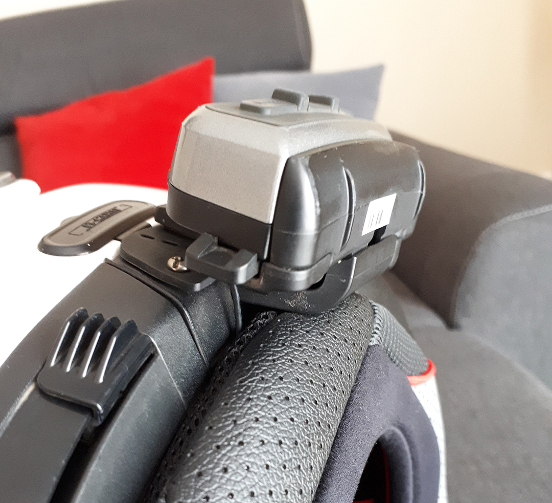

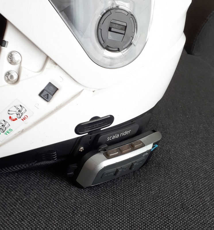

Centrino pisze:@Pyxis - zapodaj zdjęcia proszę jak masz zainstalowany na kasku swój interkom.
