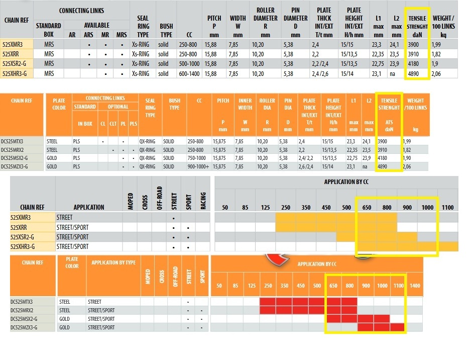

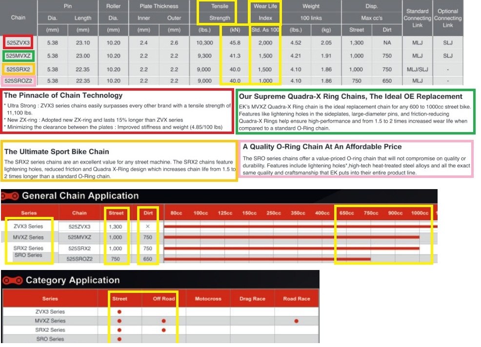

Re: Jaki zestaw napędowy do "małego"
tak dziś grzebałem po stronach producentów łańcuchów które można zastosować w v stromach
może się komuś przyda, można porównać parametry łańcuchów dla DID / ENUMA / AFAM
jak cóś źle rozumiem to poprawcie proszę
dla mnie podstawowe parametry to odporność na rozciąganie (Tensile Strenght) i odporność na zużycie (Wear Resistane/Life)

EK / ENUMA
tu mamy 4 rodzaje łańcucha możliwe do zastosowania w zależności od pojemności silnika, on czy off road no i właściwości łańcucha, od najmocniejszego do najsłabszego
AFAM
tu mamy dwa typy ringów XS Ring i QS Ring i cztery typy łańcucha o różnym przeznaczeniu

EK / ENUMA
AFAM
Patrząc na wartości jakie przyjmuje ten parametr to raczej taka siła graniczna jaką może przenieść łańcuch.Old Donkey pisze: jeżeli dobrze rozumiem to :
