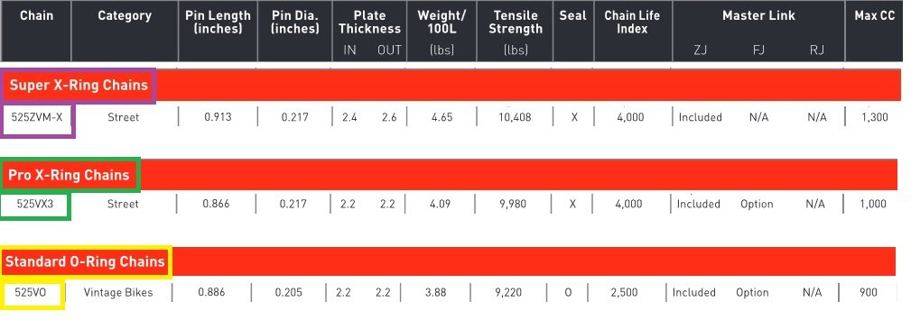

Re: Jaki zestaw napędowy do "małego"
Łańcuchy DID, porównanie
Post autor: Semy »
tylko co to jest MAX CC?
GS500 '98 >> DL650 AL0
max pojemność
