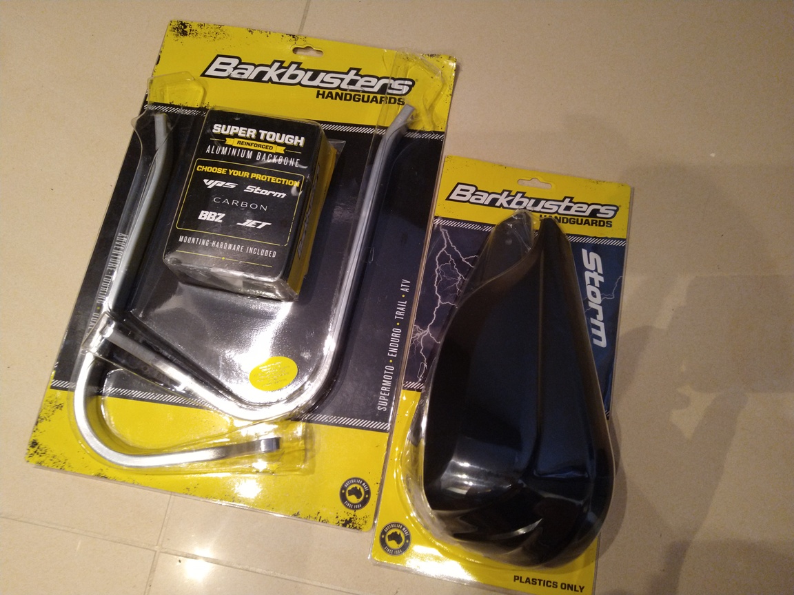

Jeśli planujesz rzucać swoim motocyklem, albo wybierasz się na szutry i obawiasz się o połamane klamki, rozważ Barkbusters.
Zestaw który zakupiłem to pałąki i osłonki (szalki) Storm. W końcu Storm i V-Strom są sobie najbliższe ;)
Szalki VPS cieszą oko i wyglądają sztosowo, ale nie licz na osłonę przed deszczem - albo będzie ładnie albo praktycznie - wybrałem praktycznie.

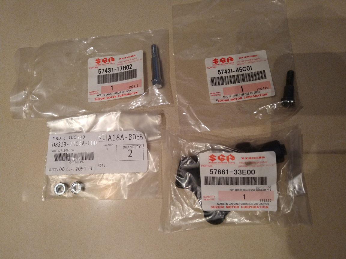

Jeżeli zakupiłeś motocykl z zamontowanymi osłonami dłoni Suzuki i nie masz oryginalnych śrub do klamek, niestety czekają Cię dodatkowe koszty.
Tak było i w moim przypadku. Konieczny był zakup dwóch śrub do klamek sprzęgła i hamulca oraz nakrętek z blokadą. Dokupiłem też osłonę linki sprzęgła.

Po zdemontowaniu osłony, demontażowi ulega również klamka hamulca. Właśnie teraz przyda nam się zakupiona śruba i nakrętka.

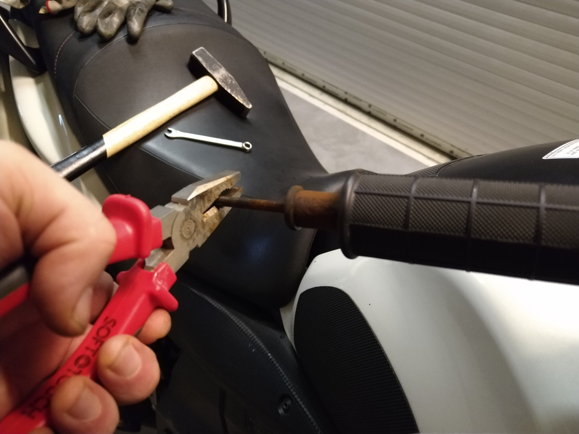

Konieczne również będzie wymontowanie ciężarka. Niestety najczęściej wnętrze kierownicy jest na tyle skorodowane, że nie obędzie się bez impulsatora kinetycznego (bez młota to nie robota). Wyciągam ciężarki jak widać. Łapię śrubę obcęgami i obcęgi pobijam młotkiem. Mimo, że w ub roku instalowałem ogrzewane manetki i wyciągałem ciężarki, a wnętrze kierownicy otrzymało smar, bez młotka się nie obeszło.
Po kilku soczystych uderzeniach ciężarek kapituluje. Następnie szybki montaż zgodnie załączoną instrukcją i proszę. Naszym oczom ukazuje się taki oto widok ;)

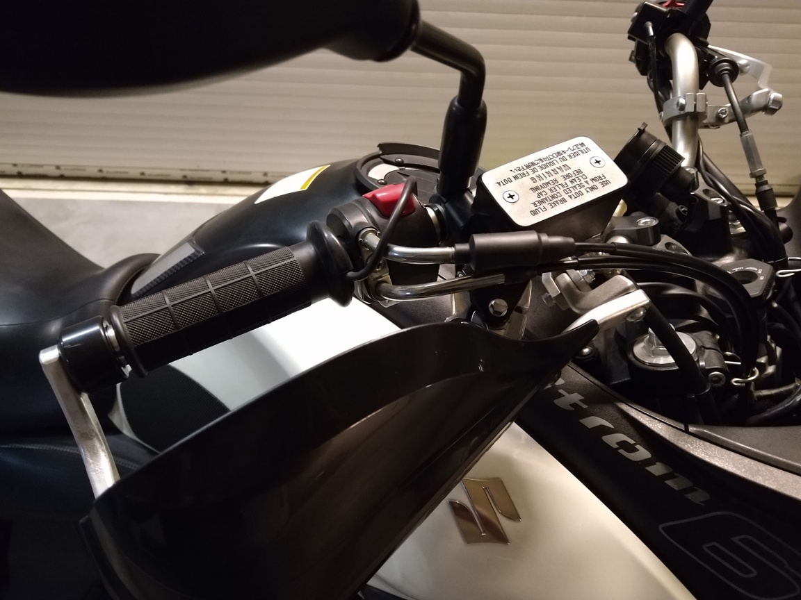

Następnie powtarzamy operację demontażu osłony OEM z drugiej strony wraz z ciężarkiem. I tutaj ważna sprawa. Zamieniamy osłonkę linki sprzęgła.

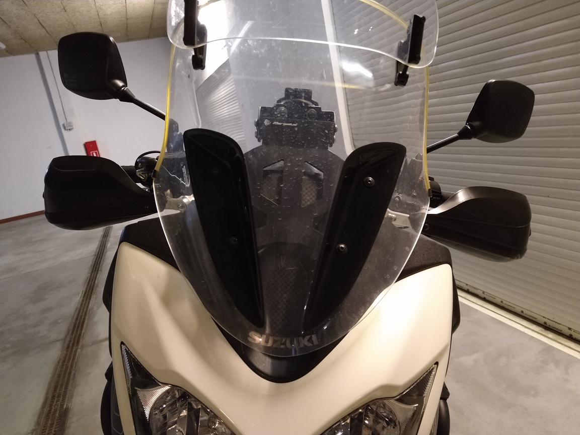

Chwilę później naszym oczom ukazuje się zamontowany pałąk :)
Teraz nie pozostaje nam nic więcej, jak zamontowanie plastikowych osłonek (szalek).

W czym lepsze od suzukowych?
Czy ten stelaż / ramka metalowa jest na zewnątrz części plastikowej?

Aluminiowy pałąk jest w środku - jak widać na zdjęciach :)

Nie widzę właśnie umiejscowienia tego stelażu na zdjęciach.

PS. Jeszcze pytanie czy od BB wstawiłeś tylko tę metalowe osłony a plastiki stare suzukowe czy komplet BB?

Plastiki (szalki) też muszą być od BB - inaczej to nie pasuje :)
Na pierwszej fotografii masz kolego :)

1. Mam teraz zamontowane stockowe Suzuki. Rozumiem,że będę potrzebował brakujących elementów (śruby etc)? Osłona linki sprzęgła też musi być zmieniona?

michau pisze: 1. Mam teraz zamontowane stockowe Suzuki. Rozumiem,że będę potrzebował brakujących elementów (śruby etc)? Osłona linki sprzęgła też musi być zmieniona?
nie wiem jaki masz motocykl, w moim modelu>roczniku nic nie trzeba było dokupić, tylko montaż

1. Nie kombinowałem z innymi śrubami czy tymi z osłon Suzukowych, tylko przywróciłem do stanu początkowego. Nie trzeba osłony linki sprzęgła zmieniać, ale chciałem mieć również osłonę mocowania klamki sprzęgła, żeby syf nie leciał. Tam i tak się wyciera i klamka luźno lata, więc dodatkowy syf uważam nie jest potrzebny - stąd powrót do stockowej osłony. Poza tym w osłonach Suzuki ta osłona sprzęgła się nie mieści, dlatego jest zamieniana na ten kapturek. Zamówiłem w ASO. Jak nie masz ASO pod ręką to sklepmoto46.pl - ceny są te same.
