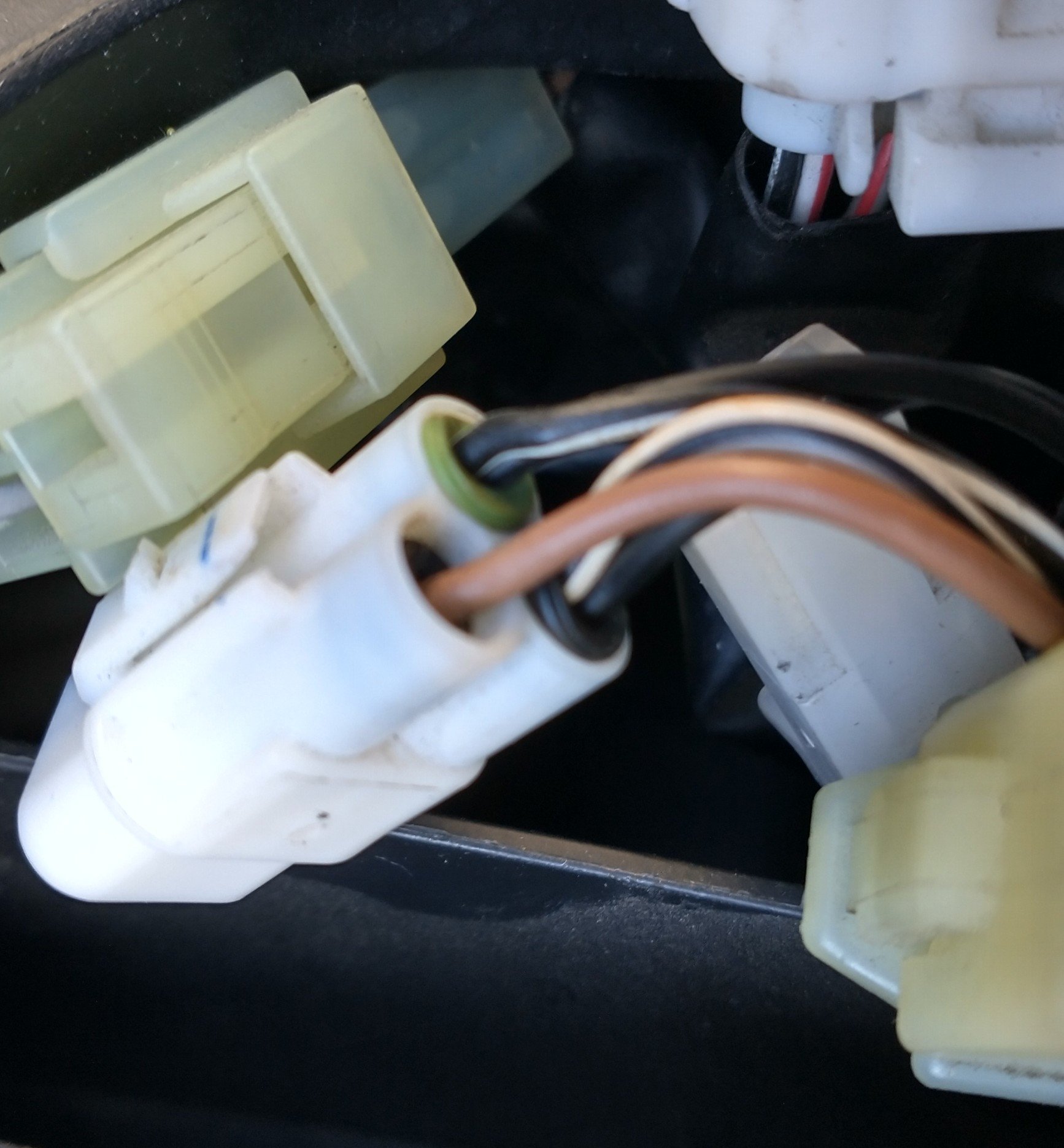

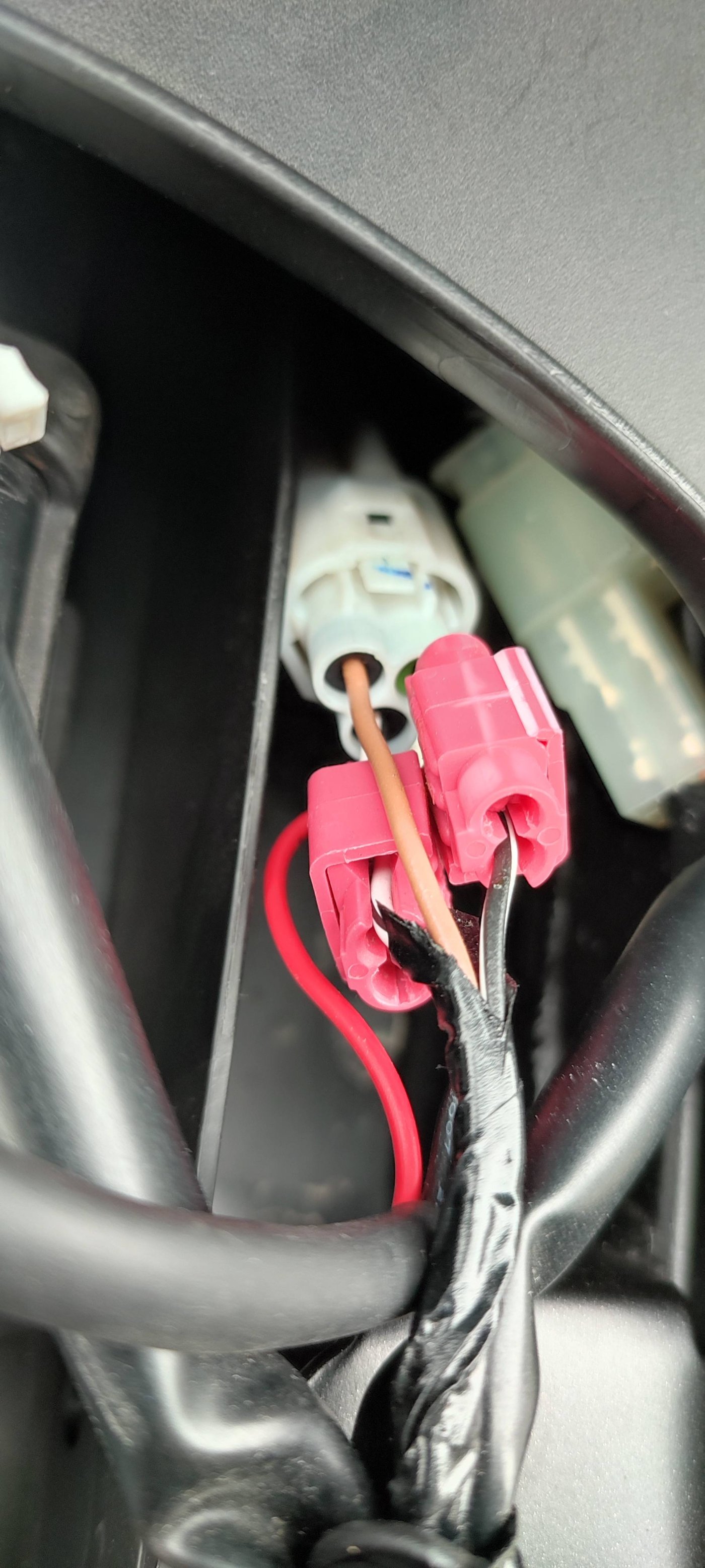

Mam problem z poprawnym podpięciem dodatkowego światła stop.
Światło oraz kufer firmy SHAD.
Na zdjęciu widoczna kostka, którą jak rozłączyłem to nie puszcza prądu na tylną lampę.
Myślę??? Jestem w domu ;)
Nic bardziej mylnego.
Po wielu kombinacjach, świeci dodatkowe światło jak światło mijania.
Nie reaguje na manetkę i dźwignie tylnego hamulca.
Co robię nie tak???
Do lampy oryginalnej nie próbowałem się dostać. To chyba operacja na dłuższą chwilę.
Proszę o podpowiedź w temacie.

Pewnie wypiąłeś główne zasilanie na lampę a sterowanie może być masą.

Napisz @pepperss jak to podłączyłeś - które kabelki (kolory).
BTW, ktoś wie, czy taką kostkę (złączkę) można kupić na wolnym rynku?
Posty: 1644
Re: Dodatkowe światło STOPU
Kolory kabelków
Kostka "czwórka" to kierunkowskazy i podświetlanie tablicy
B/W (czarny z białym paskiem) - masa
Br (brązowy) - podświetlanie tablicy
? (jasno niebieski) - prawy kierunkowskaz (wg serwisówek to powinien być Lg, czyli light green, ale dla mnie to niebieski)
B (czarny) - lewy kierunkowskaz
Kostka "trójka" zabezpieczona przed wodą
W/B (biały z czarnym paskiem) - światło STOP
Br (brązowy) - światło pozycyjne
Masa to masa, zwarta z ramą moto, a na kabelkach sterujących pojawia się normalne napięcie jak na aku.
EDIT: nie ma to jak biały z czarnym pomylić...

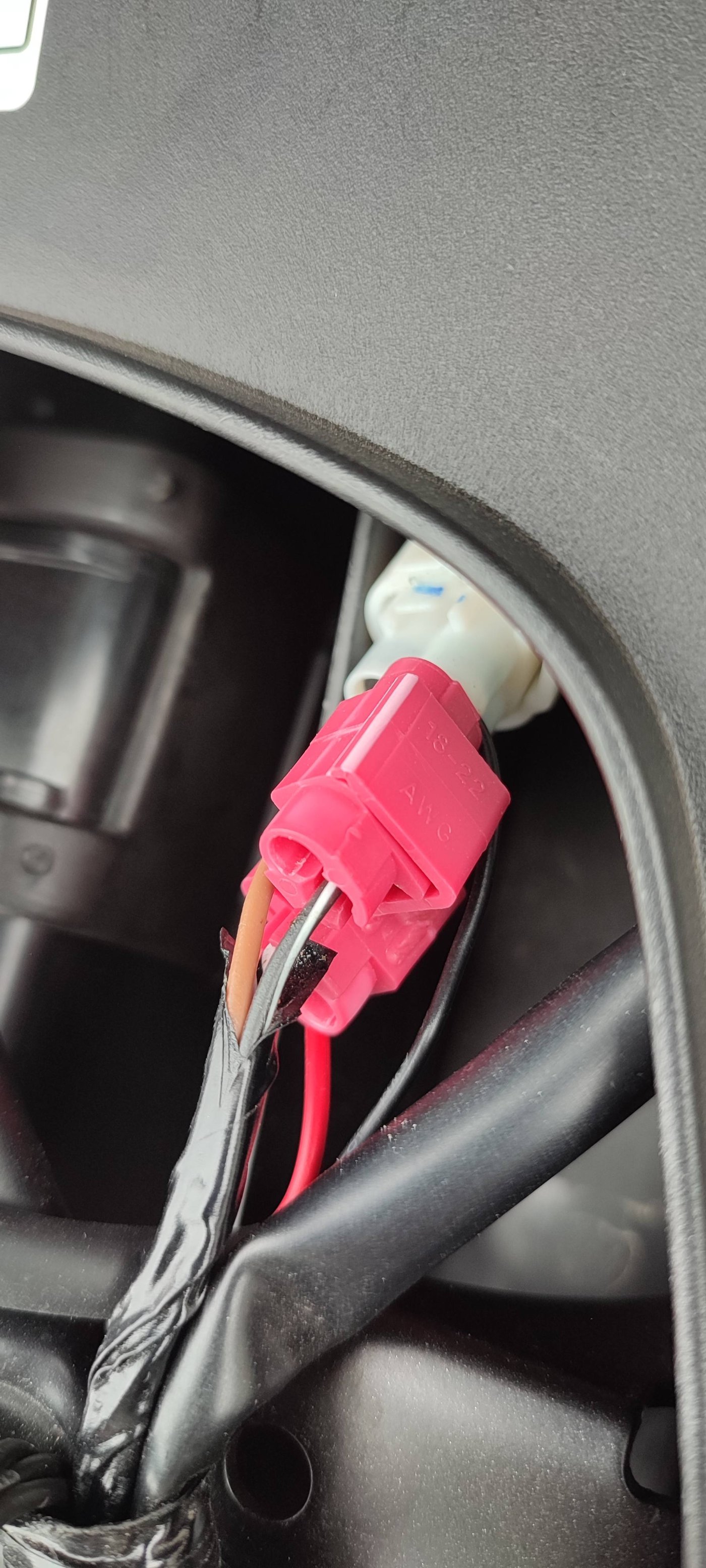

Podpięte tak aby nie ingerować zbytnio w układ elektryczny
Czarny przewód z dodatkowego światła wpięty do czarno/białego przewodu z motocykla.
Czerwony przewód z dodatkowego światła wpięty do biało/czarnego przewodu motocykla.
Działa jak powinno.

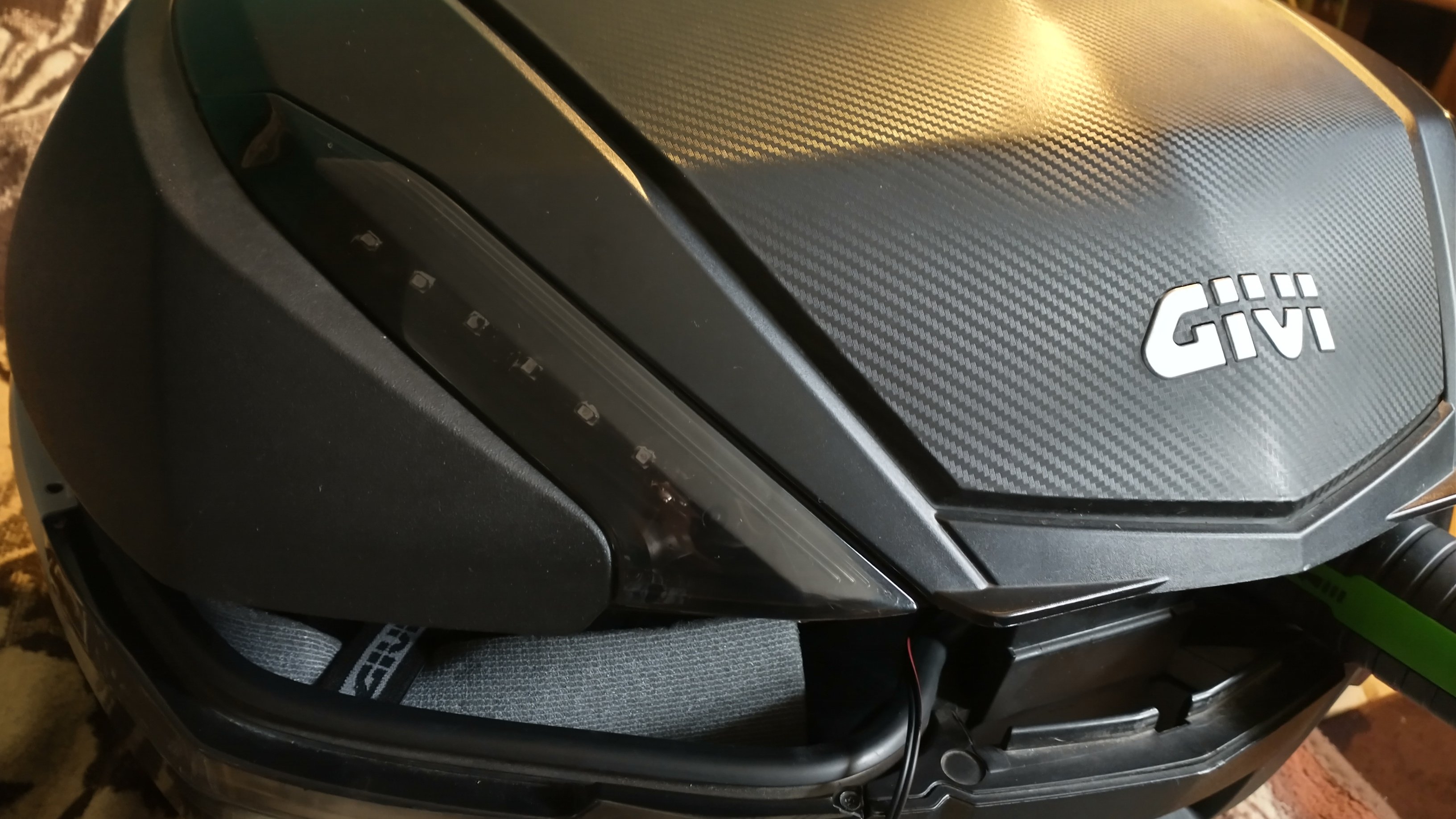

Zabrałem się dzisiaj za ledy do Givi V47.
Miałem tylko taśmę białą. Czarny flamaster załatwił sprawę.
Niestety diody na popularnych taśmach nie pokrywają się z otworami w odbłyśnikach więc je zdemontowałem.
Może jakiś efekt na drodze będzie.

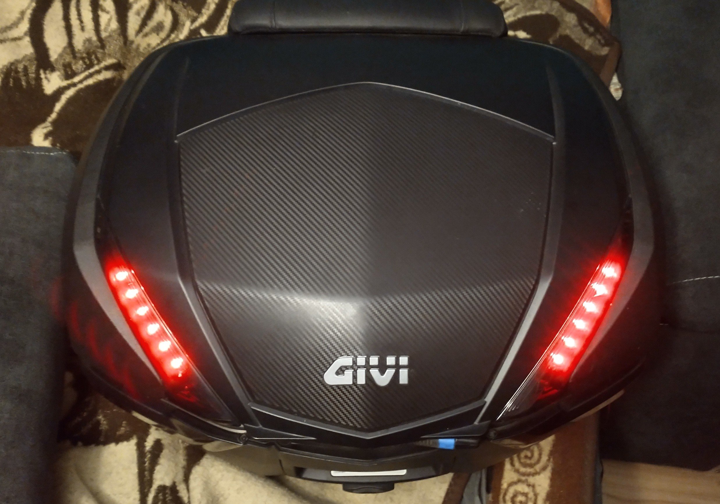

markali
Posty: 333
Lokalizacja: opolskie
Post autor: markali »
Podłączyłem dzisiaj. Rozebrałem złączkę sumitomo. Jest przyjazna ponieważ są dodatkowe odchylane plastikowe zatrzaski na piny.
No i z założenia jest wodoodporna. Mam nadzieję że taka zostanie.

Kurcze u mnie nie działa. Chyba wpiąłem się w inny kabel.
pepperss
Posty: 324
Lokalizacja: Tarnobrzeg
Post autor: pepperss »
A kostki zaciskowe dobrze dociśnięte.
Posty: 1644
Nie wiem, jaki masz motocykl, ale w DL650 2017+ są inne kolory kabelków. Może masz multimetr, żeby sprawdzić co i jak, może nie styka gdzieś dalej, albo gdzieś dalej na złączce zamieniłeś plus z minusem...

Wszystko gra. Musiałem ręcznie pozbyć się kawałków koszulek bo złączki z
Ali nie dały rady. Kolory się zgadzają czarny z białym masa, biały z czarnym stop.

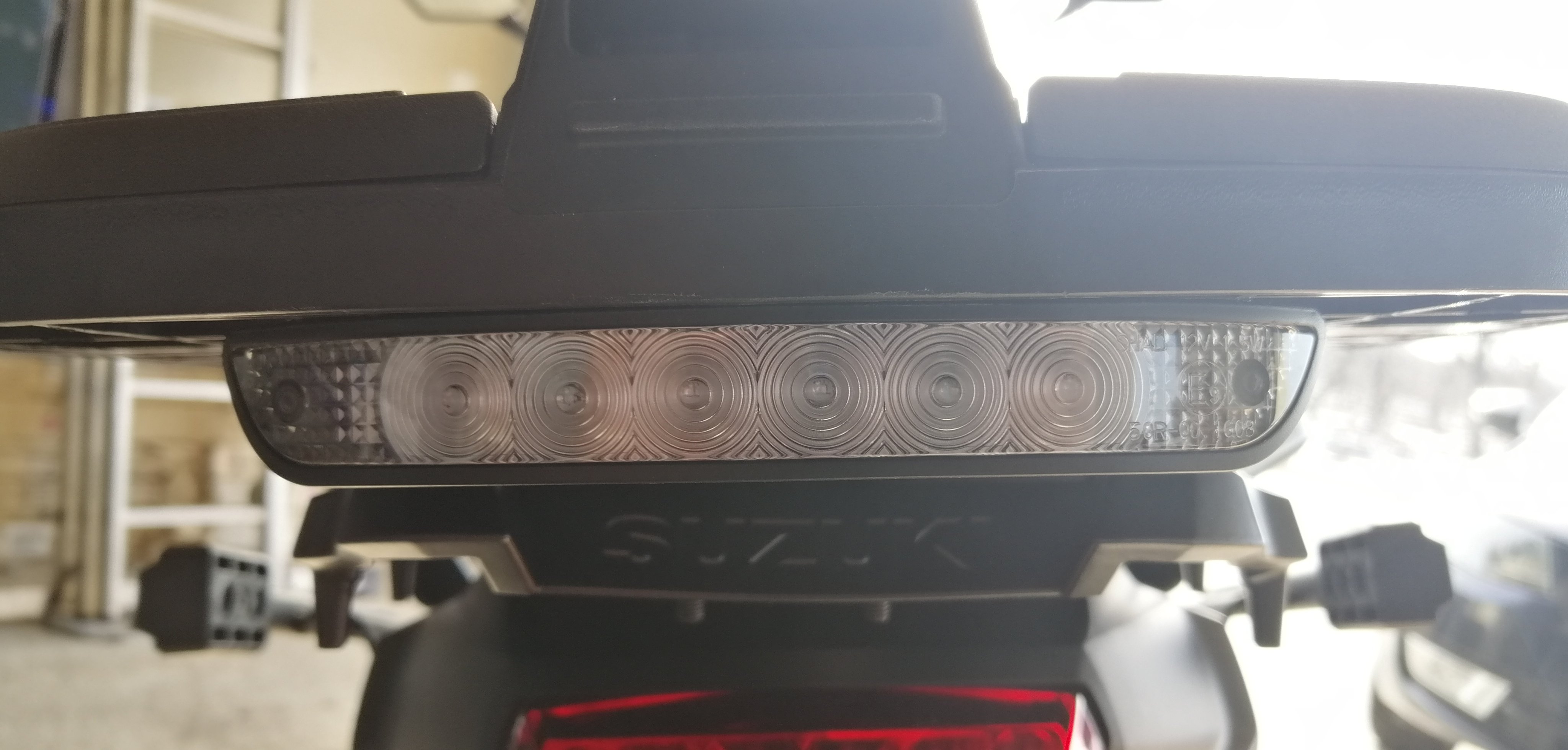

A gdzie ty je przykręciłeś, do płyty? Jak założysz kufer, to jakiś busiarz albo trucker (siedzący wyżej niż w osobówce) tym bardziej go nie zauważy.
