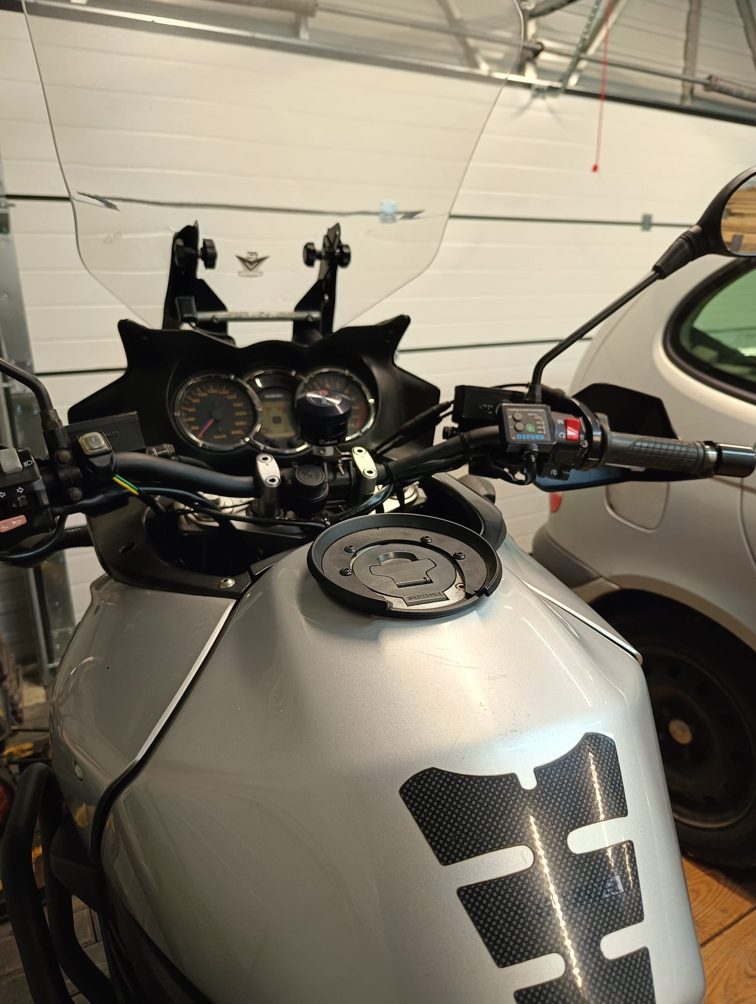

Witam wszystkich, Rysio nowy na forum i od tygodnia posiadacz Suzuki v strom 1000 rocznik 2005 :) niepokoi mnie w moim Motocyklu pomniejszony skręt kierownicy ponieważ podczas mocniejszego skrętu handbar haczy o owiewkę a jak go zdemontowane to niestety druga strona kiero i jej podzespoły haczą o zbiornik paliwa. Kierownica ta nie jest tak wysoka jak widziałem w podobnych modelach lecz jest bardziej prosta . Słyszałem że są sposoby na to lecz proszę o pomoc .

Ja mam małego dl-a ale skoro kiera jest trochę inna to może właśnie dlatego dochodzi do zbiornika. Możesz zmienić kierownicę albo dać kości podwyższające

To nie wygląda na oryginalną kierownice. oryginalne są bardziej "wygięte" do góry. To jest jakaś akcesoryjna i stąd masz taki problem bo ta jest ewidentnie za nisko. nie wiem jak ktoś na tym jeździł ;)
Widzę dwa rozwiązania. 1) zmienić kierownicę, lub 2) spróbować dołożyć podwyższenie do tej.
tu masz fote jak wyglada oryginał.

Ja również byłem zaskoczony jak dzisiaj oglądałem szczegółowo mój motor. Jutro poluzuje przewody na kierownicy , odkręcę ją i sprawdzę na jaką bezpieczna wysokość będę mógł ją podnieść dodam że jej średnica przy mocowaniu to 22 mm

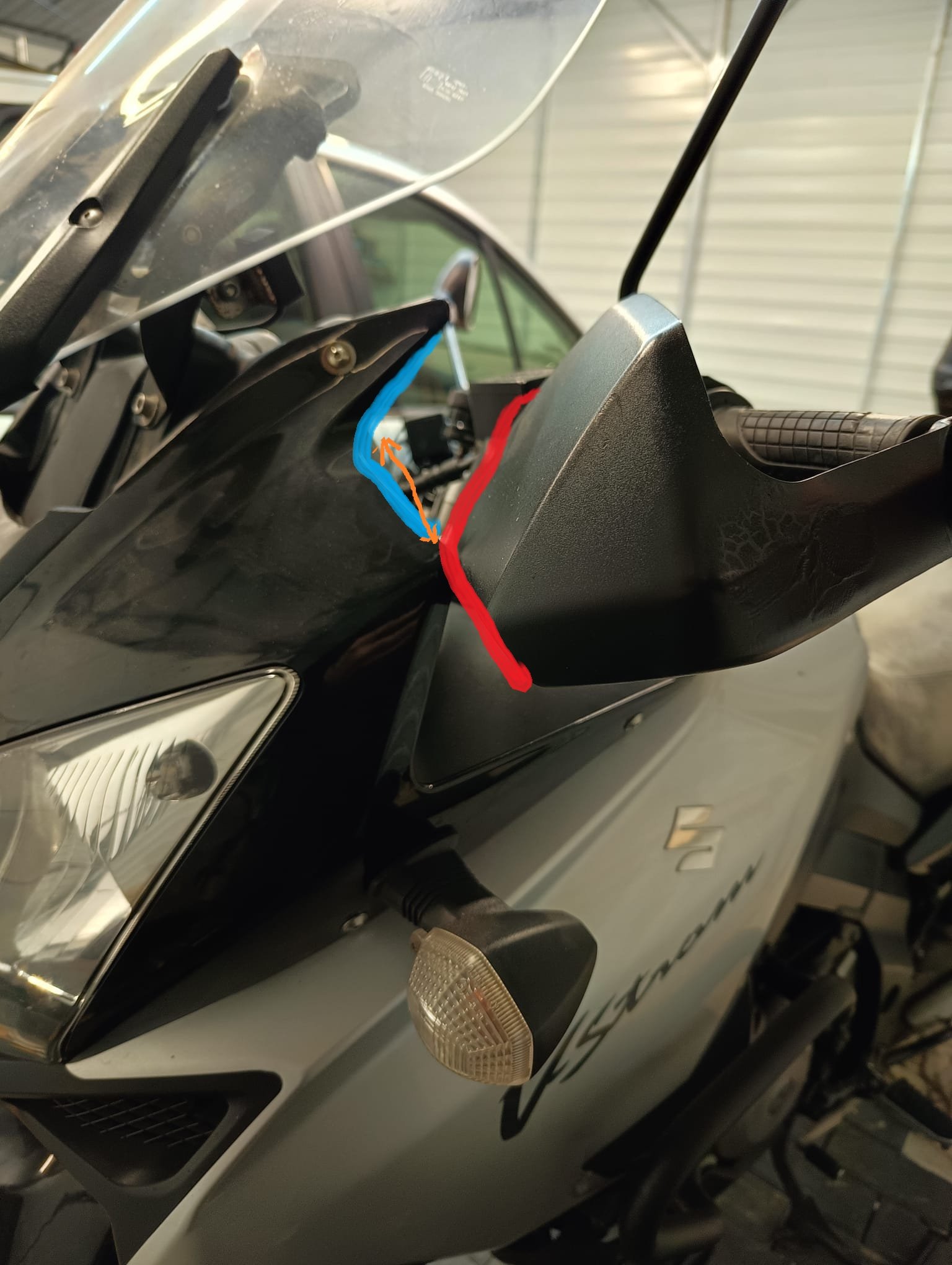

O teraz widzę co i jak, lepiej tu niż na shoutbox i do tego zostaje dla potomności.
Wydaje mi się, że na tym zdjęciu dokładnie widać ile podnieść kierownicę aby była na "fabrycznej" wysokości.
Wydaje mi się, że fabrycznie handbar powinien być na wysokości niebieskiej linii
Możesz mniej więcej zmierzyć ka wysokość jest od tej najbardziej wystającej części handbaru do największego zagłębienia w owiewce (nie wiem czy wiesz o co mi chodzi, zaraz zrobię drugą grafikę i wstawię :) )
Chodzi mi o tą wysokość zaznaczoną żółtą linią.
Może się okazać, że podwyższenie, które oferuje @PiotrEm będzie w sam raz. Tym bardzie, że ma od Marselusa a on ma dobre produkty.

Tak widzę gdzie jest ta różnica zilustrowana przez ciebie (dzięki bardzo) jutro zmierzę ile tam brakuje mi aby handbar schował się we wnękę.

Zaczęło mnie to intrygować i zacząłem szukać zdjęć litra i oglądać jak jest z tą kierownicą.
Nie do końca jest ona tak wysoko jak pokazywałem wcześniej.
Zwróć uwagę na to zdjęcie:

Tak widzę , na tym zdjęcie faktycznie nie jest już ona tak wysoko dodam że motor jest sprowadzony z Niderlandów i handbary mają już wystukane miejsce stykania się z owiewka motoru; znaczy to że ta kierownica już jakiś czas tam jest :) .

Nie oryginalna kierownica, trzeba się motkowi przyjrzeć bo to nie jest normalne aby coś takiego założyć. Kiera kosztuje grosze, weź to wymień bo tak sie jeździć nie da, co tu kombinować z riserami itd bez sensu, risery drozsze od nowej kiery
