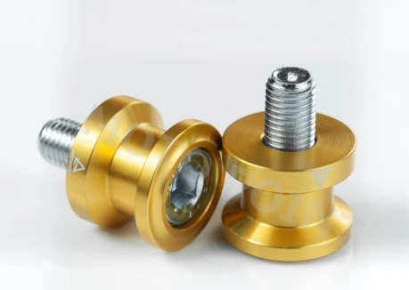

Marudziłem kiedyś, że tylna ośka się kręci, bo Japończyki nie wpadły na to, żeby z jednej strony ośka na odcinku w wahaczu miała kanciasty przekrój.
Miałem zamiar wykombinować jakiś C-ownik z sześciokątnym otworem, nakładany na wahacz, ale to okazało się łatwiejsze i tańsze.
Można oczywiście na bogato pod kolor felgi, ale doraźnie zwykła śruba załatwia sprawę.

No i trza wozić dwa różne klucze, a jakby pomyśleli, to można by jednym odkręcać i dokręcać...

W 1050XT jest już z prawej strony kanciasta. Nawet na nakrętce u góry jest biala kropka. Więc odkręcisz półtora obrotu i potem dokrecasz tak, żeby kropka była w tym samym miejscu i nie trze klucza dynamometryczny, żeby dobrze dokręcić.

Te kropki przy każdej śrubie to są technologiczne oznaczenia fabryczne, że podczas produkcji śruba została już dokręcona odpowiednim momentem. Odkręcona i dokręcona śruba w to samo położenie to niekoniecznie będzie ten sam moment, choć będzie dość blisko prawidłowej wartości.
