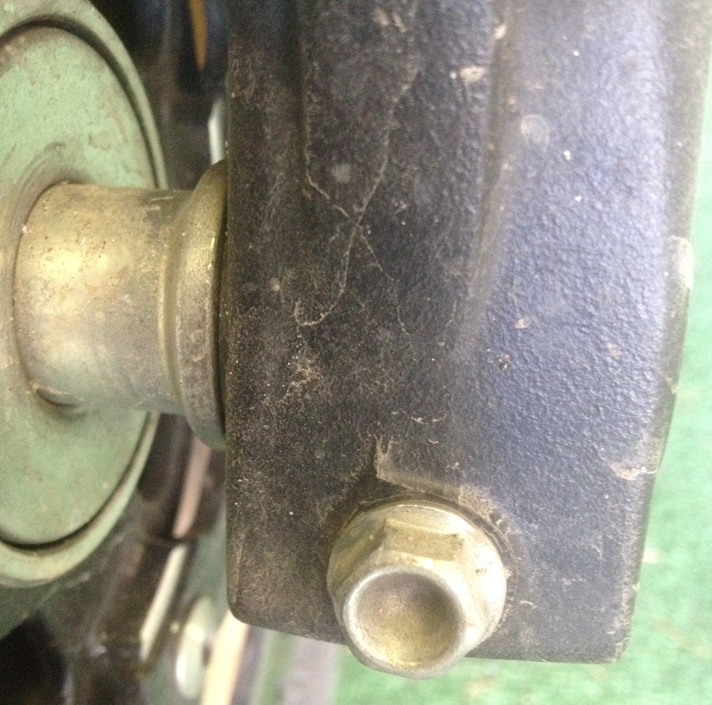

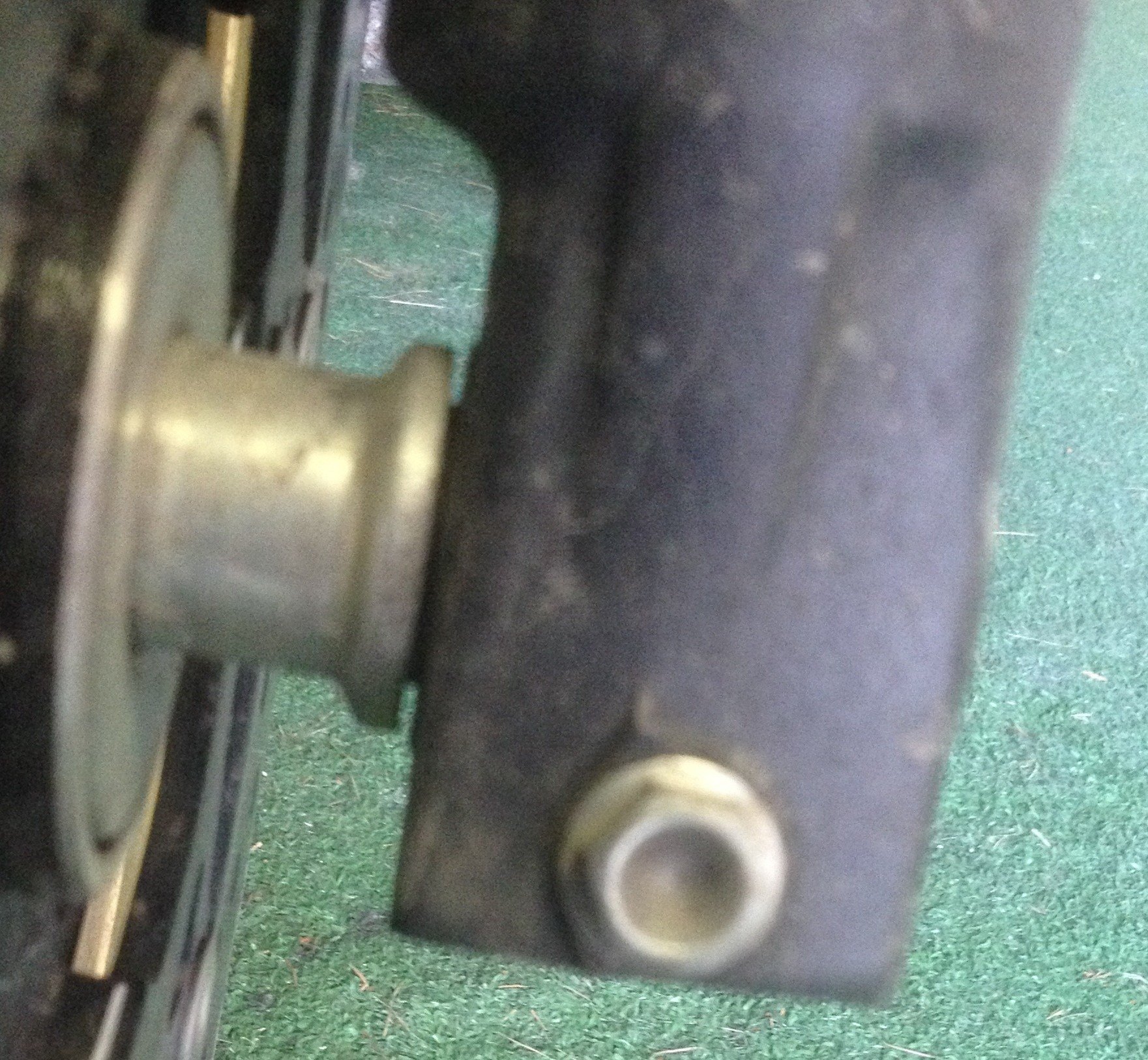

Panowie i Panie, a czy możecie zobaczyć jak jest u Was i ewentualnie wrzucić zdjęcia?
Bo widziałem drugi taki egzemplarz i też miał taką szparę.
Gdybym dostał potwierdzenie jeszcze od jednego lub dwóch z Was że jest podobnie to problem byłby załatwiony.
- Old Donkey
- A+B+C
- Posty: 1825
- Lokalizacja: Katowice
Re: Ustawienie przedniego koła DL650
- Załączniki
- IMG_6548.JPG (629.99 KiB) Przejrzano 223 razy
- IMG_6545.JPG (685.53 KiB) Przejrzano 223 razy
- IMG_6544.JPG (1.32 MiB) Przejrzano 223 razy
- IMG_6542.JPG (1.24 MiB) Przejrzano 223 razy
