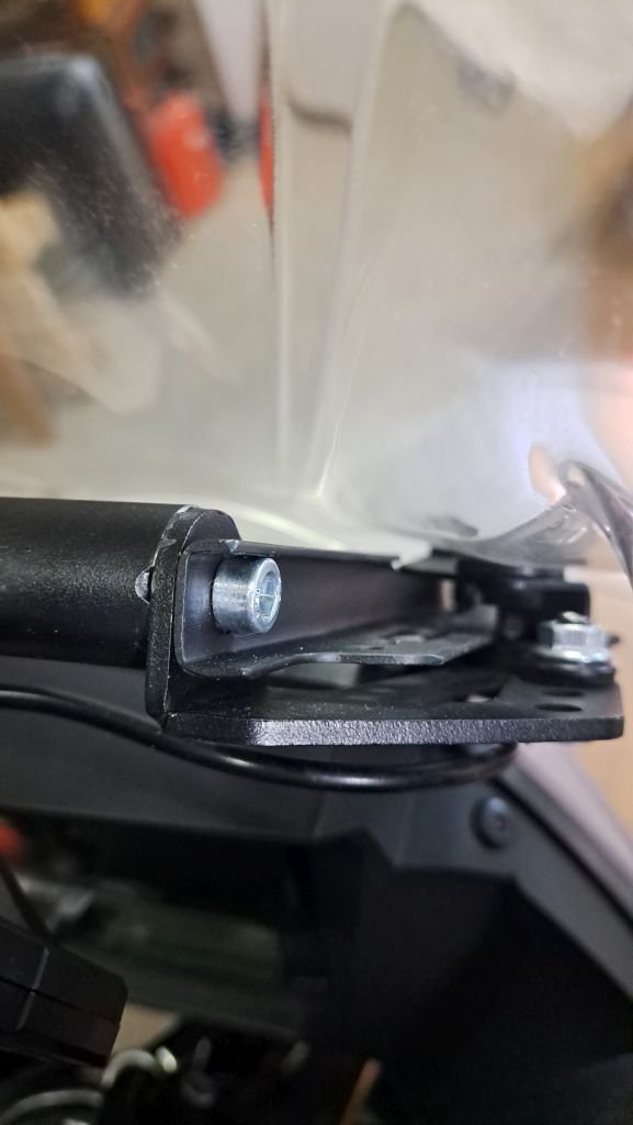

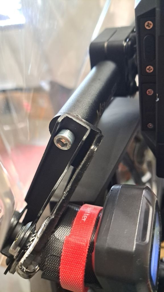

Wczoraj poprawiłem mocowanie - belkę, bo po założeniu Carpuride okropnie drgało już na lekko nierównej drodze.
Przyjrzałem się dokładnie temu kitajskiemu wynalazkowi: https://pl.aliexpress.com/item/10050053 ... pt=glo2pol
Okazuje się, że te uszy wykonane są z 3 mm blachy aluminiowej. Początkowo miałem je wymienić na jakieś stalowe, ale doszedłem do wniosku, że aluminiowe zostawię, a dorobię dodatkowe ze stalowego kształtownika do płyt kartonowo-gipsowych i umieszczę równolegle kilka milimetrów obok oryginalnego. Ten odstęp zrobił niesamowitą robotę. Wszystko skręcone solidnie na kleju do gwintów.
Konstrukcja bardzo się usztywniła i nie waży pół tony! Teraz szarpiąc mocno za belkę rusza się cały motór, a belka ani drgnie, gdzie wcześniej wyginała się już przy lekkim nacisku. Podczas jazdy drgało to z dużą amplitudą i obawiałem się, że aluminium długo tak nie wytrzyma.
