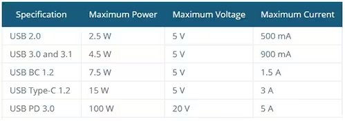

@Struna - teoretycznie masz rację, ale te nowe technologie ładowania (QC i PD) pracują na dużych mocach, których stosowane do niedawna kable nie potrafiłyby bezpieczenie obsłużyć... I taki "głupi" kabel, przez który popłynęłoby np. 30-40-50 watów strasznie by się grzał, co powodowałoby duże straty mocy, jak też niebezpieczeństwo pożaru. I dlatego, jak taka ładowarka nie ma sygnału zwrotnego od kabla, to ogranicza moc do kilku watów. Są natomiast produkowane kable o różnej, wyższej wytrzymałości prądowej, ale to wymaga też zainstalowania w nich chipów, które "komunikują się" z ładowarką i ładowanym sprzętem. Ładowarki GaN "negocjują" z odbiornikiem i kablem jaką moc zasilania dostarczają - ja widzę na wspomnianym kabelku z wyświetlaczem, najpierw jest kilka watów, a po chwili zaczyna rosnąć... w moim Samsungu do 20W.
Jest to "efekt uboczny" wprowadzenia USB-C jako standardu ładowania rożnorodnych urządzeń, głównie laptopów, które mają dużo większe akumulatory i dużo większe zapotrzebowanie na energię. Kiedyś złącze USB zapewniało 5V, a teraz USB-C daje 5, 9, 12, a nawet 20V... Właśnie z tego powodu.
