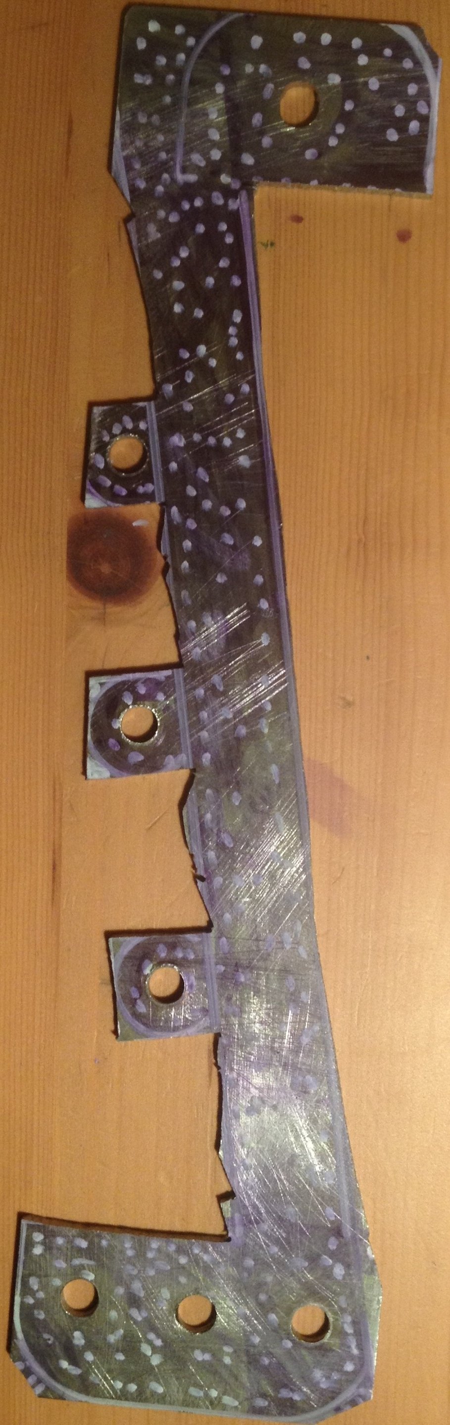

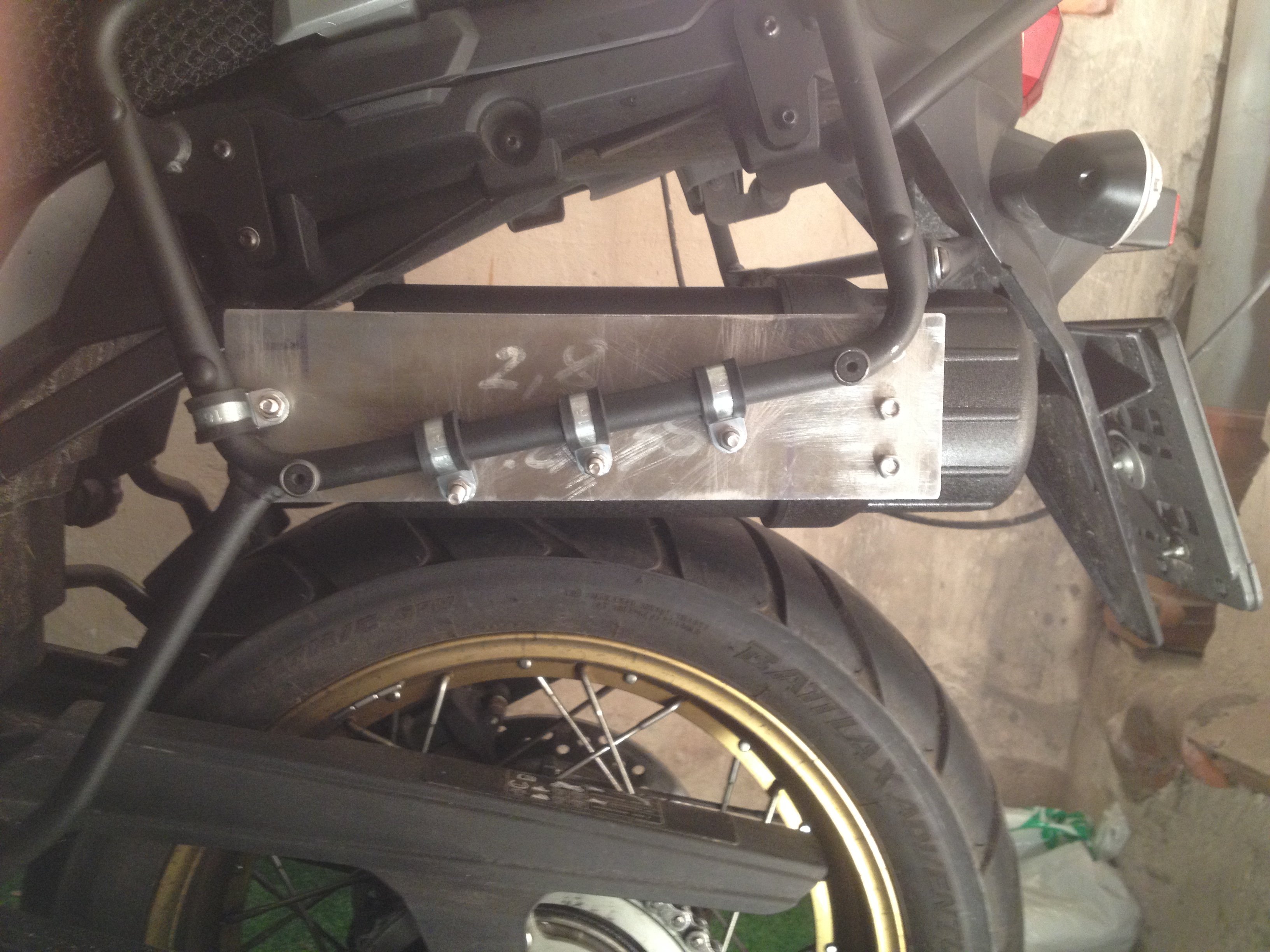

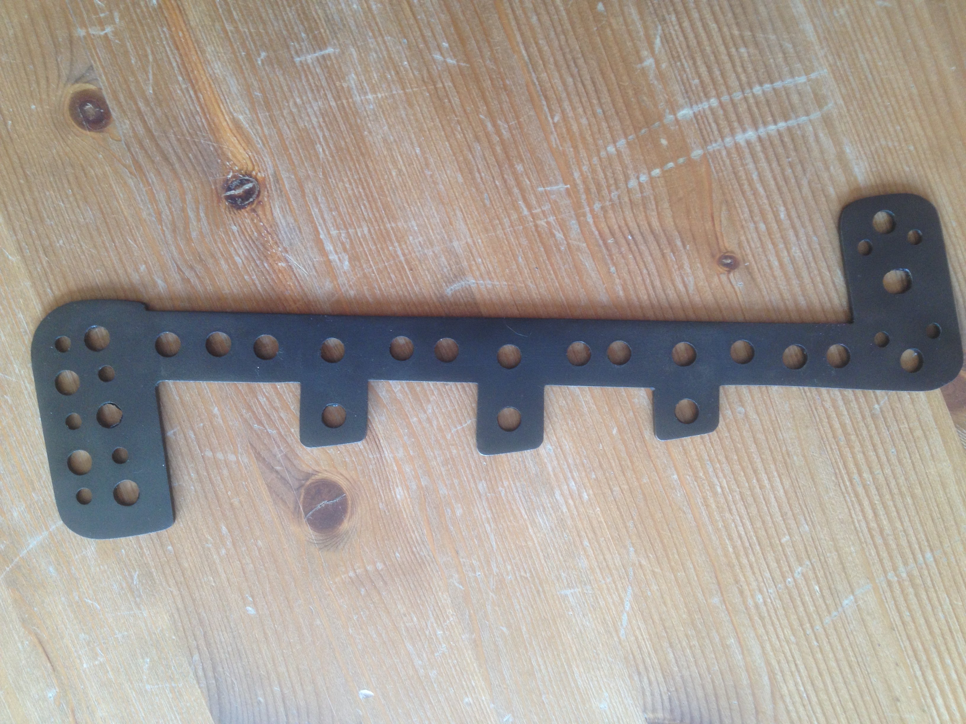

założyłem tubę "po swojemu" ;)
blacha pierwsza przymiarka
za ciężka więc zerżnięta brzeszczotem
pilnik i kolejna przymiarka
odchudzona i poczerniona
na moto

Wow kawał dobrej roboty !! Inaczej niż szlifierką to sobie tego nie wyobrażam, ręcznie bym się nie podjął

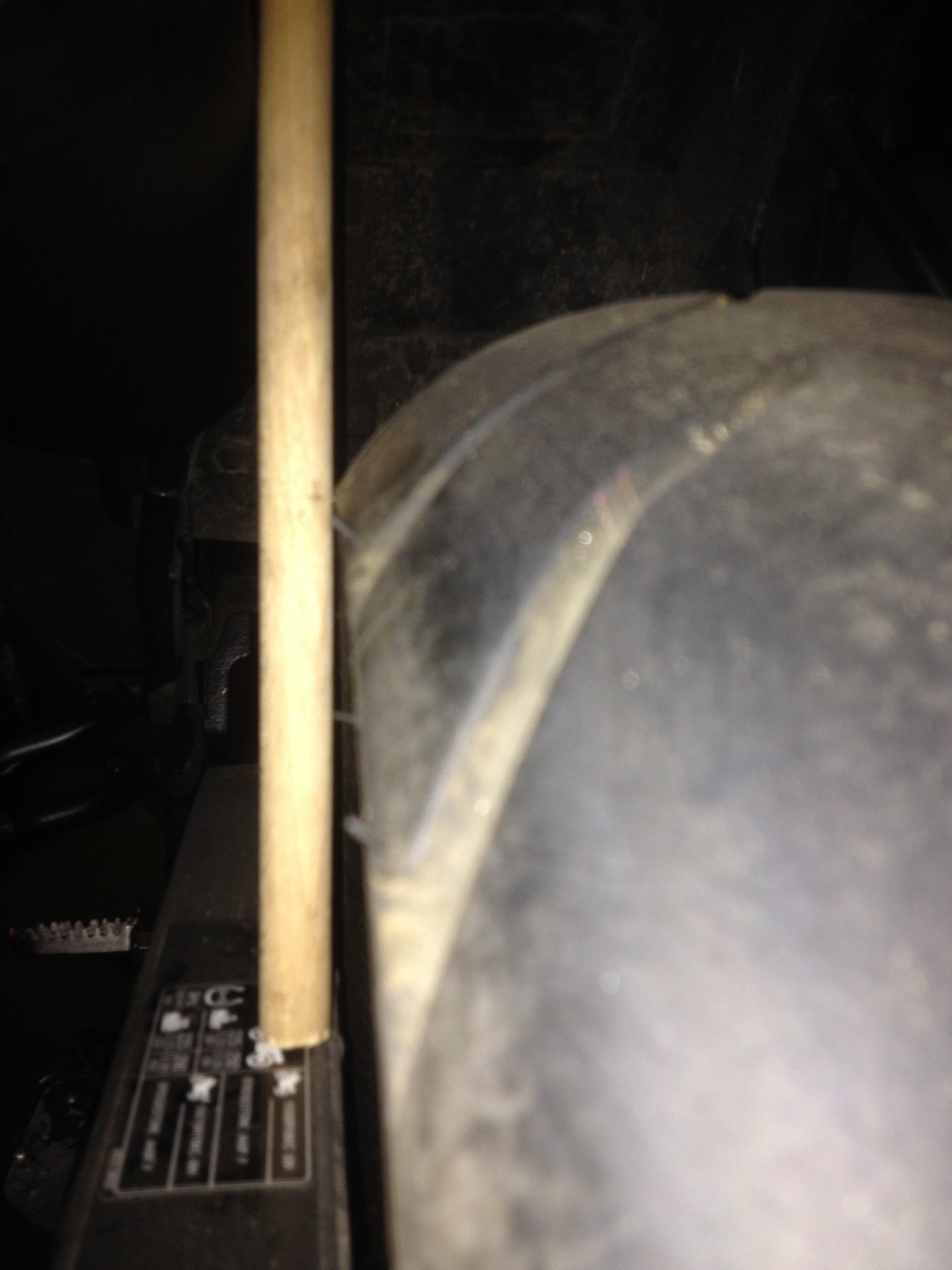

Nie będzie koło obcierać przy dobiciu? Z tej perspektywy nie do końca widać ile jest miejsca pomiędzy.

też sią nad tym zastanawiałem, sprawdzę jak się ociepli
na razie zrobiłe "test patyka" :) mniej więcej tyle jest miejsca w pionie pomiędzy oponą a tubą, patyk ma fi 16 mm

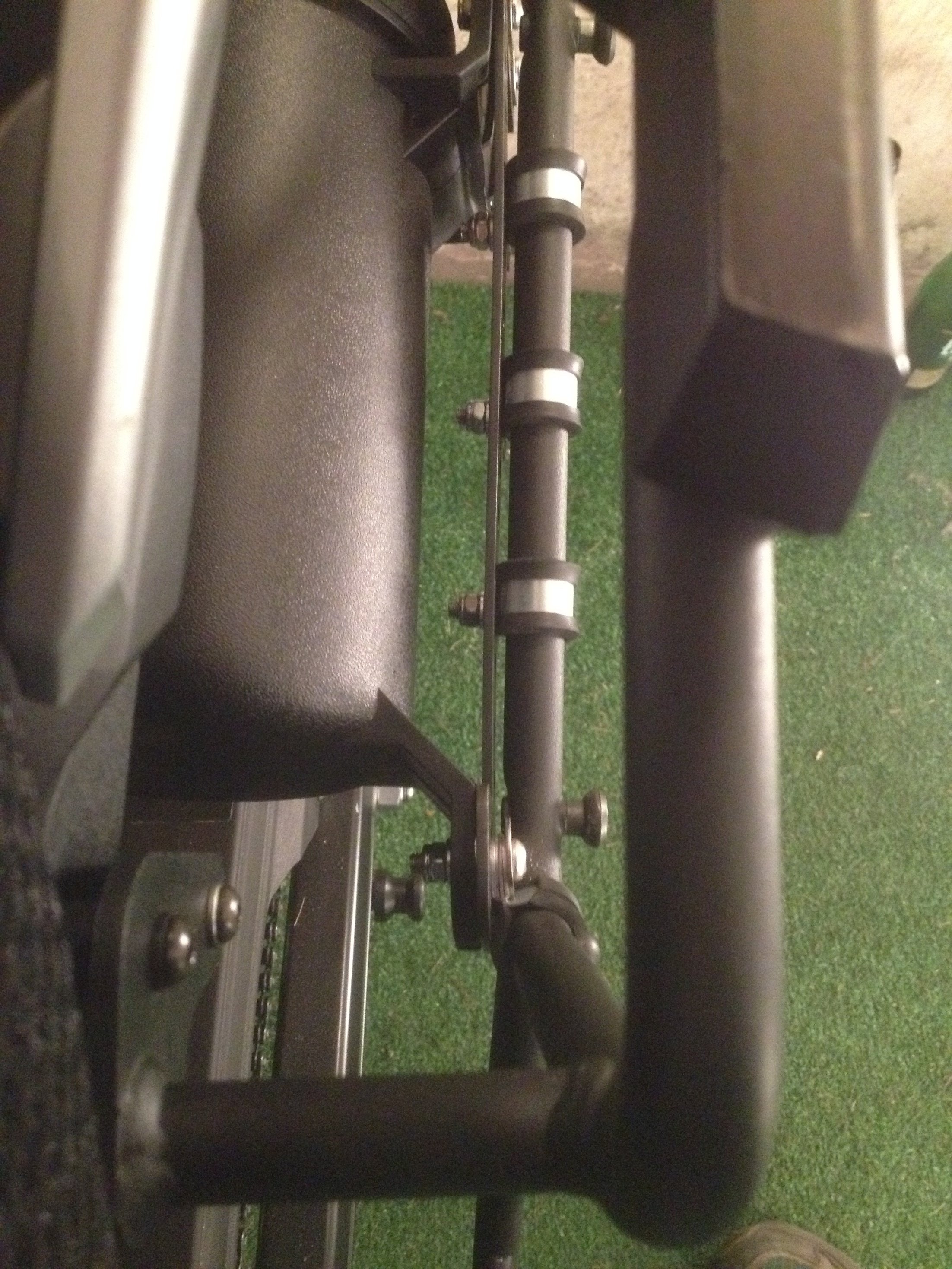

@Old Donkey a jak w takiej konfiguracji wygląda zakładanie kufrów bocznych? U mnie kuferki na tyle ściśle do stelaża przylegają, że nie mam co marzyć o dodatkowej opasce na rurce stelaża w pobliżu grzybków. Coś motałeś dodatkowo?
u mnie kufer wchodzi bez bólu, mierzyłem przy montażu
z góry wygląda to tak
z góry.JPG (1.05 MiB) Przejrzano 110 razy
a tak zapięty kufer, sorry za słabe zdjęcia
