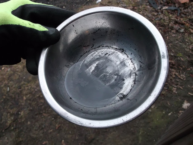

Zbiorniczek po odkręceniu przewodów hydraulicznych:
W środku ledwie kilka kropel starego oleju, ale za to mnóstwo brudu:

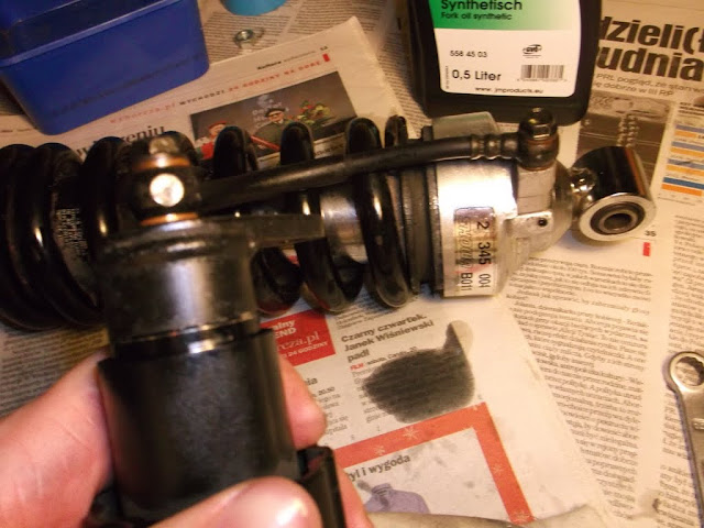

Amortyzator na stole operacyjnym:
Odkręcenie przewodu od kolumny amortyzatora i oczyszczenie wszelkich zakamarków:
Ponowny montaż. W samej kolumnie mieści się ledwie kilka kropel oleju. Warto też ścisnąć wąż, aby usunąć z niego powietrze i zalać kroplą

Tadam! Napinacz pracuje jak nowy. Odzyskane 10mm wstępnego napięcia sprężyny:
Maksymalne napięcie. W tle olej do zawieszenia (5W), użyty w czasie operacji:
DONE

Na ostatnim zdjęciu widać butelkę oleju. Wynika z niego, że jest to syntetyczny olej do zawieszeń.
Według mnie ma to niewielkie znaczenie bo ten olej w zasadzie nie pracuje. Służy tylko do ustawienia zawieszenia.
