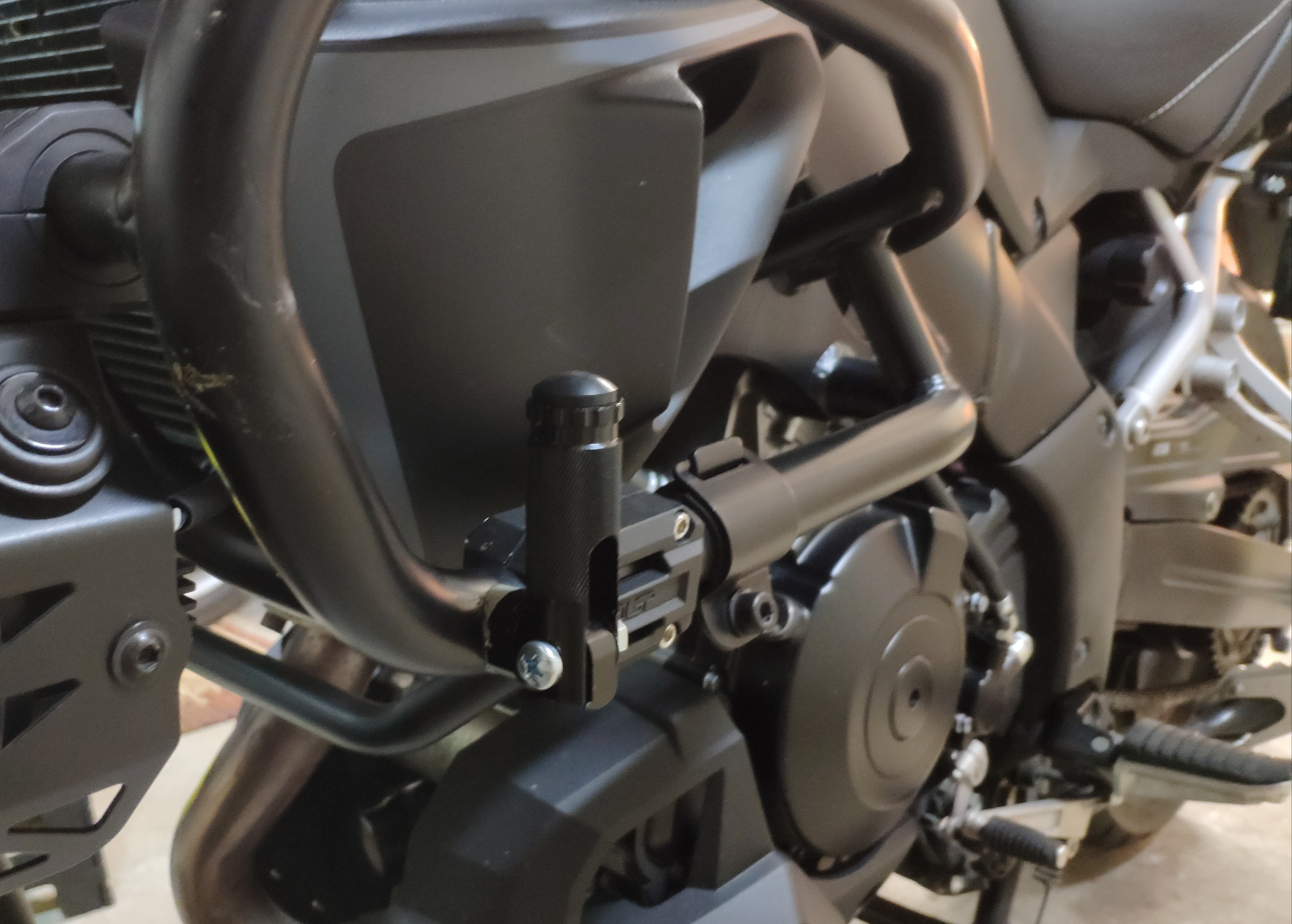

Spacerówki zamontowane na gmolu - w końcu :D

Nie będą się obracać?

No to się trochę naczekały ale w końcu zamontowałeś no i super. Gwintowałeś otwory w gmolach i na klej pewnie, powinny trzymać. Teraz to nogi trochę odpoczną, udanego sezonu życzę. LWG

@Gaspar75 - kupione na Ali, koszt 38 PLN.
@Tomek69 - gmol przewiercony, montaż na śrubę M6 plus klej anaerobowy żeby się nie odkręcała. Miejsce styku z rurą jest wypełnione Poxiliną: dodatkowe wzmocnienie klejowe, zabezpieczenie przeciw obracaniu się podnóżka i jako estetyczne wykończenie. Dzisiaj lekki szlif i malowanie na czarno. Podnóżek jest przerobiony. Oryginalnie cały czas jest otwarty, dzięki wewnętrznej sprężynie. Ja chciałem żeby się składały, więc wymontowałem ją i w miejsce trzpienia wsadziłem śrubę M4 z nakrętką samokontrującą.

Na tej wysokości, to chyba będzie mało wygodnie. Złożony będziesz jak scyzoryk. Dasz opinię po pierwszej jeździe.
