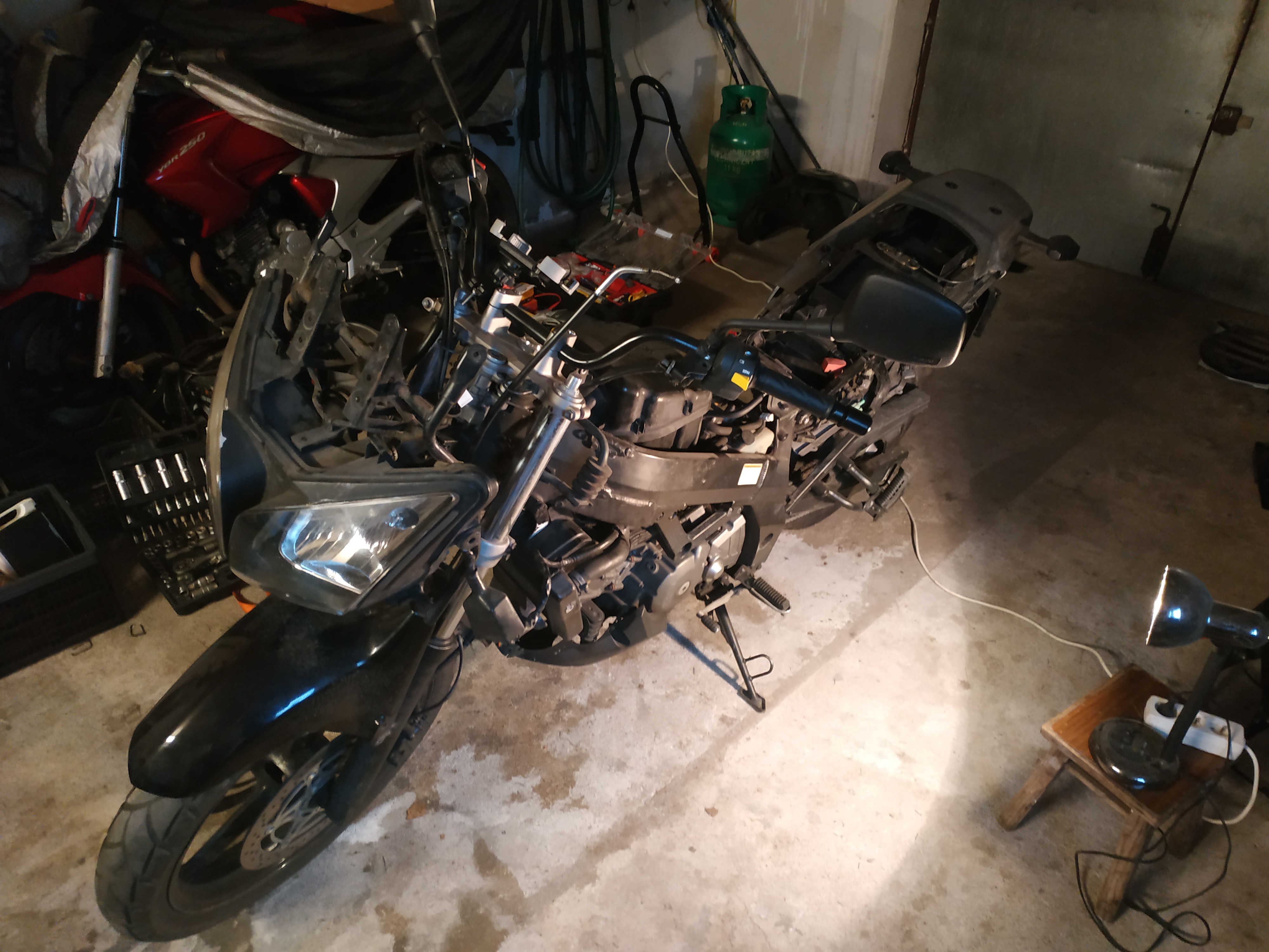

O kurcze ratujecie mnie bardzo. Moje Suzi wygląd tak i połowa śrub nie jest tam gdzie powinna być, z taką stroną doprowadzę ją do kultury.

Re: Wykaz śrub
Kto pyta nie błądzi, po to jest forum by sobie wzajemnie pomagać. Będzie ok wstaw zdjęcie moto po zamontowaniu wszystkich elementów. LWG
