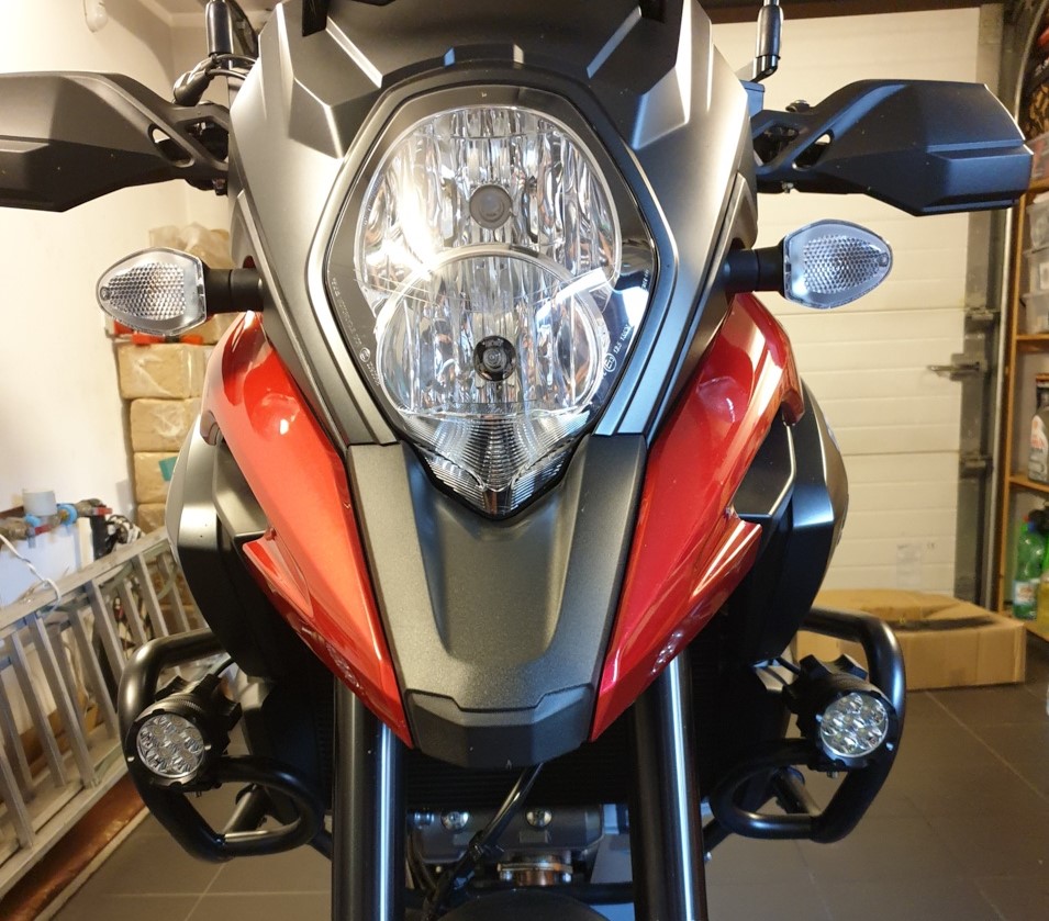

Ja skuszony dobrymi opiniami i rozsądną ceną zakupiłem coś takiego: https://www.aliexpress.com/item/3295513 ... 4c4dwrXRIX
Miałem wcześniej Givi S310 ale niestety po 5 latach padły
prawdopodobnie przekaźnik więc być może jeszcze je odratuje aczkolwiek mają one dwie wady sama lampa jest ogromna i świeci... tak sobie owszem coś tam doświetla ale szału nie ma. Pomijając oczywiście wątek legalności świateł z Chin, miejsca ich montażu (gmole) oraz wszystkie inne
chciałbym prosić o pomoc w doborze najlepszego miejsca wpięcia się do dodatkowego (+) po stacyjce.
W starym DLu miałem podłączony (+) do akumulatora, drugi dodatkowy (+) pod tylne światło pozycyjne ale w nowym DL rozważam wbicie się pod zasilanie fabrycznego gniazda zapalniczki gdyż działa ono tylko po przekręceniu kluczyka. Co sądzicie? Czy może jakieś lepsze miejsca gdzie można się prosto wpiąć bez rozbierania połowy motocykla i bez obawy o fajerwerki w elektryce (lampy będą konsumować max 60W łącznie)?
Chętnie posłucham bardziej doświadczonych, ja z prądem nie mam za dużo wspólnego. Z góry wielkie dzięki za porady!

Montaż halogenów na fabrycznych gmolach skończony, moim zdaniem wpasowały się całkiem spoko. Zostało mi jeszcze podłączenie tego dodatkowego (+) choć dziś już się z tym nie wyrobię i odłożę to na jakieś popołudnie żeby spokojnie dobrać do zasilania fabrycznego gniazda zapalniczki.

Najlepiej wykorzystać istniejące gniazdko, bo można zdemontować w razie jakichś roszczeń gwarancyjnych. Ja w tysiącu podepnę się pod fabryczne gniazdko zapalniczki przy zegarach, mam już odpowiedni trójnik zamontowany. Twój pomysł wykorzystałem w mojej starej 650’ce, wg mnie dobre rozwiązanie. Złącze miałem przy wiązce pod czaszą z prawej strony, nie wiem jak jest w nowych rocznikach.
Re: Halogeny LED
Ja zrobiłem trójnik od gniazdka jest tam kostka od której zrobiłem rozgałęzienie. W każdej chwili mogę to wypiąć i mieć oryginalną instalacje w razie W. Mam tam popięte Halogeny i dodatkowe USB ładowania na uchwycie pseudo RAM, oraz zasilanie NAVI

Lord, dobry pomysł z tą wtyczką, dziś zbadam jaka tam dokładnie jest może uda się coś dokupić żeby nie ciąć / wpinać się w kable szybkozłączkami, na kostkach byłoby zdecydowanie lepiej.

Ja dokupiłem wtyczki w sklepie elektronicznym ale okazałe się ciut inne wrrrrr o dziwo są dokładnie takie same jak mam w tych chińskich halogenach led, także będę miał na zapas w razie W.
Nie mogąc dłużej czekać wpiąłem się szybkozłączką do przewodu który prowadzi do wtyczki do gniazda zapalniczki. Nie było tam za dużo kabla (ledwo może z 2cm wystawały z głównej wiązki) ale po usunięciu części taśmy udało się zrobić wpinkę. Wszystko na powrót zawinąłem taśmą izolacyjną i odpaliłem, halogeny działają wyśmienicie no i mogę normalnie zdejmować panel z zegarami. Oczywiście szybkozłączka ma swoje wady ale póki co działa
Swoją drogą tego, który wymyślił w Suzuki żeby do wymiany żarówki zdejmować zegary nabiłbym na pal... i te cholerne cztery plastikowe złączki zamiast śrub wrrrr. W starym DL650 wszystko było takie proste
A co do żarówek, to teraz widzę jak bardzo żółte dają światło w porównaniu z diodami więc czekam mnie zabieg jak w starym moto czyli założenie H7 która będzie świecić bardziej na biało.
