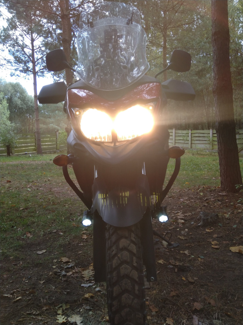

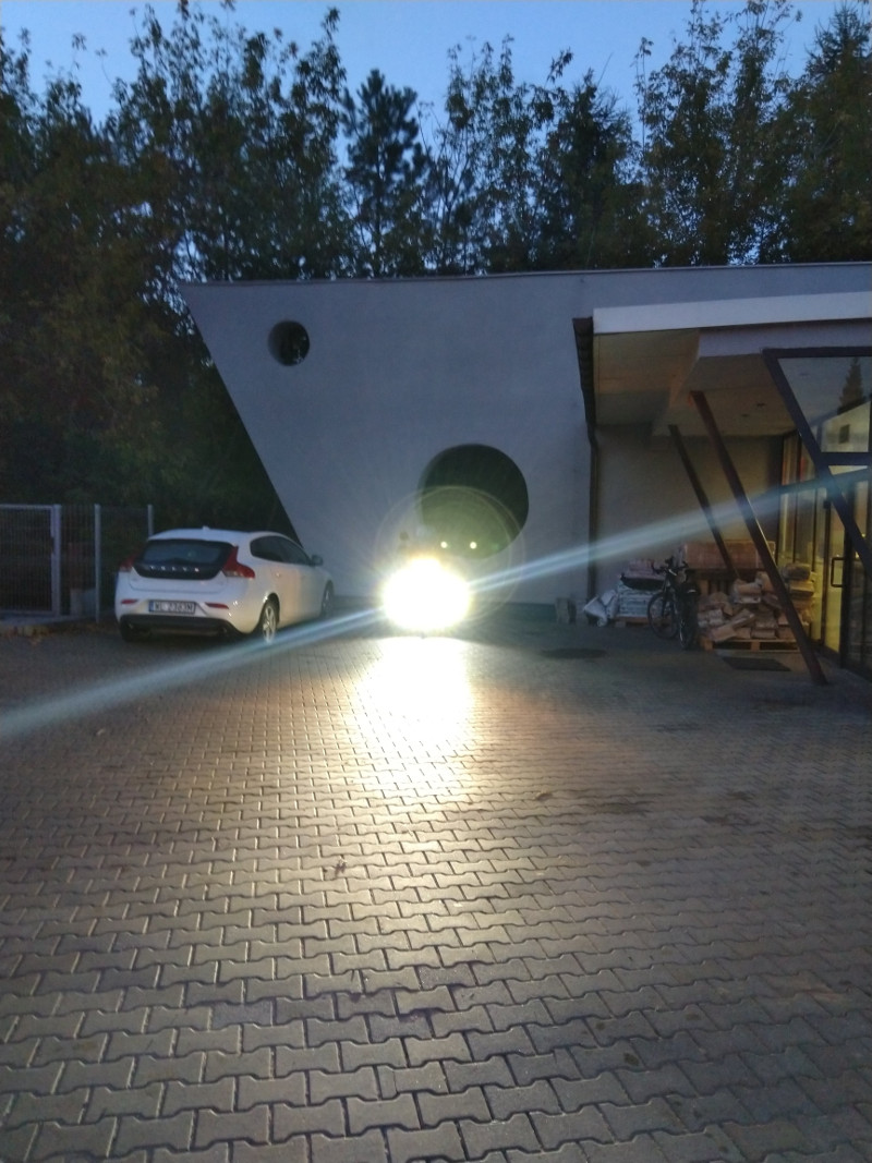

Miały to być silne LED-i i takie są. Tutaj mam włączone zwykłe światła (tzn. mijania):
A tu dochodzą LED-y:
Powiedziałbym nawet (a właściwie to kierowcy jadący z naprzeciwka mi powiedzieli), że zbyt silne. Tak to wygląda z bliższej i dalszej odległości:
Tak więc skierowałem je skosem w dół i teraz jadący z naprzeciwka nie mrugają. Wygląda to tak:
Oczywiście z tym skierowaniem świateł w dół to jest sposób prowizoryczny. W przyszłym sezonie dobiorę rezystor i wstawię go w szereg dla obniżenia napięcia i prądu, nie będą raziły jadących z naprzeciwka i wtedy będzie je można wypoziomować.

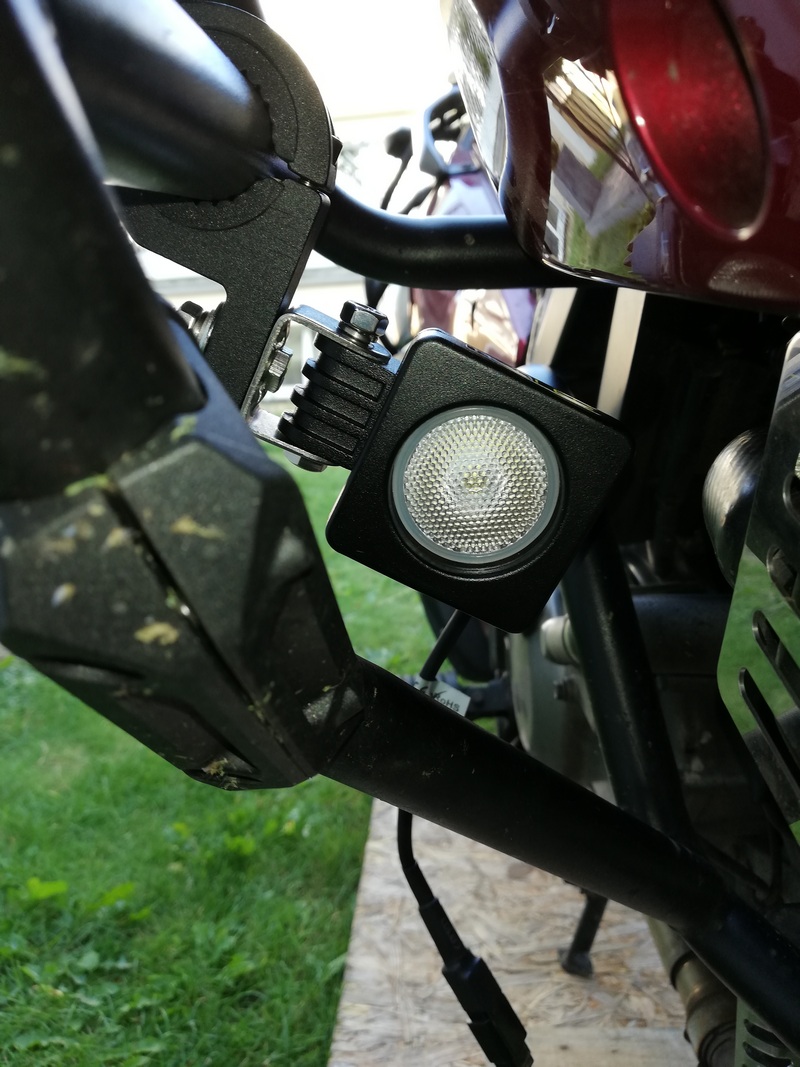

Z bliska światełka wyglądają tak:
Ogólnie światła wykonane są bardzo solidnie, obudowa cała metalowa, wodoszczelna. Złączki także wodoszczelne. W komplecie włącznik (chociaż użyłem innego, nie od kompletu). Polecam z czystym sumieniem, chyba że ktoś nie chce kombinować z obniżeniem intensywności świecenia (bądź też celowo chce mieć bardzo silne).

@rcs1 ale jak chcesz wypoziomować światła które nie mają linii odcięcia? One zawsze będą walić po oczach.
Re: Halogeny LED
Miałem na myśli wypoziomowanie nie tyle na linię odcięcia (której faktycznie nie ma), ile w sensie ustawienia całego urządzenia (korpusu) w poziomie. Teraz jest skierowane skosem w dół. Liczę na to, że po obniżeniu napięcia zasilania nie będą waliły po oczach.prebenny pisze:@rcs1 ale jak chcesz wypoziomować światła które nie mają linii odcięcia? One zawsze będą walić po oczach.
Jak wystarczy mi czasu i cierpliwości, to wstawię kilka rezystorów z możliwością przełączania, to pozwoli na zmianę siły świecenia. Zgrubne rachunki mówią, że kilka rezystorów 1 kOhm/0,5W powinny dać radę.

dlugo szukalem odpowiedniego uchwytu, by halogeny w razie paciaka nie ucierpialy
sa schowane i w razie W powinno byc w miare, dylematem jest mala srubka M3 mocujaca lampe

ostatnie zdjęcie o ile dobrze widzę to duża podkładka, potem dwie mniejsze, zwykła nakrętka i nakrętka kołpakowa
przypomina mi się odpowiedź, którą kiedyś usłyszałem od murarza na jedno z moich pytań :
"Panie, atom tego nie ruszy "
chyba tu konstrukcja jest podobnie solidna

juz wyjaśniamOld Donkey pisze:ostatnie zdjęcie o ile dobrze widzę to duża podkładka, potem dwie mniejsze, zwykła nakrętka i nakrętka kołpakowa
pierwsze podkładka jest większa gdyz w uchwycie jest większy otwór,
otworek fi 12-14 teraz nie sprawdzę
kolejne 2 podkładki by kapturek na końcu sie wkręcił
po co kapturek, wiadomo, by przypadkiem nie zadrzeć sie, każdy ostry wystający element to ryzyko czegoś tam
