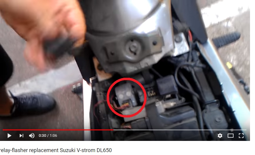

Mam problem przy odpalaniu motocykla, wygląda on następująco
Motocykl startuje dopiero za którymś razem
Dałem inny akumulator na próbę więc to mogę już wyeliminować, podejrzewam rozrusznik bo to też brzmi jakby miał problem zastartować.
Po prześledzeniu trasy przewodu od rozrusznika dochodzę do dwóch styków widocznych na zdjęciu
Tu od razu chciałem podziękować koledze Szusznemu który chciał mi pomóc przez facebooka, ale jako że mam jeszcze kilka pytań to napiszę na forum.
Czy jest możliwość jakoś zapalenia motocykla "na krótko" z pominięciem przycisku zapłonu? Tak aby wykluczyć wadliwy przycisk.
Logika podpowiada aby dać prąd z akumulatora na przewody rozrusznika, ale sprawdziłem żaróweczką ze tam jest prąd.
Uchyliłem gumowy kapturek na wejściu rozrusznika aby sprawdzić czy tam jest prąd, ale tam już niema.

Tak. Zewrzyj styki (nakrętki) na przekaźniku rozrusznika pod siedzeniem. Pod przejrzystą pokrywką.
Kiedyś w trasie używałem do tego klucza płaskiego 17. Po wymianie przekaźnika problem u mnie ustąpił.

W sumie są tam dwa bezpieczniki, więc chyba nie muszę się martwić że coś pójdzie nie tak.

Idąc za waszą radą zapaliłem na krótko, i jak na mój gust rozrusznik jest w porządku
I teraz powiedzcie proszę przyczyny szukać w przycisku (rozebrać, przeczyścić, elektrokontakt etc) czy może być winny jeszcze jakiś przekaźnik?

Obstawiam akumulator, rozrusznik, a winowajcą okazał się przycisk rozrusznika :lol:
Pomogło czyszczenie przycisku co opisałem tutaj brak-przednich-wiate-naprawa-konserwacj ... tml#p25534 bo okazało się że w starszych rocznikach są inne przyciski niż ten opisywany w tutorialu przez kolegę

Jestem nowy i dopiero poznaję Suzuki, ale jako elektryk mogę Wam powiedzieć że taki objaw daje nieprawidłowa praca przekaźnika, czyli albo cewka nie dostaje 12V jak w tym przypadku, przegrzana cewka i już nie dopina styków jak powinna, lub popalone styki w przekaźniku.
