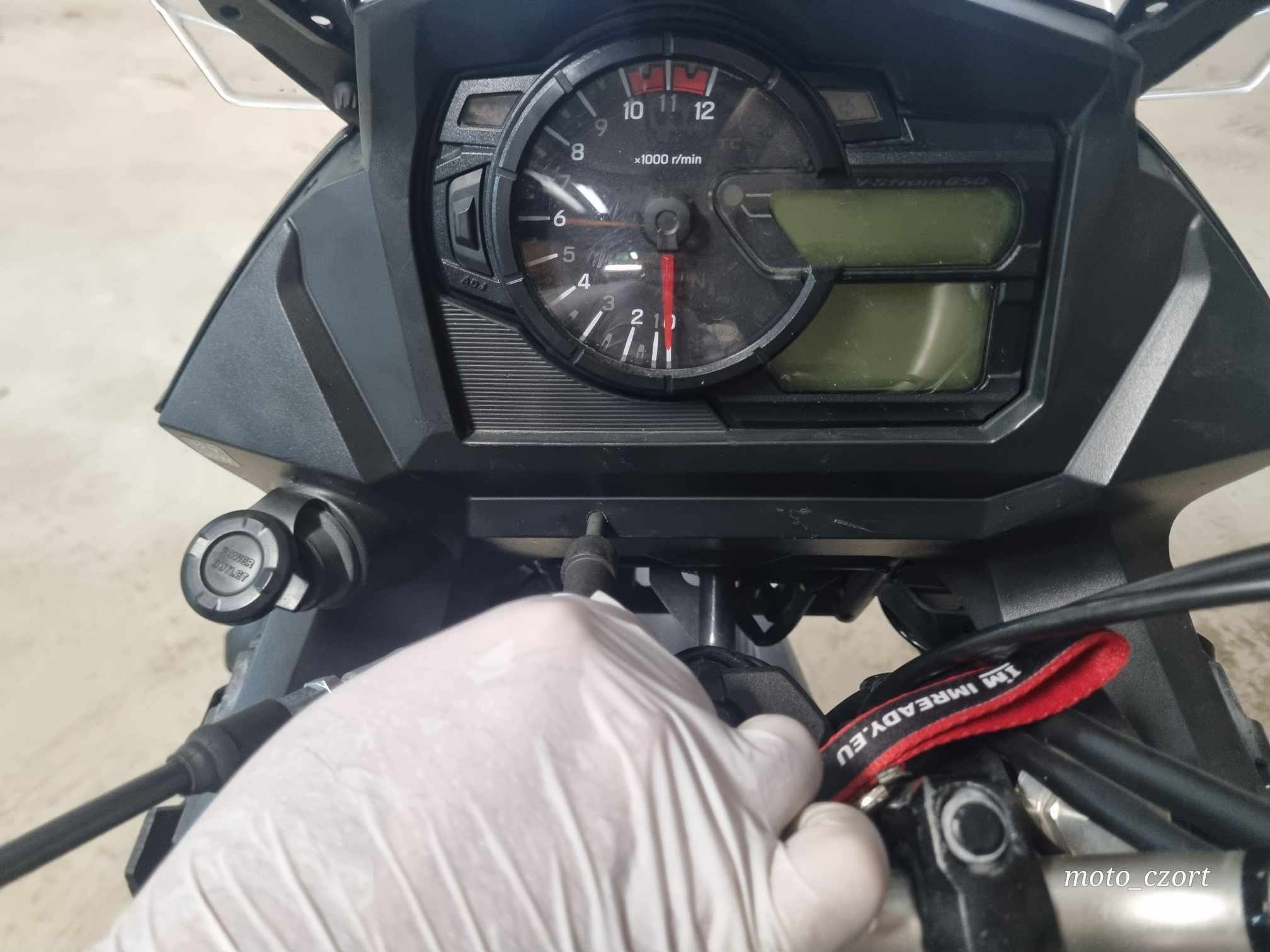

Każdy kto niejednokrotnie mierzył się z tym tematem wie jakie to jest upierdliwe. No i stało się nie wytrzymałem:
375443638_2527457780761949_3478013378304270744_n (1).jpg (167.1 KiB) Przejrzano 2426 razy
397959420_6775723782476503_3649061111801751059_n (1).jpg (172.24 KiB) Przejrzano 2426 razy

I jak wywiercisz tu dziurę, to ona trafia idealnie w śrubę regulacji wysokości, czy pod plastikiem coś trzeba jeszcze kombinować?
Posty: 3498
Re: Prawdopodobnie pierwsze na świecie regulowane światła w DL 650 po 2018 r. bez zdejmowania plastików
Nic nie trzeba kombinować idealnie krzyżak może pod minimalnym kątem trafia w śrubę regulacji

Nie po 2018 tylko po 2017. Mam taki otwór w AL7 tylko nie wiedziałem że to taki patent 😁. Jako zaśleki użyłem spinki jak do plastików, wygląda jak fabryczne i nie zwraca na siebie uwagi.

@Lord - dla potomności zmierz jak możesz i podaj odległość od tego zgięcia w plastiku do osi otworu (w poziomie) - pewnie wiele osób skorzysta.

@Lord już nie pomierzy, ale jedno zdjęcie jest proste, więc można wyznaczyć.

Srodek otworu jest mniej, wiecej w odleglosci 3x wysokosc plaszczyzny nawiercenia liczac od lewej jej krawedzi
